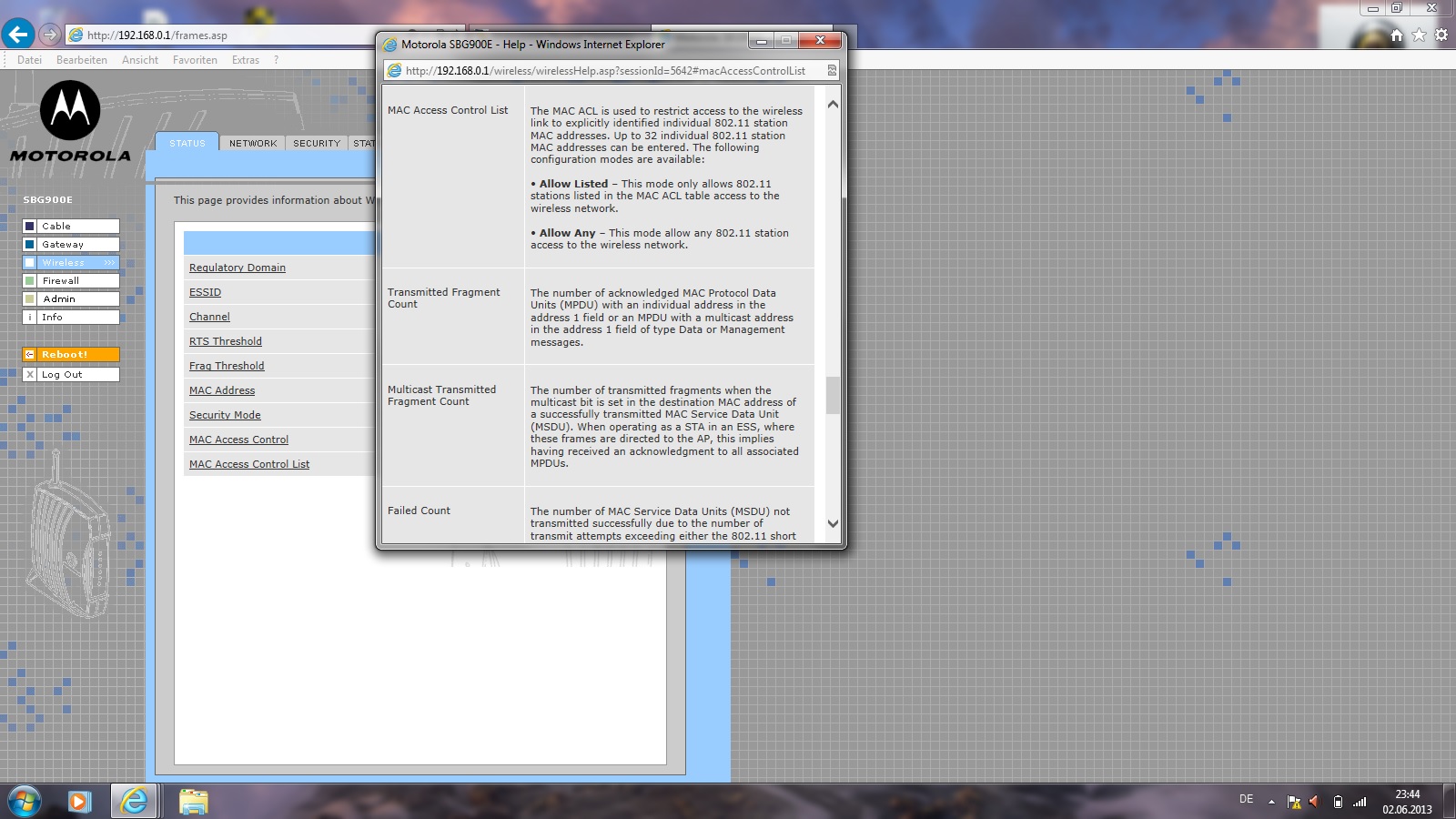

also wenn ich da rauf klicke oder enter drücke öffnet sich dieses fenster Unbenannt.jpg

Jepp, da stehen die beiden Möglichkeiten die Du in diesem Menü hast.

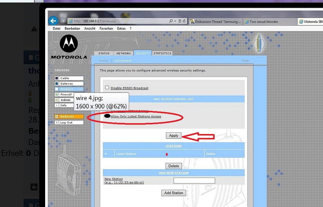

"Allow any": Allen Geräten mit MAC-Adresse den Zugriff zu ermöglichen, was aber in der Regel nur Probleme verursacht. Da ist jetzt der "Schwarze Punkt" drin. Oder eben wechseln wie auf dem folgenden Bild zu sehen und "Apply" nicht vergessen.
"Allow listed": Zugang nur für Geräte die gelistet sind. Wenn Du dort die MAC-Adresse Deines SGS4 einträgst und auf "Apply" klickst, sollten es mit der Verbindung auch klappen.
Das ist bei Dir in Bild Gw2.Jpg damit Du Dich orientieren kannst. Die MAC-Adresse Deines SGS4 findest Du unter:

Diese Adresse sieht ungefähr so aus "20:02:af:12:66:de" die gibst Du wie auf dem Bild zu sehen ein und klickst auf "Apply". Ob mit den Doppelpunkten, oder anstelle Dessen mit Leerzeichen, musst Du ausprobieren. Den Router nach dem Versuch aber neu starten und kontrollieren, ob die Änderungen auch übernommen wurden.

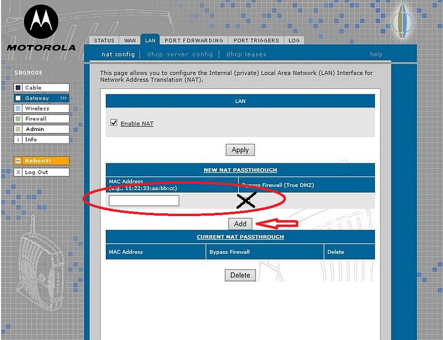

Error 1: "Add": MAC address CC:3A:61:90:F6:8E already exists in the passthrough table.
das hat er mir angezeigt als ich die mac Adresse eingegeben habe. poste gleich den session log. und wenn ich auf allow only listed Station Access klicke und auf apply geht mein Internet komplett weg auch aufn laptop

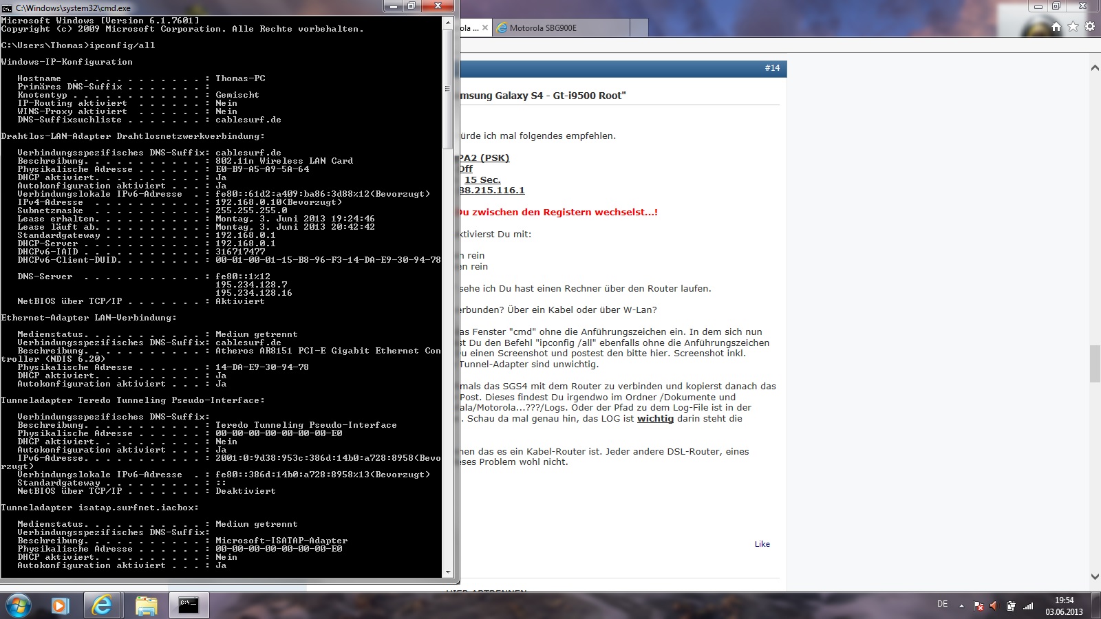

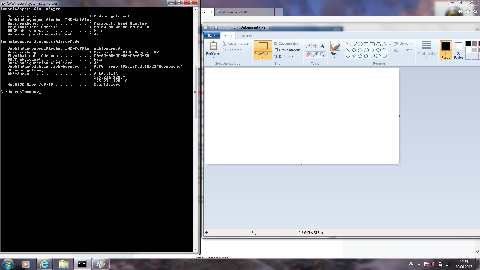

so jetzt habe ich bei start cmd eingegeben usw. habe vom ganzen fenster screenshot gemacht.Unbenannt1.jpgUnbenannt2.jpg

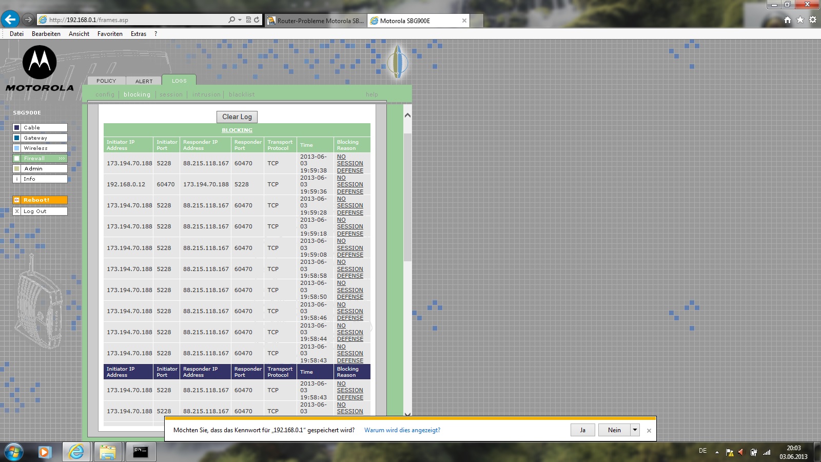

jetzt habe ich erneut versucht mein Handy mit dem w-lan zu verbinden. ist das der log-file?Unbenannt3.jpgwoanders habe ich leider nichts gefunden

Das Log-File sagt in der letzten Spalte doch alles was Du wissen musst, bzw IP-Config ebenfalls. Die Firewall auf Deinem Router ist nicht aktiviert und blockt jeden Verbindungsversuch außer dem Rechner mit dem Du schreibst. Aktivier mal die Firewall im Router "low Security" und klick auf "Apply".
