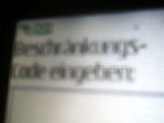

    Möchte mein 6220 weite vererben an meine Schwester. Jetzt habe ich mir extra ein Datenkabel gekauft um meine Daten auf den Rechner zu ziehen und es ihr dann zum spielen zu überlassen. Jetzt fragt mich mein Handy (nachdem ich es ans Kabel an geschlossen habe) nach diesem blöden Beschränkungscode. Und ganz egal ob mit Kabel, Akku raus, Akku rein, an, aus.. ich komme nicht um diesen blöden Code herrum...

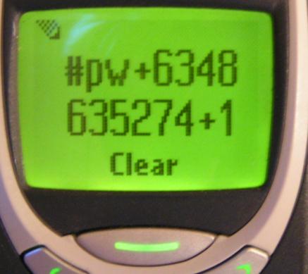

    Zitat von XevisionX
    Übrigens. Ist mit pw mein 4 stelliger PIN gemeint?
    Nein, du müsstest den Code genau so eingeben (nur ohne Lehrzeichen - siehe Bild) - wäre aber bei dir sinnlos... ;)
    3310.JPG 19,98 kB – 0 Downloads

    habe das gerät [COLOR="Red"]SIMLOCK-FREI[/COLOR] gekauft und mit einer E+(MEDION)-karte genutzt.dann habe ich eine alte D2-karte eingesetzt und es lief auch zuerst, als ich dann aber daten mit pc-suite (datenkabel) nutzen wollte ist irgendwas schreckliches passiert.....
    nach dem neustart ( mit der E+-karte) kam die meldung:
    [COLOR="red"]TELEFONFUNKTION EINGESCHRÄNKT > BESCHRÄNKUNGSCODE EINGEBEN:[/COLOR]
    und nix geht mehr :(
