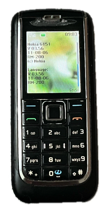

    Laut IMEI ist es ein 6151.
    Und du wirst kein Glück haben.

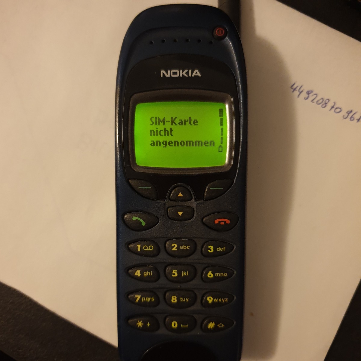

    hm-das ist mal wirklich seltsam.
    mit eingelegter simcard kommt folgende meldung:

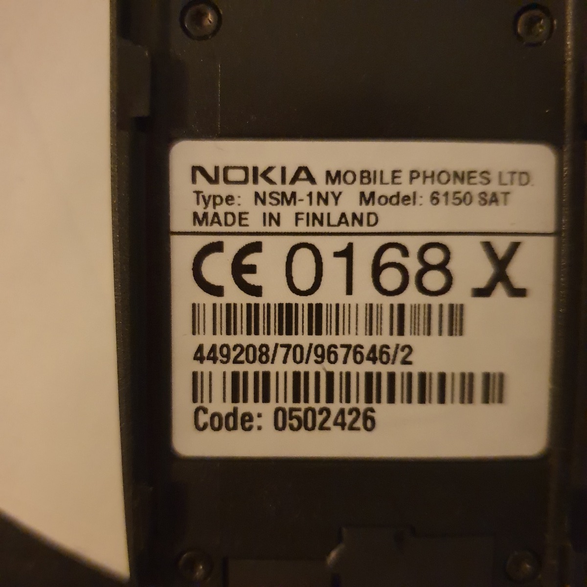

    • 29. November 2025 um 18:55
    und das ist das etikett mit der imeikönnte eventuell der provider falsch sein? die sim karte wird in allen anderen handies erkannt. ist also nicht defekt.

  • keine Ahnung
    • 29. November 2025 um 19:23
    meistens kam / kommt bei Nokias irgendwas mit Beschränkungscode bei sim-lock.
    ist es vielleicht eine E Netz Karte? das 6150 ist zwar dualbandfähig aber nur 900/1800
    außerdem waren die ganz alten Handys noch mit 5V Karten unterwegs, heutige haben 3 Volt, oder sogar 1,8 Volt.
    dass die SIM in anderen Geräten funzt hat also nicht unbedingt was zu sagen.
  • keine Ahnung
    • 29. November 2025 um 19:27
    oh, ergänzend - https://www.manualslib.com/manual/2078056…50.html?page=34
    für deinen product code steht dort - no sim-lock :)
    Und das wird das Problem sein.
    1,8V-Sim geht nicht bei 5V-Slot.
    danke erstmal an euch beide.
    wegen 1,8V/3v sim: ich besitze ein anderes 6150 in dem die sim ohne probleme funktioniert. ist eine sim von spusu in österreich.
    ich werde morgen meine andere multi- sim mal mit einem Adapter im fraglichen 6150 probieren. mal schauen was da angezeigt wird.
    da das handy ja laut keine Ahnung frei geschalten ist, denke ich da eher auf einen defekt des sim einschubes. (eventuell kontakte etc).
  • WolfgangK
    77
    Windows
    Nokia
    • 2. Dezember 2025 um 10:23
    auch andere simkarten (selbst a1) zeigen dasselbe ergebnis. :( also ein fall für die vitrine. kommt neben das hardlocked nokia 6230i.
