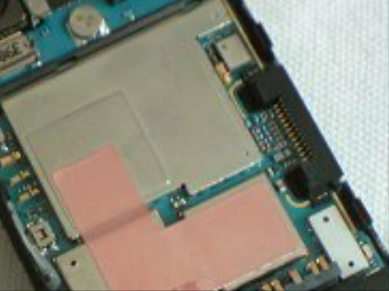

    Der Fastport läßt sich bei allen Sony Ericsson Handys einfach wechseln. Löten mußte ich bei keinem einzigen Model von SE, war immer so'ne Steckverbindung. Sollte beim w980 wohl auch so sein. Ich häng hier mal nen Bild an, dann siehst was dich erwartet..

  • fz2006
    • 13. April 2010 um 16:00
    AW: Socket Anschluss Sony Ericsson W980
    danke für die schnelle Antwort.
    Ich bin froh, dass das wohl ohne Löten geht, vorausgesetzt, die Verbindungen sind noch ganz nach dem Sturz.
    Ich werde mich dann mal auf die Suche nach einem Anschluss machen und berichten ob es geklappt hat!

    Ich hab da aber noch en kleine frage und zwar ich hab mein cover udn meine tastatru ausgetauscht (w890i) und jetzt geht der Anschluss nicht mehr da hab ich mein Handy nochmal aufgemacht und da is es mri einfach runter gefalen (der Socket Anschluss ) und da wollt ich fragen wie der Anschluß befästigt ist ??? (ich seh auf der 1 seite so ne metal Spange aber auf der anderen seit escheint sie abgebrochen zu sien da wollt ich fragen ob da überhaupt noch ein neuen Teil rein past (ob es vllt. in der Plantine Stecken geblieben ist )
  • GSM-Style-de
    • 26. Dezember 2010 um 21:51
    bei dem W980 ist es verlötet, also entweder neuen Connector kaufen und einlöten, oder aber eben machen lassen.
    Kostet um die 19€ + RV wenn du es machen lassen willst.

    und wo ??? ich habs nciht hinbekommen (das heist ich wollte nur an dem pin´s zinn dran amcehn aber sie sind zusamen gegangen und jetzt hab cih mri überlget ich kauf mir ein neues aus ebay und dan bring ich das da hin aber wo hin ???
