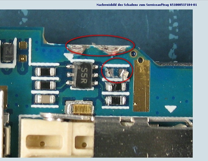

    mein 10 jähriger sohn nuzt seit einem jahr das outdoor-handy b2700 von samsung. seit kurzem schaltete sich das gerät spontan aus und die speicherkarte wurde nicht mehr erkannt. auf empfehlung des händlers habe ich das händy zur reparatur (garantie) zu w.support.com geschickt. von dort kam eine ablehnung der garantie und ein kostenangebot über 135,93 euro für eine neue platine. die begründung für die ablehnung lautete: "eine mechanische beschädigung der platine (bauteil von platine gerissen) unterliegt nicht der garantie." im servicebereich der firma war ein foto hinterlegt auf dem man die aus dem gehäuse herausgenommene platine sieht und man mit rot die beschädigung eingezeichnet hatte.

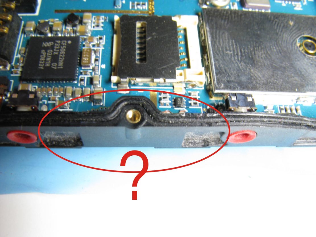

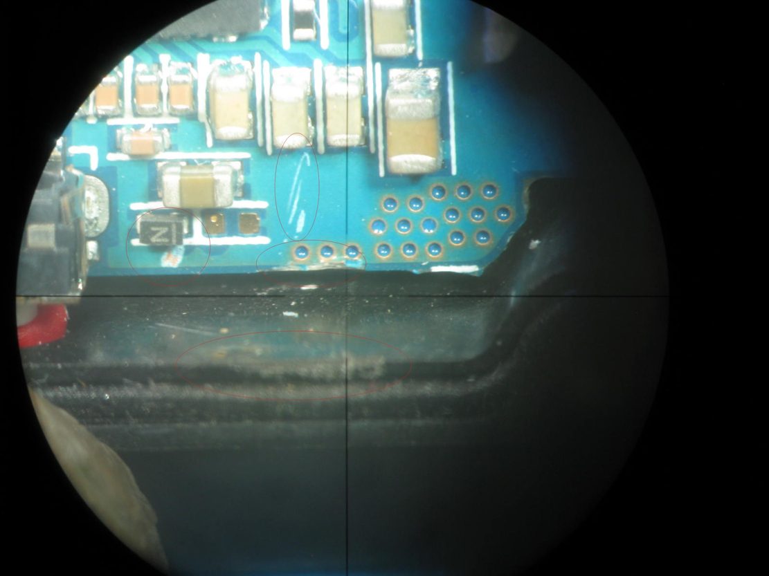

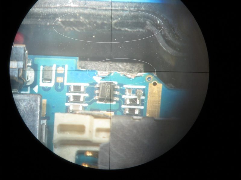

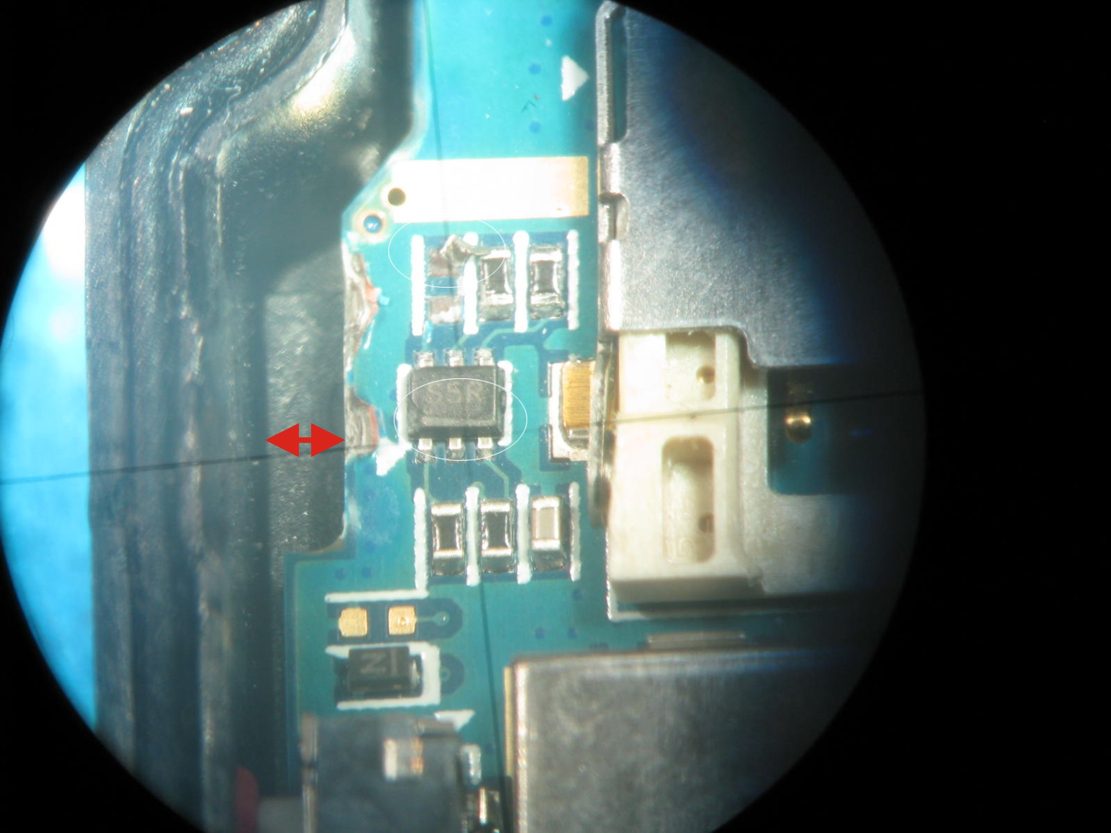

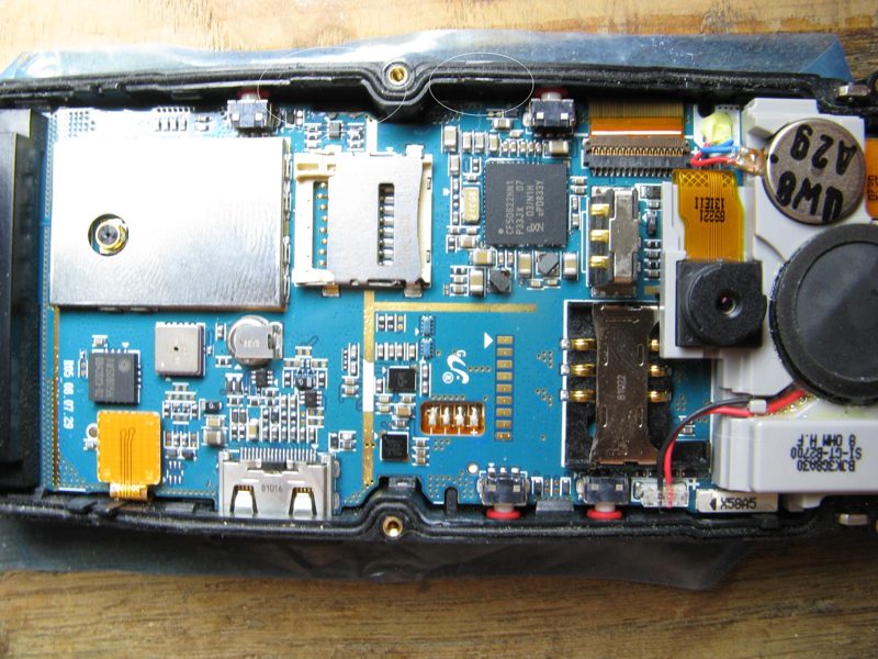

    die unten beigefügten fotos zeigen das geöffnete gerät. dieses mal inklusive des gehäuses. hier kann man jetzt sehr gut erkennen, dass die beschädigung bei drei versuchen die platine herauszuhebeln entstanden sind.

    jetzt sehe ich nur eine möglichkeit: wenn tatsächlich das besagte fehlende teil die aufgetrettenen fehler verursacht (sd-karte wird nicht erkannt und gerät schaltet unkontroliert aus) dann wüsste ich dass ich (wie auch immer?!) selbst schuld sein muss. behauptung von w.support: "Der von ihnen angegebene Speicherkartenfehler ist auf den abgehebelten Widerstand auf der Hauptplatine zurückzuführen."
