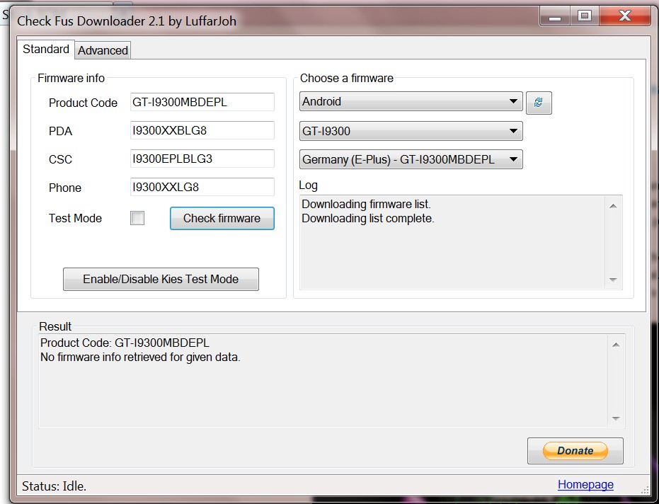

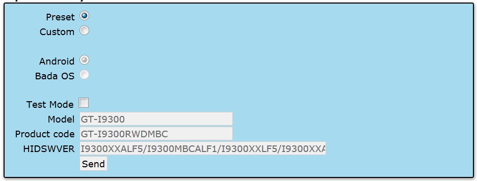

    Eine andere, vielleicht elegantere Lösung ist das Programm "CheckFusDownloader v. 2.1" hier werden allerdings ebenfalls die notwendigen Informationen aus /Einstellungen/Telefoninfo/ siehe Bild gebraucht, um eine entsprechende Möglichkeit zum Download zu finden.
    Ich habe das Programm mal hier verlinkt "Klick mich...!", allerdings wird hier direkt eine *.exe heruntergeladen. Dies ist aber kein Grund zu Besorgnis, aller Verlinkungen stammen von meinem RapidShare-Account und sind damit sauber. Eine gute Erklärung über die Eingabe der notwendigen Daten und deren Matrix findet man hier "Klick mich...!"

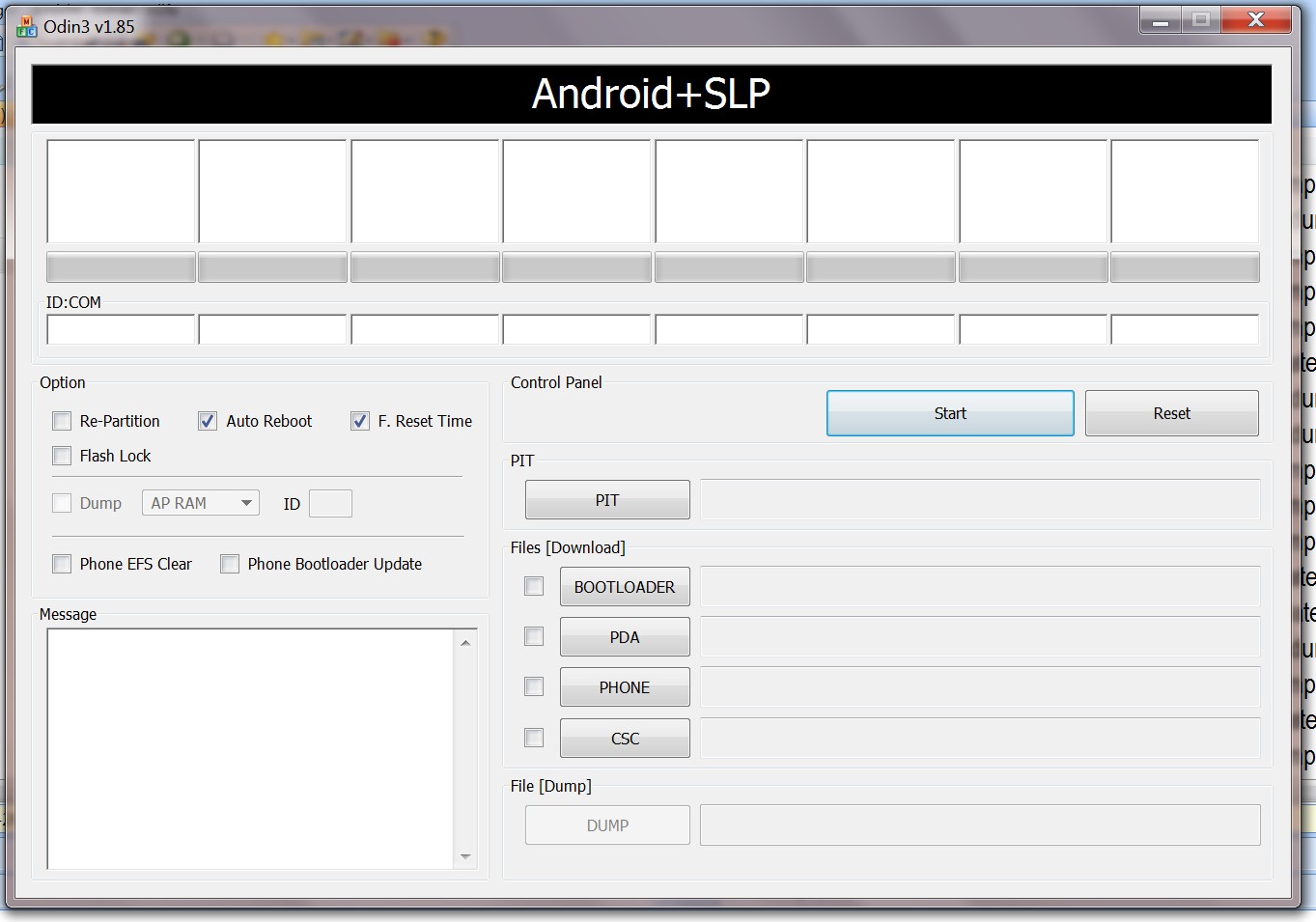

    Für Benutzer von Windoof 7 System, gilt grundsätzlich, ODIN mit Administratorrechten zu starten und vorher die "DAU-Kontrolle" abzuschalten. Dies geht am einfachsten, über "Start" => "msconfig" => Reiter: "Tools" auswählen, "UAC-Einstellungen" => Button "Starten" und den Schieber auf "Nie benachrichtigen" ziehen.
    [ATTACH=CONFIG]4564[/ATTACH]
    [ATTACH=CONFIG]4565[/ATTACH]

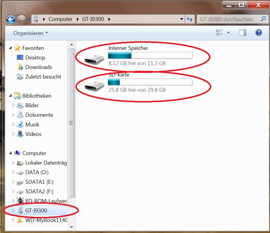

    Nun laden wir uns anstatt den "Kies-Treibern" dieses schlanke, 21 MBytes lange Treiberpacket "Klick mich...!" herunter und installieren dieses wie gewohnt auf dem PC. Es geht also auch anders als mit 220 MBytes und einem "KIES" verkurbelten System.
    Nach einem anschließenden Neustart des Systems sollte nach Herstellen der USB-Verbindung folgendes im Wix-Plorer zu sehen sein:
    Für Diejenigen, bei denen das Phone nicht im Explorer angezeigt wird, ist hier erst mal "Ende...!" und Anlass zur Fehlersuche geboten. Alle anderen starten nun "ODIN". :D
    => ODIN v. 3 1.85:
    "ODIN" dient praktisch als Interface und "GUI" für die Android Debug Bridge (ADB), die das entpacken der Firmwaredaten, das Mounten der Partitionen für den Schreibzugriff auf das Phone übernimmt. Die Oberfläche ohne Verbindung mit dem Handy zeigt das folgende Bild:

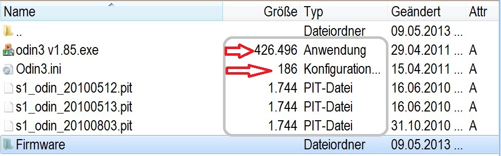

    Vorsichtshalber vergleichen wir noch die Dateilänge der heruntergeladenen Version.

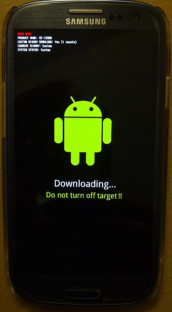

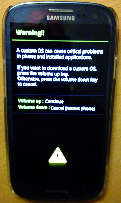

    Danach müssen wir unser Galaxy SGS3 in den Download-Modus starten. Dies geschieht mit der Tastenkombination "Volume-Down", "Home-Button" und der "E-/A Taste", festhalten und loslassen, wenn die Warnung erscheint.
    [ATTACH=CONFIG]4567[/ATTACH]
    Wir sollten eine "Warning" sehen, die wir mit "Volume-Up" überspringen, dann sehen wir in der Regel ein gelbes Dreieck mit einem grünen Droiden. Mit dem Hinweis: "Downloading... Do not turn off target!!
    Das sollten wir auch verdammt ernst nehmen und darauf achten, das der Akku des Phones vorher mindestens 80 % Kapazität hat, und beim Flash am besten ein Akku gepuffertes Notebook verwenden, sowie das original Samsung-Kabel erst entfernen, wenn wir dazu aufgefordert werden.

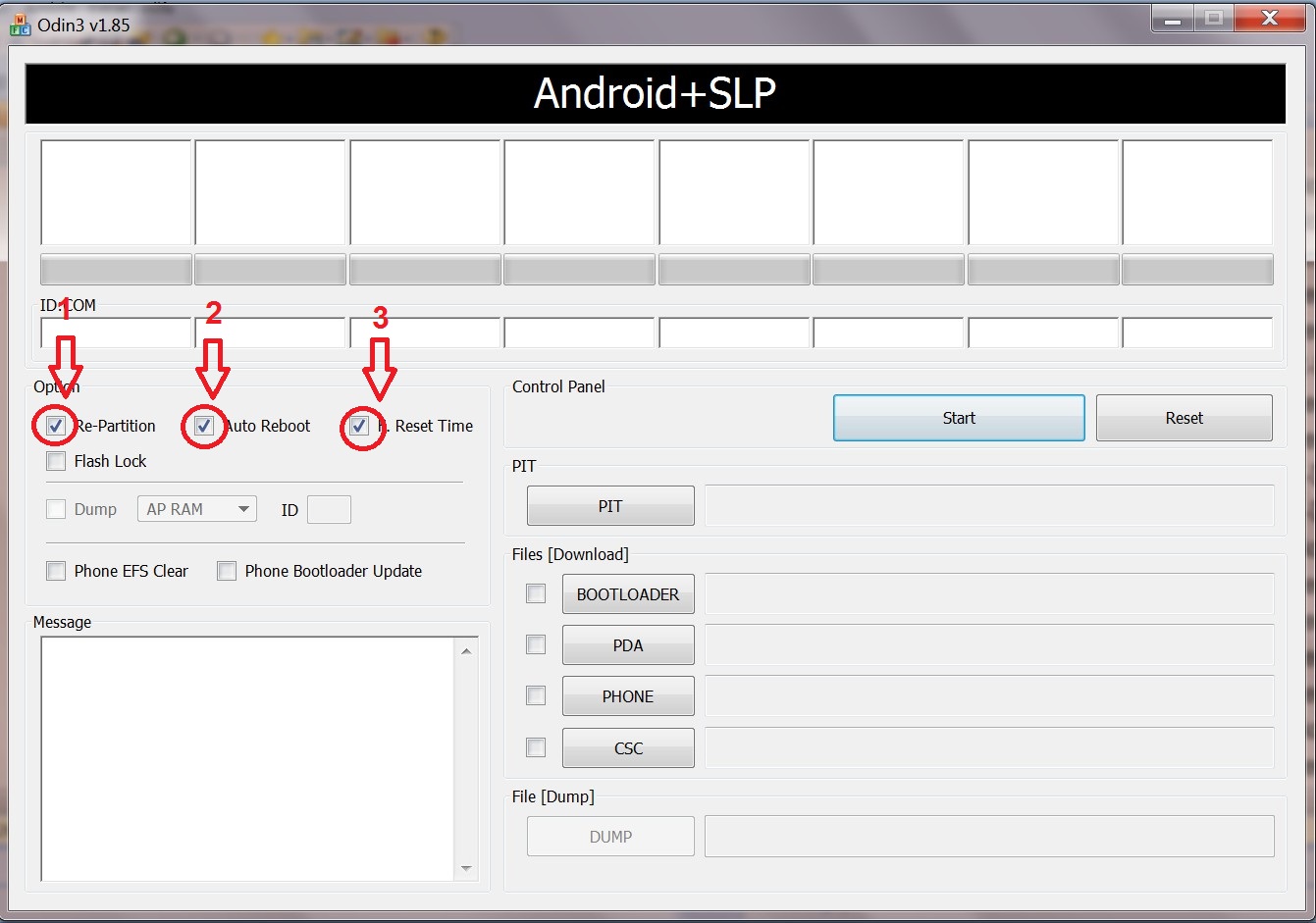

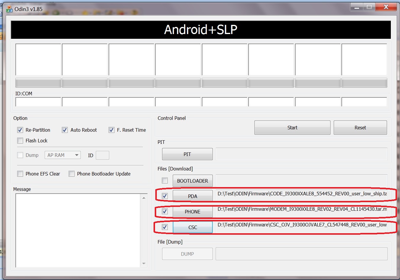

    Dann nehmen wir "ODIN" mit "Administratorrechten" und nehemn die nun folgenden Einstellungen vor:
    => Haken bei "Repartition" (1)
    => Haken bei "F-Reset Time" (2)
    => Haken bei "Auto-Boot" (3)

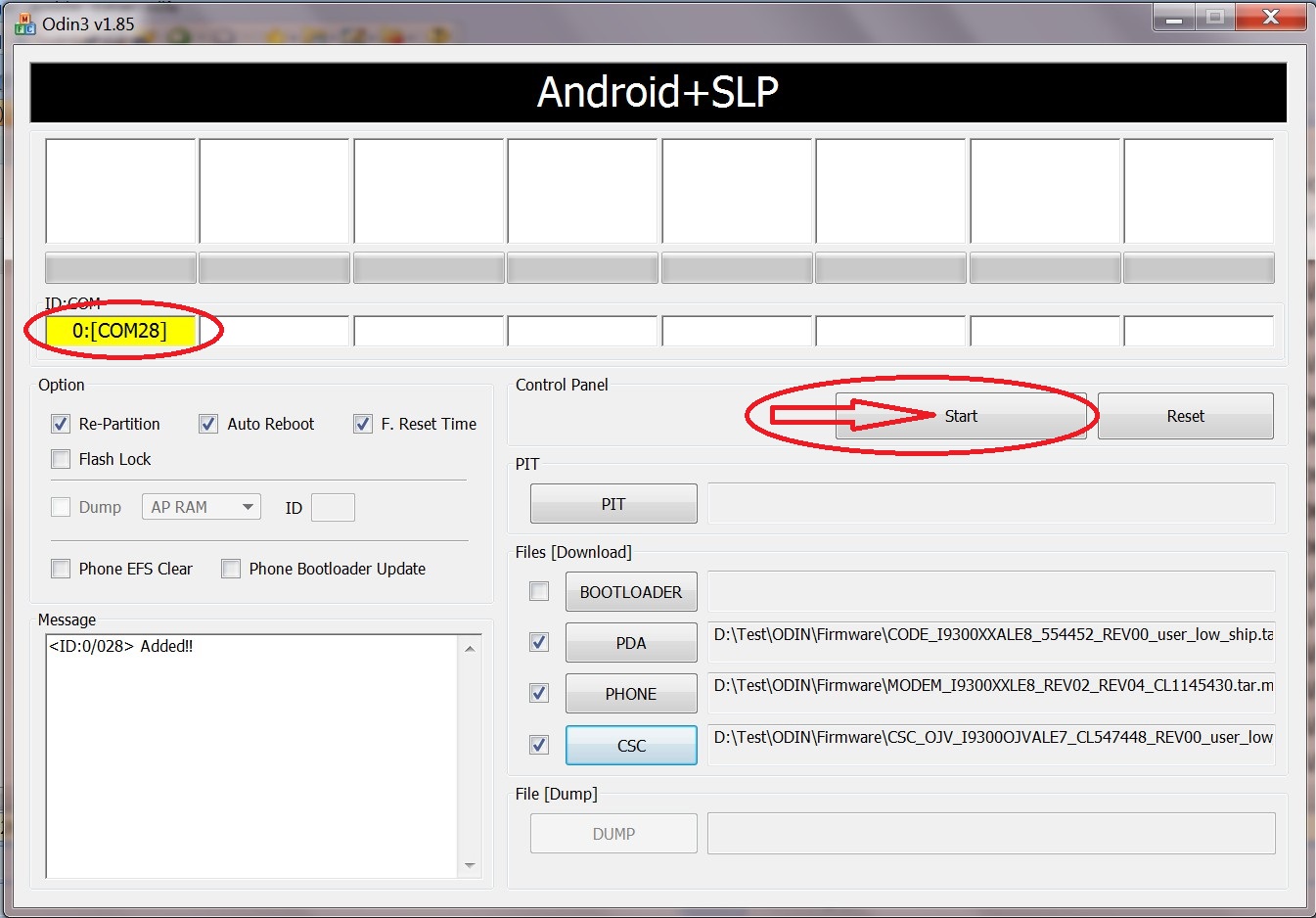

    Jetzt sortieren wir die unter Files: [Download] *.PDA, *.Phone und *.CSC aus dem Ordner "Firmware"in die entsprechenden Spalten.
    Den Bootloader können wir beim SGS3 überspringen, das seit dem Sudden-Death Problem die meisten alten Samsung-Bootloader vor 4.1.2 "Black-Listet" sind und sich ergo auch nicht mehr auf dem Phone befinden können.
    Das *.pit File wird für das SGS3 ebenfalls nicht eingetragen. Die Parameter ergeben sich aus der ODIN.ini. Wie bereits weiter oben erwähnt, sollte eine "Repartition" mit *.pit File nur angewandt werden, wenn man sich sicher ist, was die Änderung der Partitionen und des File-Systems auf dem Phone bewirkt.
    Nun verbinden wir das Handy über das mitgelieferte Samsung Original-USB-Kabel mit dem Rechner. Ergibt sich das nachfolgende Bild, ist die Verbindung bereit und das Phone wurde wie hier, am Com-Port #28 erkannt.
    Stimmen die Abbildungen überein, klicken wir auf "Start" und sollten im "Log-Fenster" von "ODIN" folgenden Schreibprozess bobchaten können:
