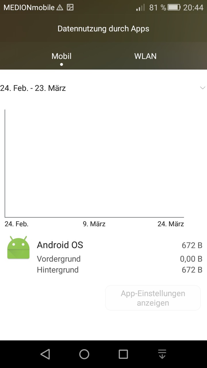

    • 4. März 2016 um 11:10
    AW: 1-2 Cent pro Tag Abzug ohne Nutzung bei Aldi-Talk
    Ich habe jetzt einen konkreteren Verdacht, wer der Übeltäter sein könnte: Das Betriebssystem selbst!?
    Auf dem Foto sind für mich zwei Dinge zu erkennen:
    1.) Ein mobiler Datenverbrauch von null (oben in der Grafik)
    und
    2.) Eine mobile Datennutzung durch "Android OS" von 672 B, obwohl sowohl der mobile Datenzugang "off" ist und auch die Hintergrunddaten beschränkt sind.
    672 B (Byte) sind umgerechnet 0,000640869 MB x 24Cent/MB macht 0,015 Cent, kann so gesehen eigentlich auch nicht die Erklärung sein...
    Es bleibt rätselhaft.
    Screenshot_2016-03-03-20-44-54.jpg 57,9 kB – 0 Downloads
