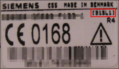

    Du kannst maximal rausbekommen, wenn es denn einen Simlock hat, auf welchen Provider das Handy gesperrt ist. Dazu nimm den Akku raus und schau mal auf den Datenträger im Handy (siehe Bild im Anhang). Sollten da solche Sachen wie [D1SL1] oder VFD2 (S2) o.ä. stehen weist du Ihn. Wenn da nix steht, kannst /musst du wohl oder übel mit einer anderen Karte probieren (z.B. mit der von Verwanten, Bekannten, Freunden usw.)

    Schreib mal welcher Buchstabe & welche Zahl bei dir im Gerät stehen (siehe Bild)...

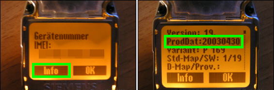

    Du kannst es auch noch genauer herausfinden, in dem du mal ohne Sim Karte *#06# eingibst (es erscheint die IMEI) und danach auf INFO drückst (siehe Bild). Dann müsste irgendwo P.Date oder ProdDat stehen mit z.B. 20030430 -> wäre dann 30-04-2003 das Herstellungsdatum.

    1.) *#06# eingeben -> es erscheint die IMEI
    2.) Auswahltaste (nicht grüner Hörer) unter der Meldung INFO drücken
    3.) P.Date oder ProdDate erfahren... ;)
  • OCS
    • 18. Juli 2006 um 23:34
    AW: Simlock bei meinem Siemens Handy ??
    YES !!!
    ich hatte eine # vergessen ;(
    Nu hab ich`s
    Gerätenummer 354736006313580
    P-Date : 2004-10-19
    Sprich am 2006-10-20 wäre Handy frei ?

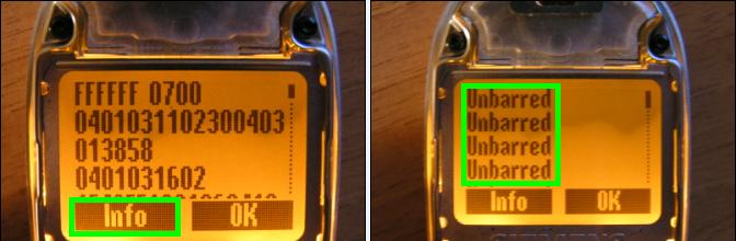

    Gib mal ohne Sim Karte *#0606# ein. Es kommt ein Display mit Zahlen & Buchstaben ([COLOR="Red"]siehe Bild[/COLOR]). Dann drückst du wieder auf INFO. Im nächsten Monitor erscheinen dann 5 Meldungen wie Unbarred. Poste mal deine 5...
    siem_ub.JPG 28,34 kB – 0 Downloads

    hier die 5 Meldungen:
    unbarred
    unbarred
    Multiple Lock
    unbarred
    unbarred
  • alpha
    • 19. Juli 2006 um 00:03
    unbarred
    unbarred
    Multiple Lock
    unbarred
    unbarred
    OK... ;) Die Meldung Multiple Lock heißt, das Handy hat einen Simlock der auf deine Karte bezogen ist. Hätte z.B.
    unbarred
    unbarred
    262 02 .. ..
    unbarred
    unbarred
    da gestanden, dann hätte dein Handy "nur" einen Netlock und du könntest dann auch andere D2 Karten damit benutzen.
