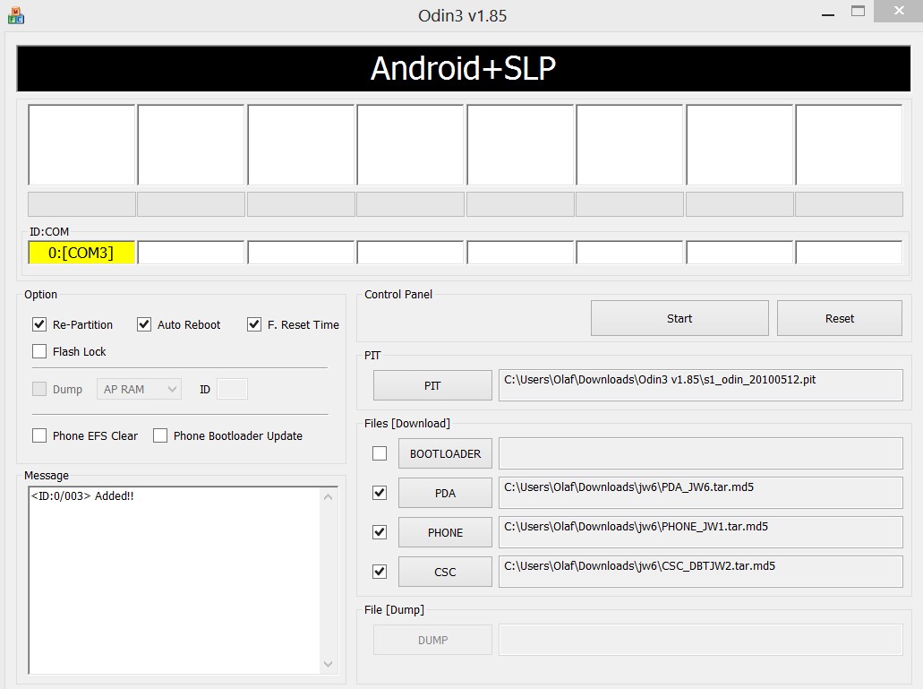

    • 5. Januar 2013 um 17:12
    AW: Kein Werksreset möglich
    Tja, Danke Ede,
    genauso hab ich es jetzt gerad bestimmt zum 10. male durchgeführt. Ergebnis ist immer das Gleiche. Beim Start "System UIDs inconssitent" und alle Apps da die ich immer mit schleißen erzwingen beenden muss. Das ist ja das komische, ich bekomm die Apps nicht los :(
    Anbei Screen von Odin und das Log von Odin:

    Kannst da was falsches erkennen?

    • 5. Januar 2013 um 21:20
    Moin nochmal...!
    Am Log nicht, das sieht sauber aus. Aber wenn ich mal so logisch überlege, wird ja außer /sys/efs etc., alles formatiert und neu geschrieben. Hast Du evtl. noch eine SD-Karte im Gerät.
    Nur so eine blöde Idee, Du bist ja selbst Profi genug, versuchs noch mal ohne SD und SIM.
    Edith: Ich helfe aber nur noch mal, wenn Du mir erklärst mit welchem Script Du das Log hier eingebunden hast und zwar so das ich noch scrollen kann.:up:
