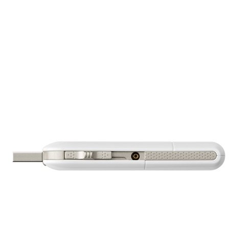

    Das Model HUAWEI E353 hat zwar den Anschluss CRC-9
    aber den Frequenzbereich von nur HSDPA/UMTS/HSUPA+ (900/2100MHz)
    Vielleicht der hier wegen der Frequenzen? Aber wohl kein LTE? Und taucht auch leider in Kompatibilitätsliste nicht auf.
    • Model HUAWEI E353
    • SUPER Speed HSDPA 21Mbps
    • Buchse für externe Antenne CRC-9
    • Frequenzbereich HSDPA/UMTS/HSUPA+ (900/2100MHz), GSM/GPRS/EDGE 850/900/1800/1900 MHz, Standard USB 2.0
    • Slots microSD
      Oder der erste aus der Kompatibilitätsliste. Aber leider nicht mehr kaufbar
      Model Huawei E122
      Speed HSDPA 7,2Mbps, HSUPA 5,7Mbps
      Buchse für externer Antenne CRC-9
      Frequenzbereich GSM/GPRS/EDGE (850/900/1800/1900MHz) HSDPA/UMTS (2100MHz) Standard USB 2.0

    Wie sieht der aus? Laut Idealo.de folgende Specificationes:
    Huawei E3131 White (mobiles Internet)
    UMTS Stick / Schnittstelle: USB 2.0 / Datenübertragung: EDGE, UMTS 850, HSDPA, HSUPA, GPRS / Frequenzband: Quadband
    K.K. deine beiden Vorschläge kann man nicht kaufen hier. Wobei das zweite wohl eher ein Gag ist?
