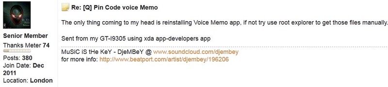

    Ich habe die Frage jetzt mal bei XDA im entsprechenden Forum gepostet. Hier der entsprechende Link dazu "Klick mich...!" Wenn überhaupt eine Lösung für das Problem zu finden ist, dann bei den Entwicklern.
    Mit etwas Geduld lässt sich vielleicht noch etwas machen.

    Wie bereits weiter oben in # 2 beschrieben, sind die mit PIN gespeicherten Voice-Memos nur noch mit einem "Root" fähigen Dateimanager wie "X-Plore" oder "Root-Explorer" aus dem Android Market zu öffnen.
    Dies aber auch nur, wenn auf dem Phone Administrator-Rechte z Bsp. "ChainFires" Root-Kernel mit dem Apps "SuperUser" und "CWM = Clockwork Mod Recovery" installiert ist.
    Eine andere Möglichkeit wäre dann, die App Voicememo.Apk über den Anwendungsmanager zu löschen, booten in die "CWM-Konsole", dort "Cache" und "Dalvik-Cache", praktsci die Auslagerungsdatei des OS, löschen und das Phone neu starten. Vorsicht, nicht die gespeicherten Daten löschen, dies sind auch die Memo´s. Anschließend die Voicememo.Apk neu installieren.
    Nach der Installation fordert Voice-Memo eine neue "PIN" an, die auch den Zugriff auf bereits gespeicherte Memo´s wieder herstellt.
