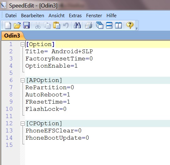

Nach dem Entpacken sollten im Verzeichnis ODIN folgende Dateien zu finden sein:
- Odin3 v 1.85.exe
- Odin.ini
- ggf *.pit "Partition Information Table"

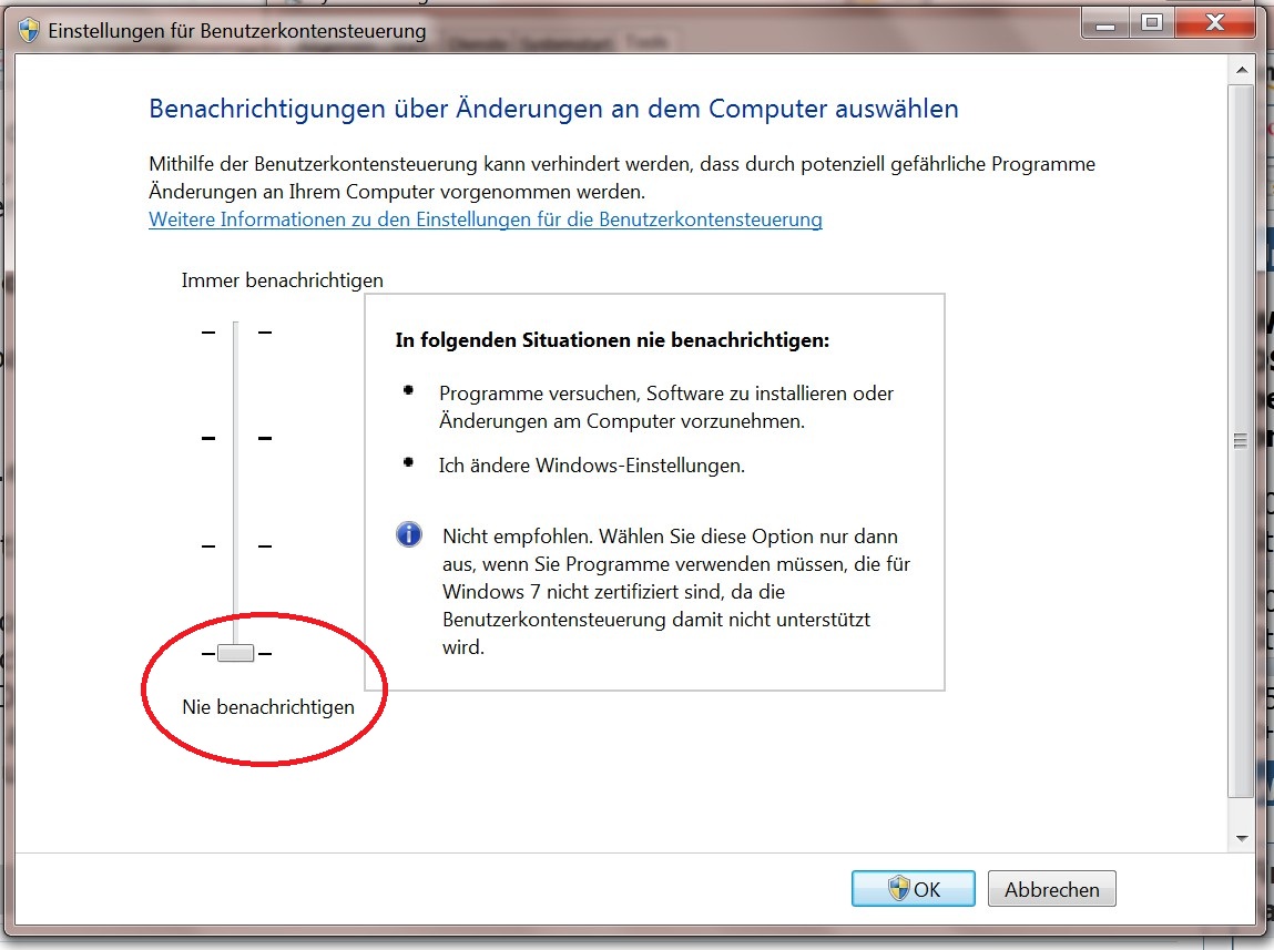

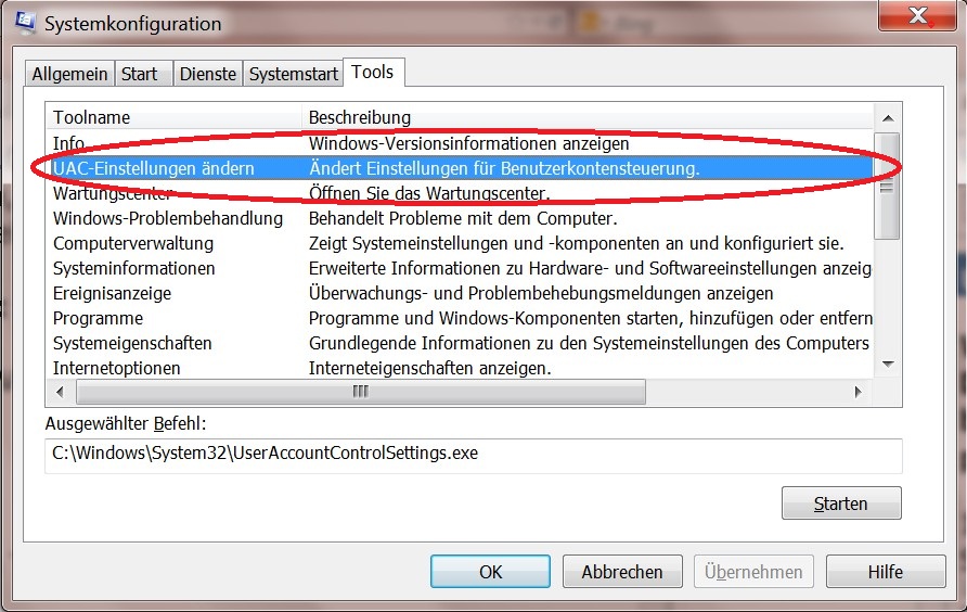

Für Benutzer von Windoof 7 System, gilt grundsätzlich, ODIN mit Administratorrechten zu starten und vorher die "DAU-Kontrolle" abzuschalten. Dies geht am einfachsten, über "Start" => "msconfig" => Reiter: "Tools" auswählen, "UAC-Einstellungen" => Button "Starten" und den Schieber auf "Nie benachrichtigen" ziehen.

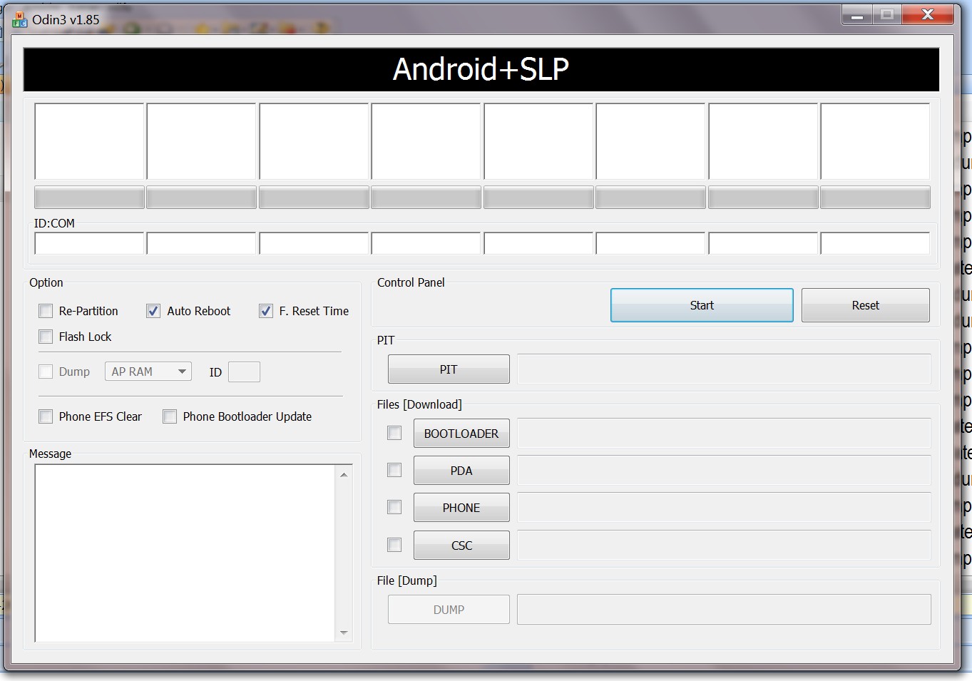

Starten wir also nun als erstes ODIN3 v. 185 so sollte sich folgendes Fenster zeigen:

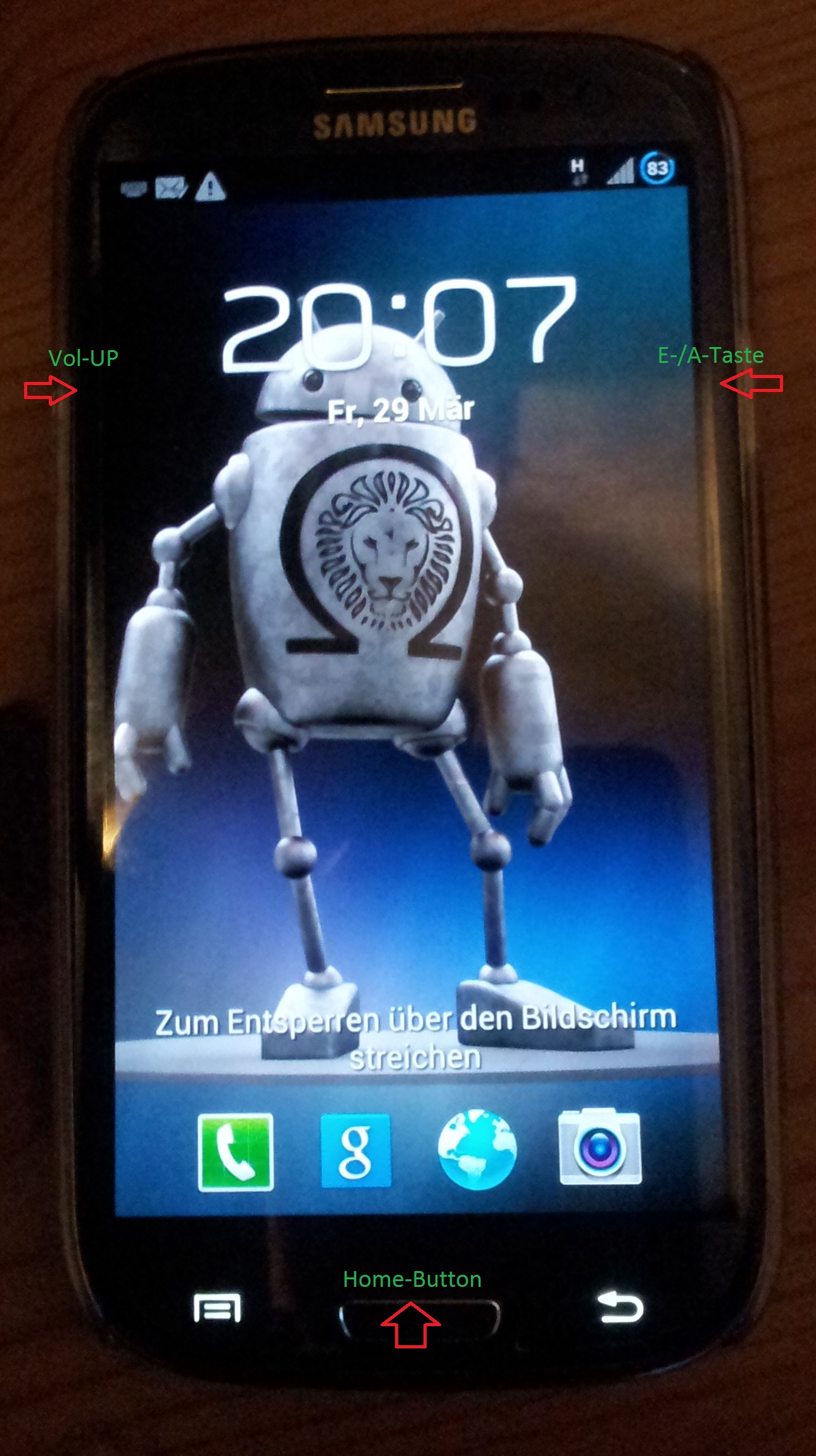

Danach müssen wir unser Galaxy SGS3 in den Download-Modus starten. Dies geschieht mit der Tastenkombination "Volume-Down", "Home-Button" und der "E-/A Taste"
Wir sollten eine "Warning" sehen, die wir mit "Volume-Up" überspringen, dann sehen wir in der Regel ein gelbes Dreieck mit einem Baustellen-Droiden. Mit dem Hinweis: "Downloading... Do not turn off target!!
Das sollten wir auch verdammt ernst nehmen und darauf achten, das der Akku des Phones vorher mindestens 80 % Kapazität hat, und beim Flash am besten ein Akku gepuffertes Notebook verwenden, sowie das original Samsung-Kabel erst entfernen, wenn wir dazu aufgefordert werden.

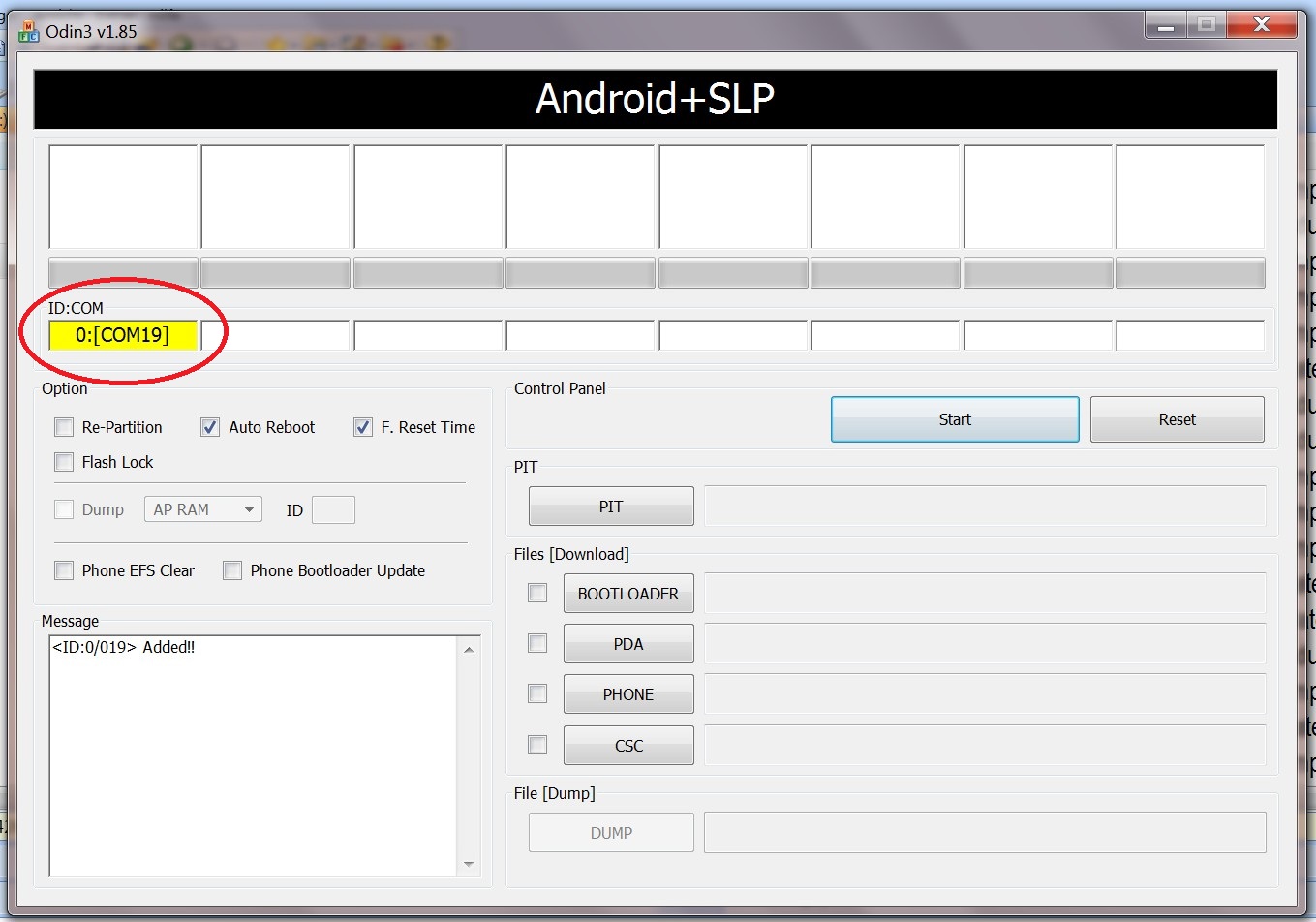

Jetzt verbinden wir das Phone mit dem ersten USB-Anschluss des Rechners, bitte keinen Hub benutzen, und sehen
folgendes Fenster. Oben links unter "ID:COM" erkennen wir im gelben Fenster, die USB-Adresse und den Port als Signal, das ODIN das Phone korrekt erkannt hat und der Übertragung der Recovery nicht mehr im Wege steht.
Für alle die das o. a. Bild nicht in dargestellter Form sehen, ist hier erst mal Ende...! :gruebel: Zeit zur Fehlersuche...!
