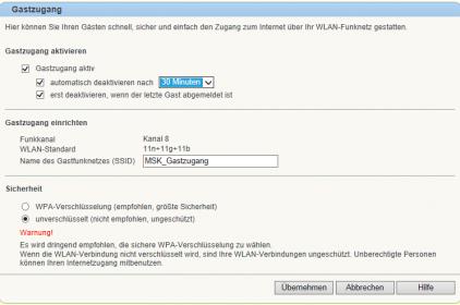

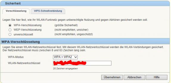

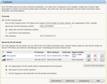

    Wenn ich bis zum Googlekonto kommen könnte, würde ja heißen ich habe eine WLAN Verbindung bekommen, also frag ich mich ob es Sinn macht, vielleicht für die Zukunft um Bandbreite gering zu halten.
    Hier ein Paar Bilder

    Leider geben die von Dir erstellten Sreenshots in Sachen schärfe nichts vernünftiges her. Schau sie Dir am besten nochmal selber an und zwar hier in Deinem Beitrag.
    So weit ich sehen konnte betreibst Du auch einen Gastzugang für 30 Minuten und diesen auch noch "offen und unverschlüsselt", fatal eigentlich...! Aber, siehst Du Deinen Gastzugang auf dem Handy beim Scannen der Netze und was passiert, wenn Du Dich da mal anmeldest?
    Ich habe natürlich ausschließlich nur offene Geräte da ich den Barkauf bevorzuge, da ist "Geiz wirklich Geiler" und ja da hast Du zumeist einen umfangreicheres Menü. Dies sollte aber im Bezug auf das W-LAN keine Rolle spielen.
    Du solltest mal den Unterstrich aus der SSID nehmen und schauen ob Du auf dem eingestellten Funkkanal 6 der auch leider der Standard und Auslieferungskanal ist, keine Störungen von benachbarten Netzen hast. Das geht in dem gleichen Bild im Menü weiter unten. Wähle dort einen freien Kanal und versuche nochmals eine Verbindung aufzubauen.

    den Funkkanal hat der Administrator von 1&1 eingestellt weil ich auf kanal 6 keinen Empfang hatte oder zu viele Störungen gehabt.
    Wenn ich das auf Automatisch stelle funzt gar nichts weder WLAN-Drucker noch PC Anmeldung.
    Den Gastzugang habe ich zum Probieren eingestellt ohne passwort usw. auch da konnte ich mich nicht anmelden

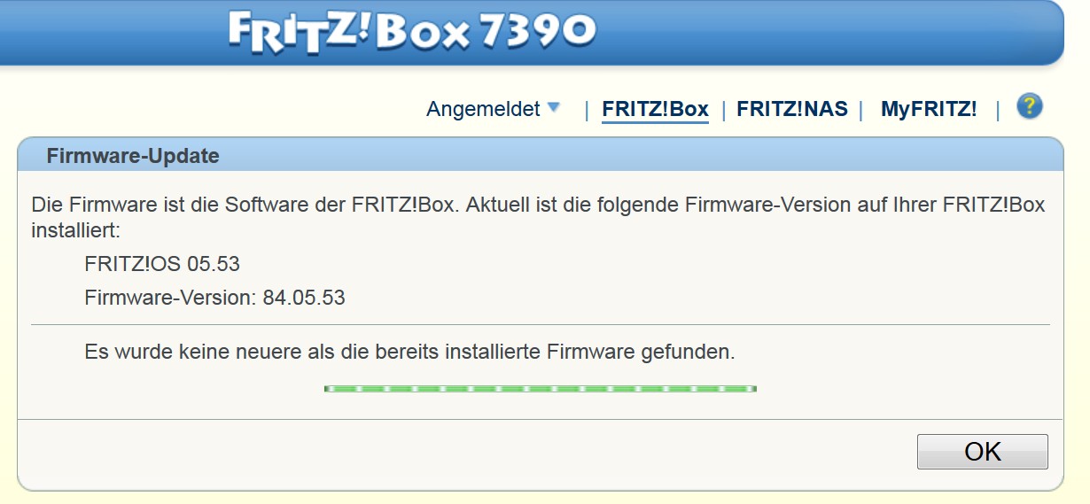

    Vergiss die alten Einstellungen und auch die Sicherung davon, lösch das am besten ganz. Ich rate folgendes...:
    Schau nach einem Firmware-Update für Deine Fitz.Box, lade dieses herunter und folge den Anweisungen auf der AVM-Seite für das Update. Du solltest eine Firmware-Version suchen wie diese, Firmware-Version: 84.05.53 die in den letzten beiden Zahlen einen Wert größer / gleich als 50 ausweist.
    Das Menü zum suchen einer neuen Firmware findest Du wenn Du im erweiterten Modus der Fritz.Box unter "System/Firmware-Update...!" nach einer neuen Version suchen lässt.
    Gibt es keine neue Firmware wählst Du im Menü "System/Zurücksetzen/Werkseinstellungen aus...!" Klar..???
    Anschließend startest Du die Fritz.Box neu und richtest diese exakt so ein, wie es in der Schnellstart-Anleitung abgebildet ist. Lediglich im Menü "W-LAN/Funknetz/Funkkanal..." lässt Du Dir die Störeinflüsse einblenden und suchst den Kanal heraus, der die niedrigsten Störeinflüsse hat.

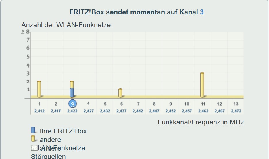

    Wobei die Sörquelle im nachfolgendem Bild ganz normal ist und in Rahmen der W-LAN Übertragung bei jedem W-LAN Router als Eigenstörung auftritt.
    Ansonsten veränderst Du rein gar nichts, weder die SSID noch alles andere. Vergib nur ein Passwort für den Zugang auf die Fritz.Box. Danach sprechen wir uns hier wieder...!
