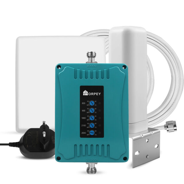

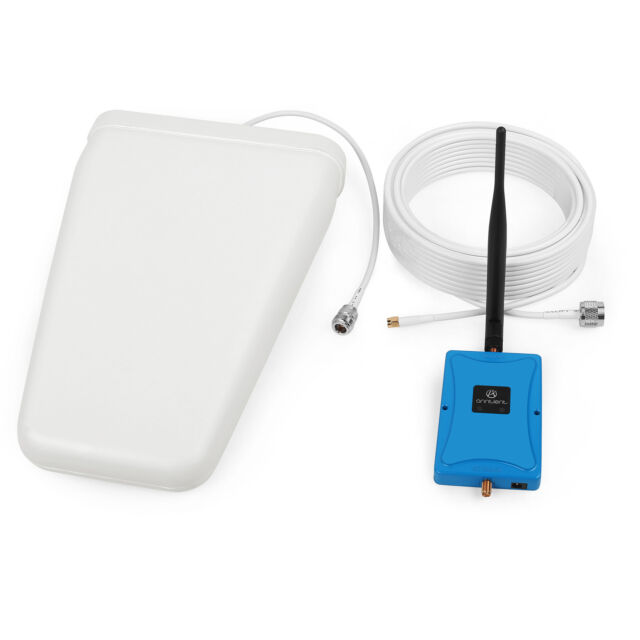

    Hallo, seitdem wir ein neues Fenster haben, habe ich leider kein Internet mehr. Von halbwegs gutem LTE zu 1 Balken E, wenn ich Glück habe. Nun suche ich Abhilfe. Ich habe mir schon etliche Hardware angeguckt aber bin nicht schlauer geworden. Bei vielen Gerätschaften braucht man einen passiven Entkoppler und das funktioniert dann auch nur beim einem Handy.
    Nun habe ich etwas bei eBay gefunden, dass mir weiterhelfen könnte und wollte mal hier Fragen, ob jemand Erfahrung damit hat und ob es so funktioniert wie ich es brauche. Besseres Signal in meinem Raum und für mehrere Handys nutzbar. Braucht man dafür auch einen Entkoppler?
    Alternative wäre auch diese Gerät:
