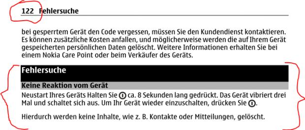

    das ist so nicht richtig, diese methode wird in der bedienungsanleitung "klick" auf seite 122 erklärt wenn das handy bedienungsstörungen wie in diesem thread erwähnt aufweist.

    kann den "klick" leider nicht öffnen.
    Habe mir die Bedienungsanleitung direkt von Nokia runtergeladen. Da steht nix auch S. 122 auch nicht davor oder dahinter. Oder ich bin zu blond :(

    der klick oben ist ein direktdownload einer pdf-datei mit dem inhalt der bedienungsanleitung. du findest diese pdf auch hier https://www.mobilfunk-talk.de/…gsanleitung-handbuch.html . und damit du es leichter findest hänge ich dir den seitenausschnitt schon mal im anhang mit an.
    wie gesagt, deinen blondiestatus mußt selber beurteilen...
