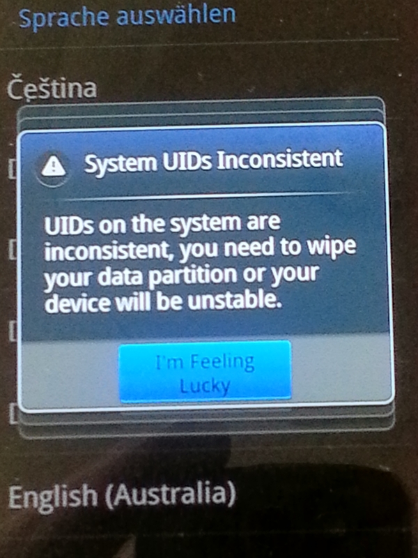

    folgendes Problem:
    Mein Handy hat die DarkyRom v.11.0 Black Edition drauf.
    Hat auch einige Zeit alles mit geklappt.
    Jetzt habe ich einmal kurz ne andere SIM drin gehabt, und als ich meine wieder eingelegt habe, hab ich folgende Meldung bekommen:
    Bilder-Upload - Kostenlos Fotos hochladen und ins Netz stellen
    Habe auch schon etliches im Inet gefunden, aber leider noch nicht die Lösung.
    Drücke ich auf Resetten, komme ich in die CWM Recovery.
    Habe da schon data und cache gewiped - ohne Erfolg.
    Neu flashen kann ich die ROM nicht, da ich die Meldung bekomme, wenn ich auf "choose zip from.." drücke: "E:Can't mount /sdcard/".
    Mounten kann ich die sdcard auch nicht, bekomme nur ne Fehlermeldung.
    Hat jemand ne Idee was ich machen kann?
    Gerne mit genauer Anleitung, bin kein Genie auf dem Gebiet [Blockierte Grafik: http://vimg.handy-faq.com/forum/images/smilies/wink.gif]

    In nicht besonders alltäglicher, aber sehr interessanter Fehler. Die Ursache ist soweit ich das bis jetzt überblicken kann, in den Änderungen im Android File-System von "ext2" über "ext3" zu "ext4" zu suchen. Bei einer Stock-Firmware bekommst Du die Meldung "UIDs on the system are inconsistent, you nee to wipe your data partition or your device will be unstable" impertinenter Weise mit dem Button "I am feeling lucky"!
    Egal welches Cyanogen-Rom, dort heißt die Meldung "Verschlüsselung fehlgeschlagen.
    Ersten Kontakt mit der Fehlerstellung bekommst Du, wenn Du zum Beispiel Deine gekauften oder geladenen Apps aus dem damaligen Google-Market über den heutigen Play-Store updatest. Damals beim Market, war die Firmware noch Frozen-Joghurt "Froyo" GingerBread "JB" im Bezug auf das Filesystem "Ext2" und "Ext3". Mittlerweile sind wir bei JellyBean "JB"oder "IceCreamSandwich" "ICS". Die Apps die die Updatest sind aber noch mit den alten MemoryFootPrints von "Ext2 - 3" auf Deinem Handy abgelegt welches aber schon auf "Ext 4" ubgedatet wurde eben auch durch die CM-10AOSP Firmware. Das kannst Du mit einem Linux-System nicht bringen und da fängt der Spass an witzig zu werden.
    Vermutlich ist bei Dir jetzt auch schon alles zu spät. Sofort ausschalten an dieser Stelle und über dir Recovery-Konsole ein Backup erstellen, wäre vermutlich die Rettung gewesen. Erklärung im Verlauf des Post´s
