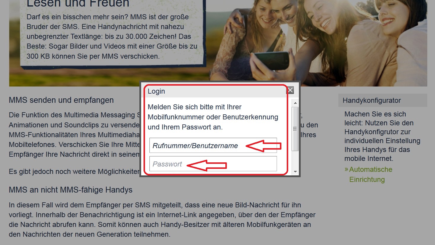

    Ich habe das Sony xperia z1 compact und eine flat mit 200 MB von debitel nur wie aktiviert man die???
    • 22. Juli 2014 um 19:22
    AW: Sony Xperia Z W-LAN und Internetverbindung
    Kann sein das der APN nicht automatisch in Deinem Handy eingetragen wurde. Möglich auch, das Du Dich erst mal unter Alles über MMS-Nachrichten - mobilcom-debitel rechtsMitte der Seite "Handy-Konfigurator" anmelden must um eine Konfigurations-MMS anzufordern, oder aber die Flat erst im Kundencenter aktivieren musst.
    Möglich das Du Dich dort erst mal als Kunde anmelden must.
