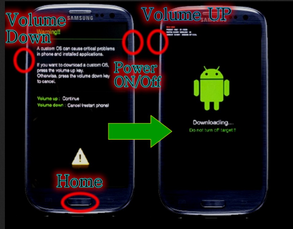

    Anschließend bootest Du Dein Phone in den Download-Modus,
    wie auf dem Bild zu sehen. Also komplett ausschalten und dann "Volume-Down", "Home-Button" und "E-/A Taste" gleichzeitig drücken und genau in dem Moment loslassen, wenn das Sasmung-Logo erscheint. Eine evtl. Warnmeldung kannst Du mit "Volume-Up" unterdrücken und siehst dann den grünen Droiden auf dem linken Bild.
    Das Handy nun mittels originla USB-Kabel mit dem PC Verbinden. Oben links sollte dann bei ID. XX die Farbe wechseln und die entsprechende ID angezeigt werden, als die das Phone erkannt wurde. Jetzt tickst Du "PDA" an und wählst das entsprechende Verzeichnis, in das Du die *.tar ausgepackt hast und klickst auf die Schaltfläche "Start".
    Nach einem Neustart, sofern dieser gelingt sollte sich auf dem Handy die App "CWM=Clockworkmod" befinden.
