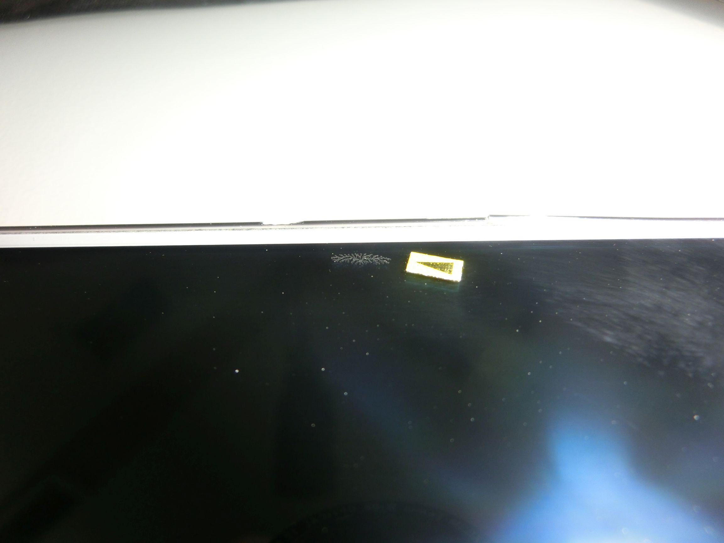

    wer kennt so einen Schaden am Samsung S4 und wie kann so ein Schaden vom Anwender verursacht werden??? Habe es eingeschickt und es wurde als Eigenverschulden abgelehnt! Samsung lehnt die Garantie in diesem Fall ab, da am Gehäuse Beschädigungen sind, die von einem Sturz stammen. Das Glas ist von aussen unversehrt, der Schaden ist unter dem Glas, da wo die Verklebung ist. Dieser " Eiskristall " wird immer größer...ganz klar löst sich hier der Kleber und zieht Luft...Könnte auch vom aufgeblähten Akku sein, der wurde bereits getauscht!

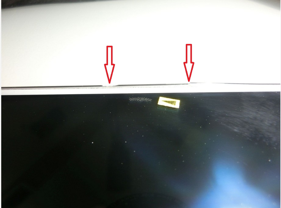

    Auif dem 2. ten Bild weißt der Rahmen des Phones an den maerkierten Stellen einen Bruch-/Verformung durch einen Sturz auf.
    Möglicherweise ist es aber nur eine ungeschickte Aufnahme des betroffenen Ausschitts.

    Der Rahmen ist beschädigt das hab ich ja auch beschrieben aber das Display hat ja dadurch keinen Schaden bekommen...

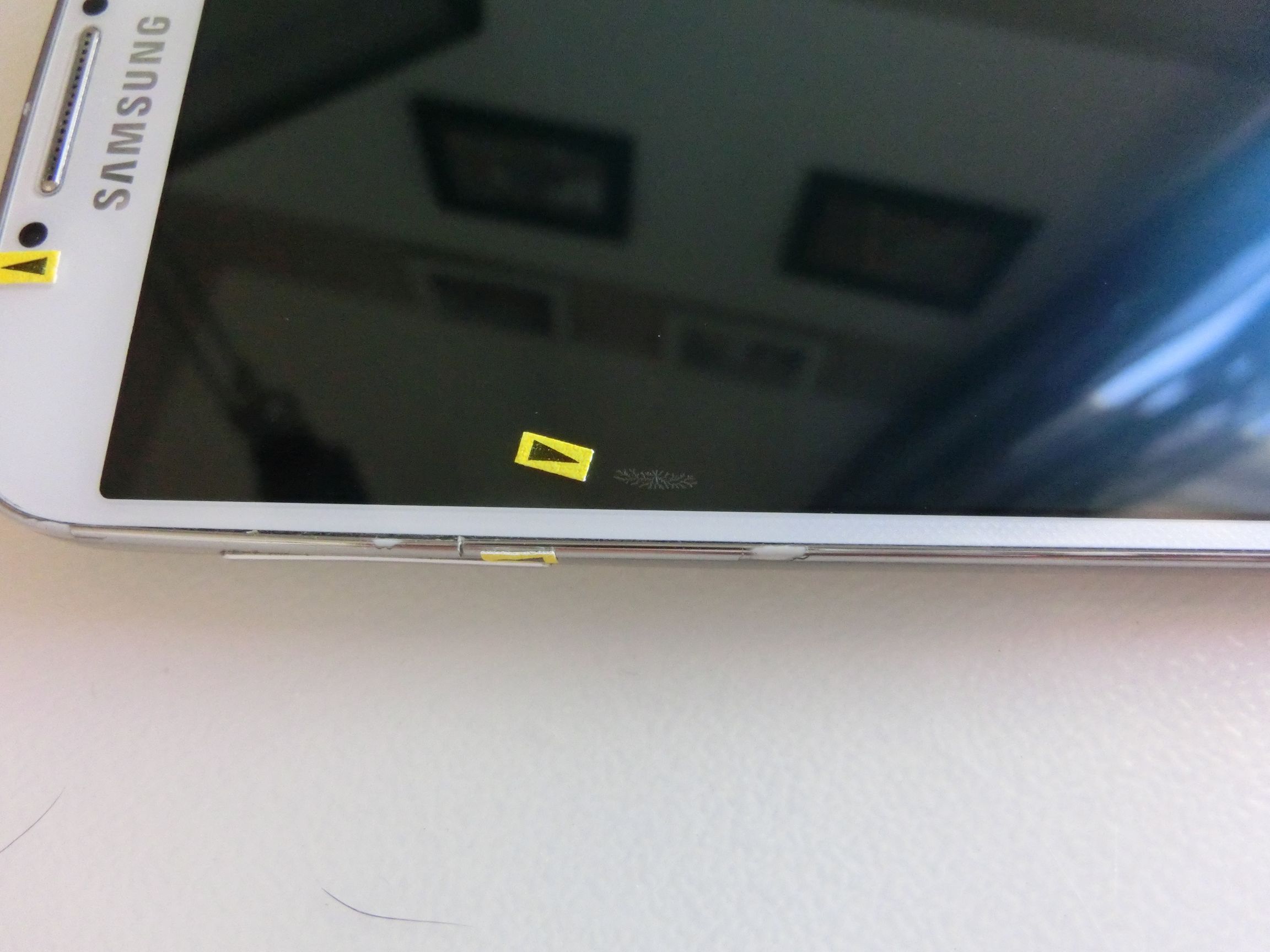

    Der Fehler am Display kommt ganz sicher nicht von einem Sturz, dass kann jeder bestätigen, der Displayreparaturen durchführt. Der Kleber kann sich nicht auf diese Art ablösen, das sagt mir mein gesunder Menschenverstand! Das ist einfach nur schlecht verarbeitet oder mangelhaftes Material. Dieser Eiskristall wird von Tag zu Tag immer größer!!!
    Ich denke eher dass es von dem defekten Akku kommt, denn der wurde beim Laden extrem warm und könnte dabei den Kleber in seinen Eigenschaften beeinflusst haben, was sich erst jetzt zeigt, nachdem der Alterungsprozess fortgeschritten ist. Das kann Samsung ja auch nicht ausschließen.
    Es ist mir leider nicht möglich als Laie, solche Untersuchungen durchzuführen. Aber vom Sturz kommt das ganz sicher nicht.

    Im übrigen wurde der Fehler auch als Eigenverschulden abgetan, weil der Chromrand Beschädigungen aufweist!
    Das ist eine fiese Masche, ein Kratzer am Gehäuse kann doch nicht zum Verlust der Garantie führen.:mad:

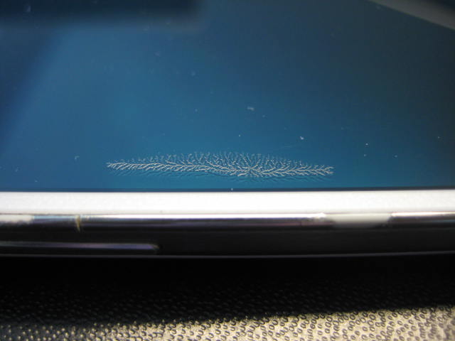

    Hallo alle zusammen
    Ich habe selber Das S4 mit demselben sogenannten "Eiskristallen" fast schon die Komplette linke Seite ist damit befallen
    ist mir nach einem leichten Sturz bereits passiert und hat sich immer weiter ausgebreitet erst ganz klein und mit der Zeit eben mehr.
    Fällt das Gerät ungünstig auf den Rahmen entsteht Spannung im Glas und somit löst sich der Kleber und schon haben wir den Schlamassel
    ich lege meine Hand ins Feuer es hat nichts mit dem Akku zutun ;)
    kannst Du mal bitte ein Bild davon einstellen?

    Kein Problem müsst ihr euch nur bis Freitagabend gedulden hab aktuell keine zweite Kamera :)

    So sieht es schon eine Woche später aus...
