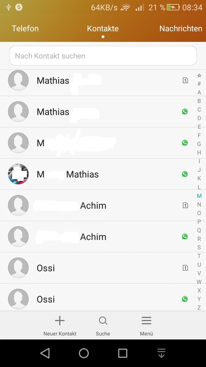

    habe ein Problem, dass auf meinem Handy manche Kontakte doppelt angezeigt werden.
    Über die Funktion Doppelte Kontakte zusammenführn wird mir aber nur angezeigt keine vorhanden.
    Habe versucht von Hand zu löschen, aber dann waren manchmal beide weg, oder waren plötzlich wieder da. Manche sind auch schreibgeschützt, ich bekomme es einfach nicht hin.
    Meine Vorstellung wäre einfach in einem Kontakt alle Telefonnmmern zu speichern, also Privat,Handy u. Geschäft,Mail brauche ich nicht.
    Geht das gar nicht und wenn wie bekomme ich das hin??
    P.S. Ganz vergessen, bei manchen Kontakten, habe ich das Problem nicht, da habe ich alle Nummern unter einem Kontakt laufen, warum geht es denn da?
    Huawei.jpg 100,99 kB – 0 Downloads

    hatte ich auch schon öfter , liegt daran dass mehrere Kontaktlisten vorhanden sind - siehst auch an den Symbolen hinter den Namen (whatsapp oder sim 1)
    gehst auf Kontakte - Menü - angezeigte Kontakte filtern , dann kannst die gewünschte(n) Liste(n) auswählen
    oben dann noch auf "nur Kontakte mit Telefonnummern" , sonst zeigts bei mir noch zwei Millionen Email Adressen mit an
    mehrere Nummern zu einem Kontakt gehen nur wenn es nicht Kontakte auf der sim sind

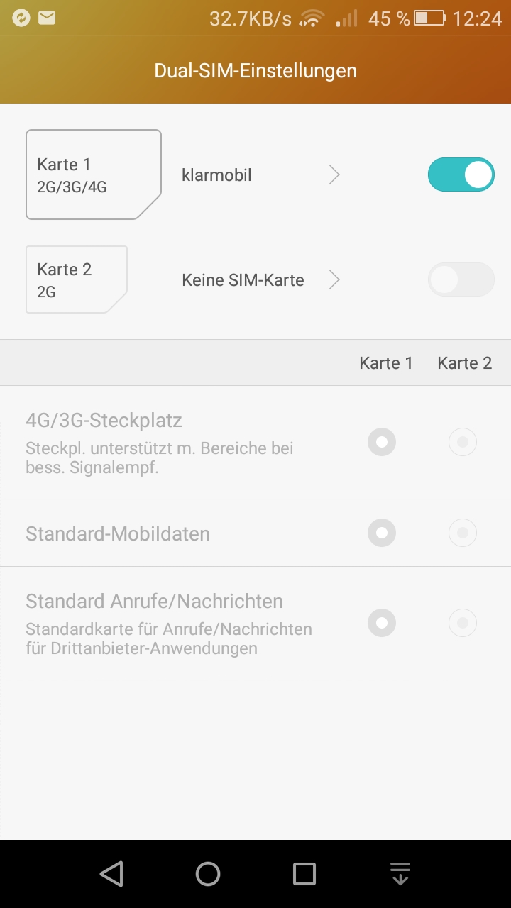

    Ich blicke bald nicht mehr durch, mir raucht schon meine Birne, aber schau die mal den Anhang an, da steht doch keine Sim- Karte
    Sim.jpg 144,55 kB – 0 Downloads
    9.623
    • 16. Mai 2016 um 12:32
    AW: Doppelte Kontakte löschen bzw. zusammenlegen.
    da steht sim 1 Klarmobil
    sim 2 nicht vorhanden , du könntest statt ner Speicherkarte eine zweite sim einsetzen, das p8 lite ist dual sim fähig :)
    wenn du bereit zum Basteln und risikofreudig bist kannst sogar dual sim und Speicherkarte verwenden
    am einfachsten vergleichst jtz welche Kontakte von der sim auf dem Telefon oder im Google Konto fehlen , trägst die nach ,geht auch per mpe :) und deaktivierst dann die sim 1 Kontaktliste
