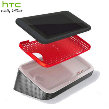

    ich bin neu hier und habe folgendes Problem.
    Ich habe ein HTC ONE X (O. Plus) und die original Dockstation von HTC und das Laden klappt auch sehr gut.
    Jetzt habe ich mir ein HTC ONE X Plus zugelegt das ja äußerlich identisch mit dem anderen ist, aber über die Dockstation läßt sich das Handy nicht laden.
    Nun habe ich das mit One Plus eines Bekannten ausprobiert aber da funzt das auch nicht.
    Wofür sind denn die 5 Pins ansonsten gedacht?
    Kennt hier jemand eine Lösung?
    LG
    Michael

    wenn die für's laden sind, dann muß es auch ein Gerät dafür geben, oder sehe ich das falsch.
    Im übrigen habe ich mal ausprobiert* mit dieser losen Schale die dabei ist und da stimmen die Anordnung der Pins 100% überein.
    Soweit ich weiß sind die beiden äußeren Pins + und GND und es liegen 5,3 V an.
    *Habe ja beide Handys zu Vergleich.

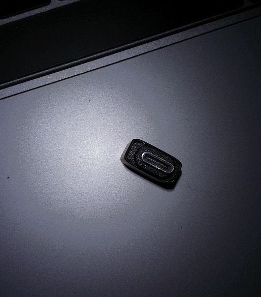

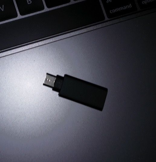

    Vermutlich eine USB-3C Buchse, die sind nicht mehr größer als ein Daumen.
    • Mikro-USB 2.0-Anschluss (fünfpolig) mit Mobile High Definition Video Link (MHL) für USB- oder HDMI-Verbindung (gesondertes Kabel für die HDMI-Verbindung erforderlich)
    Das ist der Standard der Zukunft. Das neue MBP hat nur noch solche Anschlüsse. Es ist halt der Standard für die nächsten 5 Jahre komplett belegt mit allen Pins kann eine Verbindung in der Bandbreite ein 4 K-Display ansteuern.

    Die Spitzen der Pins vom Dock sind klein und rund, die Löcher mit den Plätchen am Handy sind größ, so dass da noch Spiel sein müßte.
    Das werde ich morgen ausprobieren, ich habe noch ein einzelnes Backcover vom X-Plus, wenn ich das auf die Dockingstation lege, dürfte im Innenteil kein plus ankommen. Die anderen 3 Pins sind dann wohl für die Lautsprecher.
    Als Tipp, bei Amazon kostet das Dock unter 20€, ich habe damals noch 59€ bezahlt.
    Zitat von kalliotw
    Warum fragst du dann hier: HTC One X plus, wofür sind diese 5 Pins nach der Funktion der Pins ?
    @kalliotw
    Weil meine Hauptfrage sich auf das Passen des Smartphons auf die Dockstation bezog. Die Frage der Pins habe ich später hinzu gefügt. Dann habe ich festgestellt, dass die Frage gar nicht hierhin gehört und den Admin gebeten dieses zu ändern, was aber nicht geschah.
    @sdchecke
    So, ich habe mal das Backcover vom ONE x Plus auf das Dock gelagt und es passt wie angegossen, da bewegt sich nichts und das die Öffnungen der beiden Geräte unterschiedlich sind stimmt nicht.
    Ergebnis, GND und Plus kommen auf der Inneseite des Backcover sauber an.
    Ich könnte mir vorstellen, dass eine Verbindung zum Dock erst aktiviert werden muß.

    Habe folgende Antwort von HTC bekommen:
    Wird die Dockingstation generell erkannt?
    Soweit bekannt, lädt die Docking Station beim X Plus nicht,
    Sie können den App CAR anklicken, ob die Docking Station dann reagiert.
    Jetzt hane ich die APP "Smart Car Dock" mit der Einstellung "Bei Stromverbindung starten" installiert. Wenn ich nun das Handy mit laufender Musik auf die Dockstation lege, wird die APP auch gestartet und der Ton über die HTC-Dockstation abgespielt.
    Somit erkennt das Smartphon alle 5 Pins, nähmlich 2 Pins für plus/Minus und 3 Pins für Audio.
    Nur dabei den Akku laden tut es immer noch nicht. Beim normalen ONE X wird auch der Akku gleichzeitig geladen.
    Vielleicht kommt von HTC ja noch eine zufriedenstellende Antwort.
