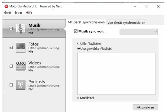

    • 8. Dezember 2020 um 22:56
    Melde mich spät zurück, da ich noch einiges ausprobiert bzw. geklärt habe.
    Das ist jetzt der Stand der Dinge bei den beiden Betriebssystemen 7 und 10:
    Treiber für Windows 7 (64 Bit) und für Windows 10 (64 Bit) installiert.
    Aktualisierung von „MotoHelper_2.0.49_Driver_5.0.0“
    auf „MotoHelper Version 2.1.32 Driver 5.4“
    Der Dateityp Anwendung nennt sich „Motorola_Mobile_Drivers_64bit“
    Quelle:
    Wo kann ich die USB-Treiber für mein Gerät herunterladen?
    Tool
    Es handelt sich um „Motorola Mobile Phone Tools“ und zwar um das „Motorola Mobile Phone Tool File Version MML 1.5.19“.
    Der Dateityp Anwendung nennt sich „MML_Installer-v1.5.1915.0.“
    Kreiert wird damit der so genannte Desktop-Button „Motorola Media Link“
    Quelle:
    Wird nach dem Anschluss des angestellten und entsperrten V3 am PC der Desktop-Button „Motorola Media Link“ aktiviert erscheint das ersehnte Fenster siehe Foto unten.
    Es wird aber sofort überdeckt mit einem kleinen Fenster „Verbinde Gerät ... “
    Nach langem ergebnislosen Verbindungsversuch erscheint dann das Fenster „Mit Motorola-Gerät verbinden ... Haben Sie Verbindungsprobleme? ... Liste der unterstützten Geräte anzeigen“
    Wenn man den Link „Liste der unterstützten Geräte anzeigen“ anklickt erfährt man, dass es diese Seite nicht mehr gibt!
    Meine Anfrage beim Motorola-Support wurde wie folgt beantwortet:
    „Es ist leider nicht möglich, ein Razr V3 mit einem modernen PC zu verbinden. Man brauchte, damit das Handy vom Rechner erkannt wurde, eine Software „Motorola Phone Tools.“ Diese Software ist nicht mehr verfügbar und ist leider sowieso nur für PCs mit Windows XP oder älter.“
    Mit „einem modernen PC“ meinen sie wohl Windows 7 aufwärts!?
    Also kann ich wohl aufgeben und mein Glück mit Bluetooth versuchen, oder?
    (dabei ist das Problem, dass ich kein Bluetooth-fähiges Gerät habe außer diesem V3)
    Es sei denn ich könnte diese vom Support erwähnte Software doch noch irgendwie auftreiben und damit dann mit meinem Windows XP - PC agieren.
    Hast Du / habt Ihr einen diesbezüglichen Tipp?
