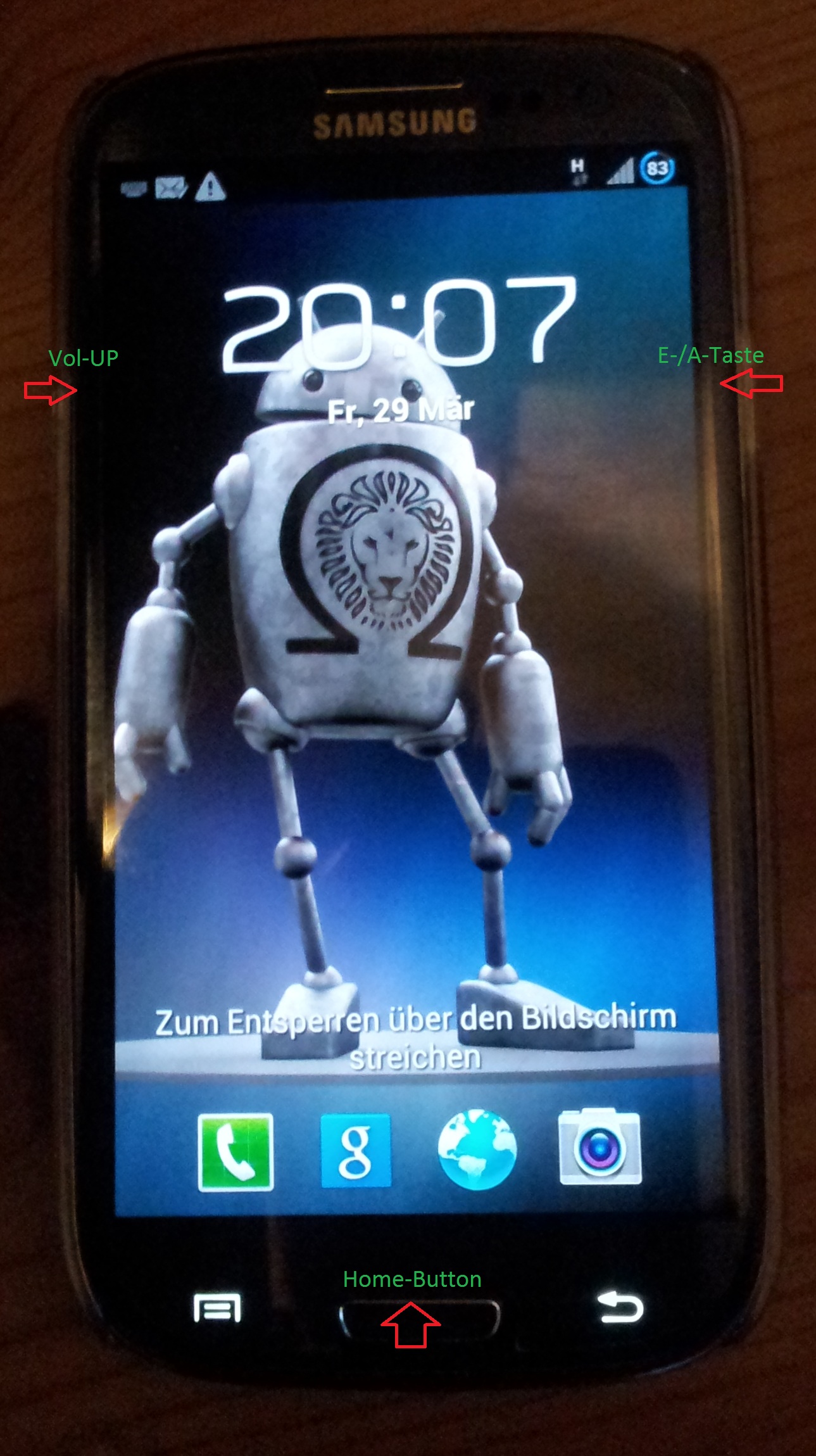

    Danach müssen wir unser Galaxy SGS3 in den Download-Modus starten. Dies geschieht mit der Tastenkombination "Volume-Down", "Home-Button" und der "E-/A Taste"
    Wir sollten eine "Warning" sehen, die wir mit "Volume-Up" überspringen, dann sehen wir in der Regel ein gelbes Dreieck mit einem Baustellen-Droiden. Mit dem Hinweis: "Downloading... Do not turn off target!!
    Das sollten wir auch verdammt ernst nehmen und darauf achten, das der Akku des Phones vorher mindestens 80 % Kapazität hat, und beim Flash am besten ein Akku gepuffertes Notebook verwenden, sowie das original Samsung-Kabel erst entfernen, wenn wir dazu aufgefordert werden.

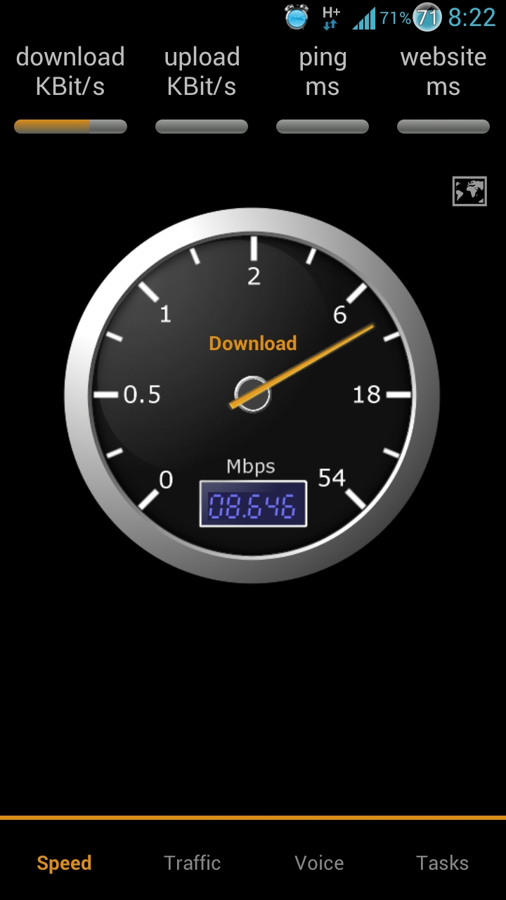

    Was Deine Frage angeht, für die Stock-Firmware auf dem SGS3 ist die Anzeige wie Du sie beschreibst völlig normal.
    Ich weiß nichts über Dein vorheriges Handy und welche Firmware oder ggf. auch Custom-Firmware auf dem Phone war, aber ja klar das lässt sich ändern, ich konte mal ein paar Bilder an. Wenn dann aber auch nur mit einer Firmware die Du nicht über Samsung "Kies" bekommst.
    DL-Speed1.jpg 148,98 kB – 0 Downloads
