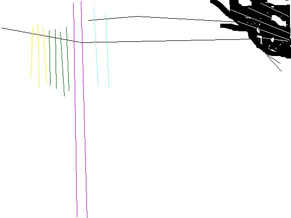

    Hab leider gerad keine Digicam zur Hand,hab also mal über Paint versucht das zu malen wie mein Display gerad ausschaut!
    Der Rest ist ziemlich weiß, also sehr milchig
    Unbenannt.JPG 17,01 kB – 0 Downloads
