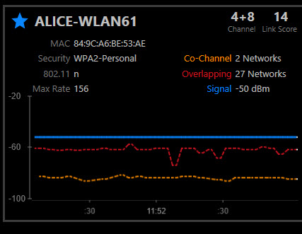

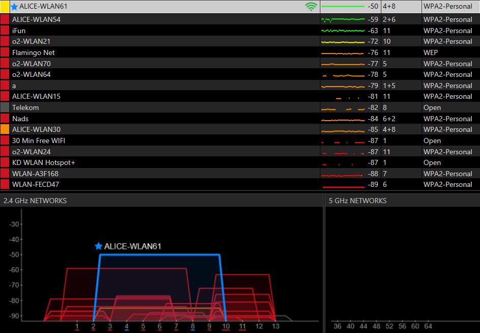

    Ich hab nun das Programm inSSIDer installiert um mehr über die Frequenzen bei mir zu erfahren, anbei davon ein Screenshot. Der die Zustände bei mir zuhause zeigt.
    Was kann ich denn machen, hilft evtl. eine Umstellung auf einen anderen WLAN-Modus? Habe noch einen zweiten Screenshot mit Signal angehängt.

    Falls ich richtig liege, interessieren Dich die W-LAN Standards 802.11 b/g/n nur sekundär, da alle MAC-Devices sich im Standard 802.11 n, grundsätzlich wohler fühlen, da der ganze W-LAN "Restmüll" gewöhnlicher häuslicher Netze sich im Bereich von 2.4 GHz tummelt, wie Dein angehängter Screenshot ja eindrucksvoll unter beweis stellt.
    Falls Du also den Standard auf Deinem Router ändern kannst, dann wähle mal den Standard 802.11 n, wobei dann eben auch das Hauptaugenmerk auf den Kanälen größer 36 liegen sollte, da sich dort der 5 GHz-Traffic abwickelt.
    Erst wenn Du wie für Mac´s eigentlich üblich und bei Deinem Router möglich, eine Bündelung von 2.4 GHz und 5 GHz anstrebst um eine Übertragung von bis 300 MBits/Sek. zu erreichen, solltest Du im Bereich der Kanäle 1 - 12 den Kanal aussuchen, auf dem am wenigsten Frequenz-Streunung zu erwarten ist. Das wäre in Deinem Fall der Kanal 1, auf dem der "KD W-LAN Hotspot+" liegt, auf dem nur offener Traffic statt findet und Du mit einer Verschlüsselung nach WPA2/AES keine Störung und Streuung zu erwarten hast.

    Trotzdem würde ich gerne mich mal mit den Hintergründen beschäftigen. Im Programm habe ich aktuell Kanal 4 gewählt, im Screenshot steht 4+8, wieso auch noch 8? Und bei der Graphik fängt der Bogen bei 2 an und hört bei 10 auf. Da blicke ich nicht so ganz durch, wieso?
    Es gibt noch ne Graphik mit 5GHZ Networks, da ist aber keinerlei Bewegund drauf, alles schwarz. Wie kann man den auf 5 GHZ wechseln (rein aus Interesse)? im Alice Rounter kann ich ja noch 802.11 b/g, 802.11g und 802.11b auswählen.

    Ich habe dieses inSSIDer-Programm auch, und 100%ig blicke ich da auch nicht durch. Zwei Sachen sind bei diesem Programm offenbar ausschlaggebend:
    1)Nachbarkanalstörungen sind bei WLAN offensichtlich schlimmer als Gleichkanalstörungen. Es nützt nach diesem Programm wohl nichts, auf den Nachbarkanal auszuweichen, wenn auf dem aktuellen Kanal viele WLAN-Router eingeloggt sind.
    2)Bei diesem Programm ist der "Link Score" ausschlaggebend. Je höher der Link Score, desto besser soll der ausgesuchte WLAN-Kanal sein. Dazu mußt Du jeden Kanal einzeln testen. Wenn Dein Router den 5 GHz-Bereich unterstützt, solltest Du diesen Bereich wählen, denn in Deinem Screenshot ist der 5 GHz-Bereich völlig frei. Die automatische Kanalwahl im Router bringt nicht unbedingt den besten Kanal. Der im Screenshot eingeblendete Wert 14 ist eher schlecht. Optimal wäre ein Wert von 100, bei der Fülle an WLAN-Netzen bei Dir wäre im 2,4 GHz-Bereich ein Score über 30 schon ein guter Wert. Mehr ist aber kaum machbar.
    Die Wahl des besten WLAN-Kanals beeinflußt allerdings nur die Feldstärke, das Problem der Verbindungsabbrüche wird damit nur teilweise gelöst. Ich sehe auch den Alice-Router als Teil des Problems an. Wenn alle Stricke reißen, solltest Du wieder auf den Telekom Speedport zurückgreifen, der hat ja nach Deinen Erfahrungen bessere Ergebnisse geliefert.
