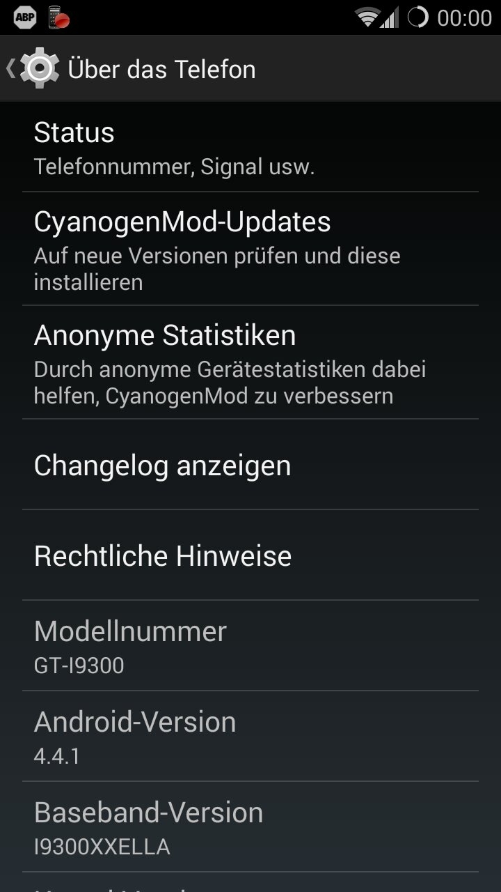

    Das Update steht Dir doch über die OTA-Funktion des Phones zu Verfügung, Einstellungen/Über das Telefon/CyanogenMod-Updates/...!
