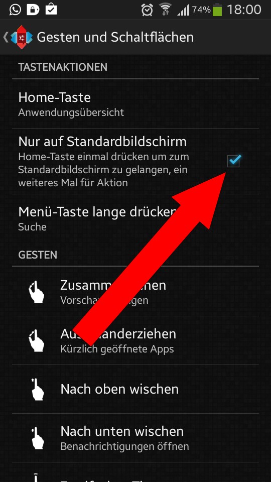

    Wenn es dich wirklich stört, packe dir einen anderen (kostenlosen) Launcher drauf.
    zum Beispiel Nova oder Apex. Beide im market erhältlich.
    Setze in den Einstellungen als Aktion für die HomeTase
    "HomeTaste 1x drücken" -> Rückkehr zum Hauptscreen"
    Hier am Beispiel von Nova Launcher:

  • Anklu
    3
    • 21. Dezember 2013 um 18:22
    AW: Home button wechselt nicht zum homescreen
    Ok, dann werde ich das mal versuchen.
    Vielen Dank für den Tipp
