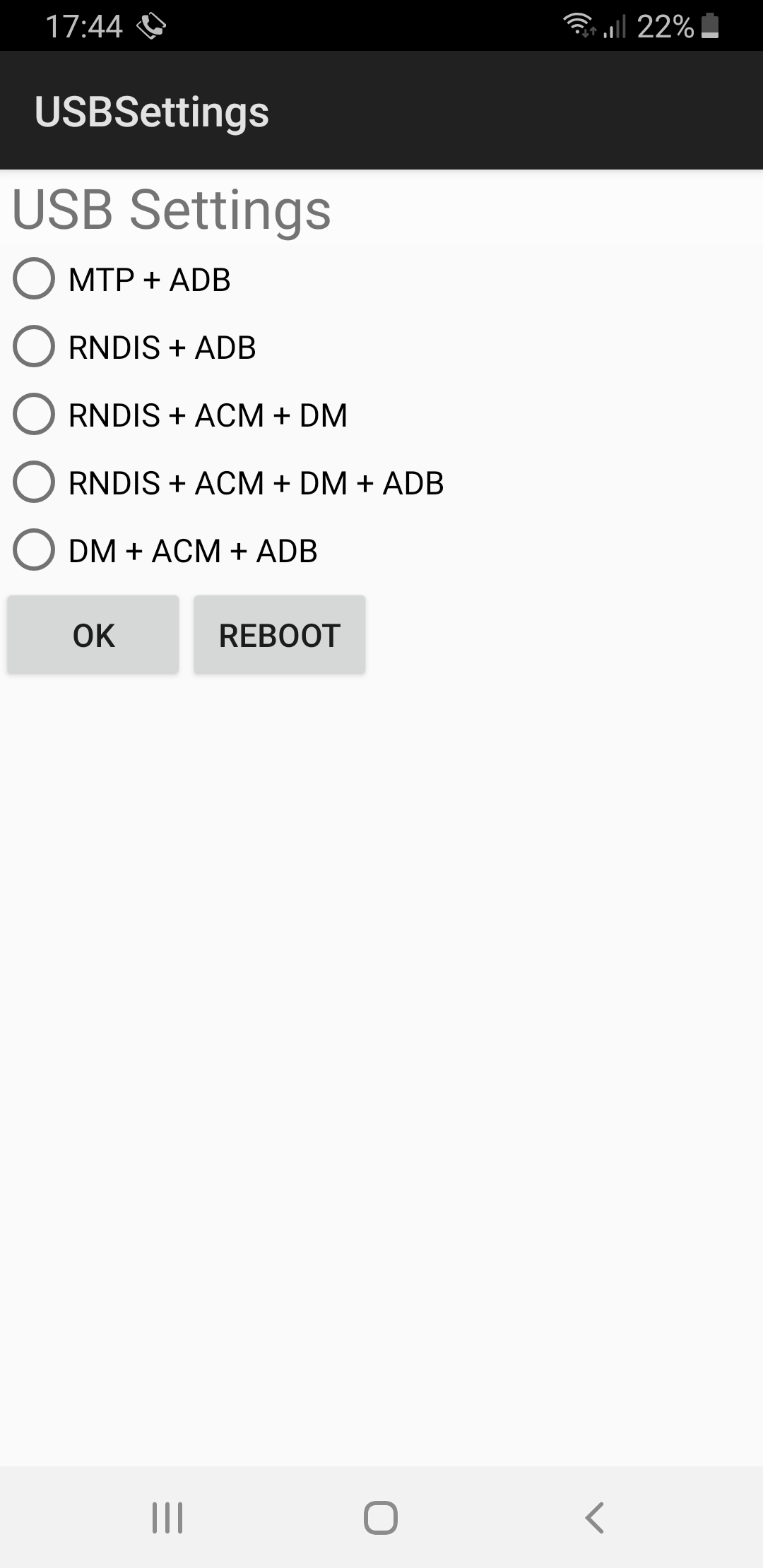

    Ich habe jetzt herausgefunden, wie Du in die USB-Einstellungen beim aktuellen S8 kommst:
    1.Du musst zuerst den Code *#0808# eingeben über die Handytastatur
    2.Es sollte dann ein Menü erscheinen "USB-Settings"- dort bitte MTP+ADB markieren und mit OK bestätigen.. Danach das Handy neu starten. Danach sollte alles funktionieren. Wenn du das Handy mit dem PC dann verbindest sollte zudem im Handy- Display "zulassen" bestätigt werden.

    Danke für den Tip, hab ich auch ordnungsgemäß befolgt.
    Verbindung funktioniert.

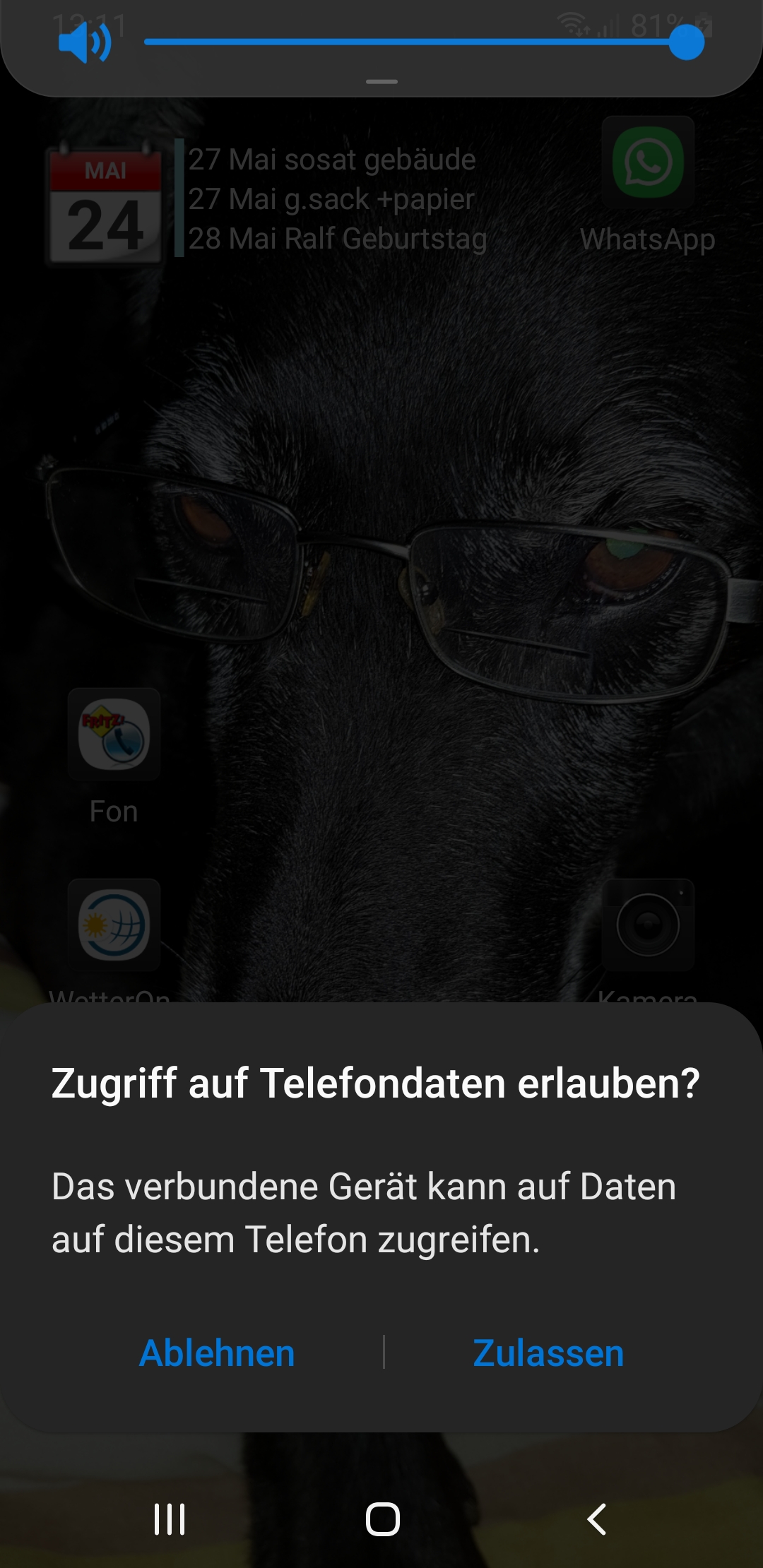

    Es ist schon verwunderlich, dass wenn dein S8 an den PC angeschlossen wird mit dem USB-Kabel (von Samsung) und USB-Debbing aktiviert ist, nicht auf dem Display des S8 zunächst"Zugriff auf Telefondaten erlauben?" erscheint. (siehe Screenshot). Heisst, dass hier schon was nicht stimmt.
    Funktioniert es denn an einem anderen Rechner um ein Problem deines PC`s auszuschliessen-wie schon Kollege prepaid vermutet?
