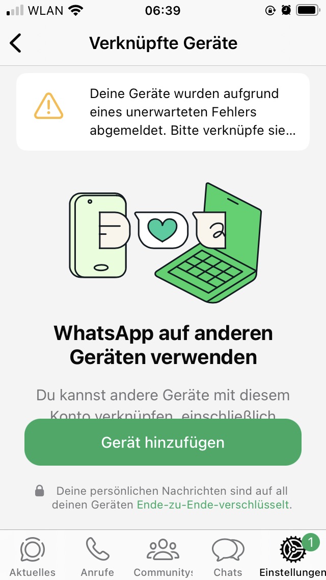

    Meine Geräteverknüpfung wurde deaktiviert. Wenn ich auf Einstellungen und Geräte gehe, kommt die Meldung 'Deine Geräte wurden aufgrund eines unerwarteten Fehlers abgemeldet. Wenn ich neue Geräte hinzufügen möchte, soll ich auf den Button Gerät hinzufügen gehen, dieser is aber inaktiv und reagiert nicht. Hat jemand eine Idee, was zu tun ist?

    Danke für deine Antwort, leider funktioniert das auch nicht. Ich glaube das Problem liegt eher daran, dass die Fehlermeldung die im Display aufgeploppt ist ,die Funktion Gerät verknüpfen flach legt. Der Button reagiert auf das antippen gar nicht. Ich habe mal ein Foto davon mit hochgeladen.Whats App unerwarteter Fehler.png

    +++ Direkte Lösung OHNE Konto und SIM Umwege +++
    ich hatte das Problem auf einem iPhone, nachdem ich versucht hatte, eine veraltete Version der Windows WhatsApp zu verknüpfen. Das Problem war exakt wie hier beschrieben. Der Button "Gerät hinzufügen" scheint nicht nur nicht zu funktionieren, er löst auch den dahinterliegenden Link zur Hilfeseite aus.
    +++ Lösung +++
    Ich habe den Button vorsichtig am linken Rand angeklickt. Dort, wo nichts dahinter zu sehen ist. Damit wurde der Koppelprozess normal gestartet. Das Koppeln funktioniert einwandfrei.
    Vermutlich ist die Maske, die zusätzlich den Entkoppelhinweis enthält, nicht sauber programmiert. Sprich, der Klickbereich scheint nicht den gesamten Button abzudecken.
    Hoffe, bei anderen Betroffenen klappt es genauso elegant ;)
