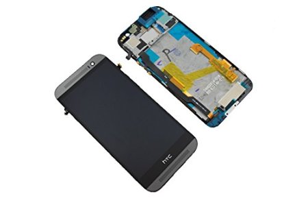

    AW: HTC One M8 Display oder LCD kaputt?
    Meine Frage, ist der Display nun kaputt oder ist es ein Software-Fehler,
    Meinste durch den Sturz ist die Software durcheinander gekommen? :gruebel:
    oder ist es vielleicht die Steuereinheit für den Display.
    Ich denke es kommen hier 3 Moeglichkeiten in Frage
    1.) Display IC auf dem Mainboard
    2.) Connector vom LCD auf dem Mainboard
    3.) Display selbst.
    Die Wahrscheinlichste Ursache wird wohl Nummer 3 sein.
    Ich überlege einen neuen Display einsetzten zu lassen.
    Verbaut werden immer diese Kompletteinheiten
    HTC One M8 Gunmetal Grey LCD Display Touch Screen Glas: Amazon.de: Elektronik
    Die sind aber immer schwieriger auf dem freien Markt zu bekommen. Shops wie Stellatech bietet derzeit auch nur noch LCD und Frame etc einzeln an....
    Und die man derzeit als " Originale Kompletteinheiten" bekommt, sind meist billigster zusammengeklebter Dreck. Nicht alle. viele davon.
