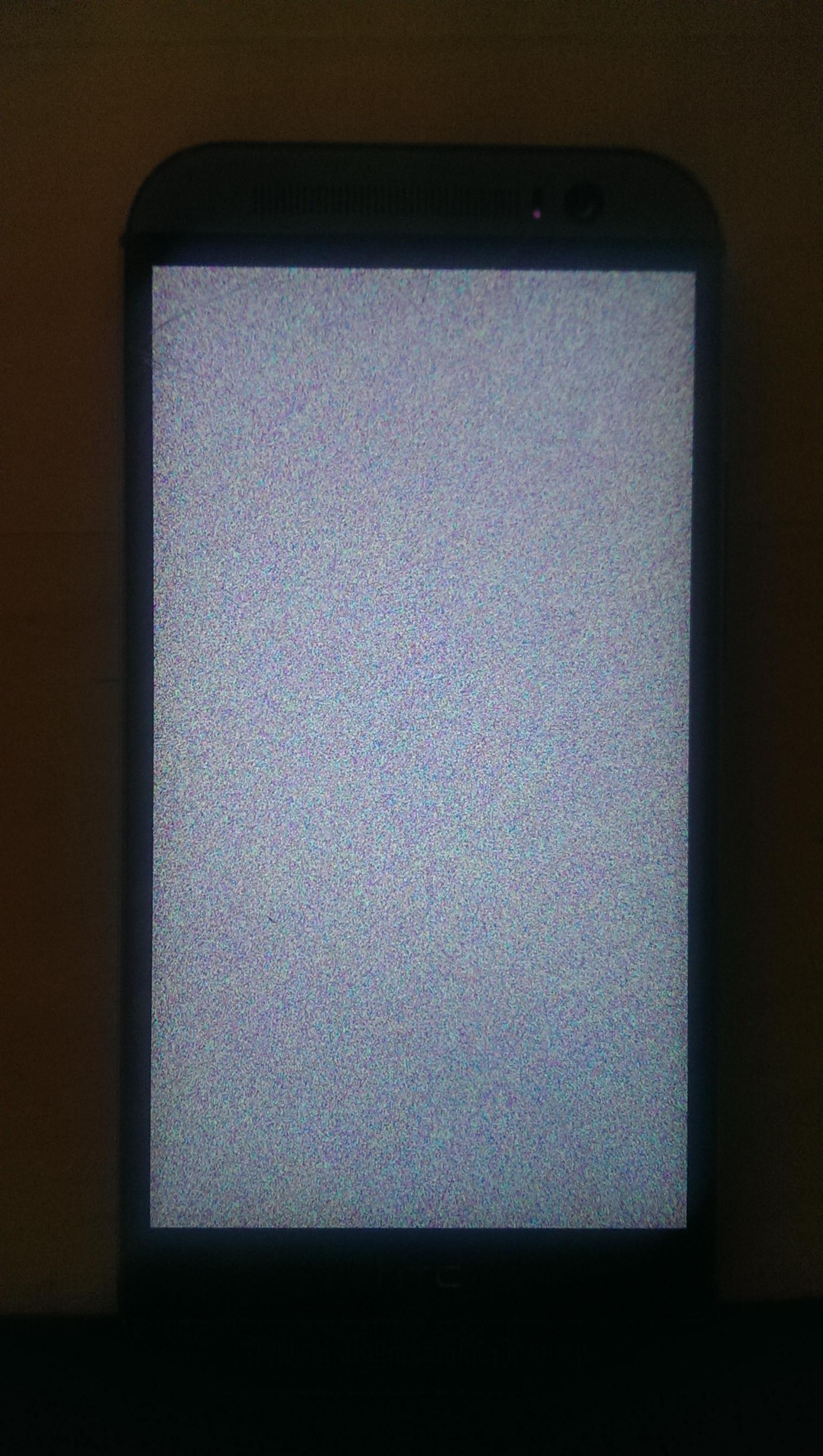

    hab heute mein Handy aus ca. 50 cm Höhe fallen lassen, danach zeigte das Handy das an was auf dem Foto zu sehen ist. Das Handy an sich funktioniert noch, ich kann das Handy auch mit meinem Code entsperren (weiß ich, da es dann vibriert, wenn es entsperrt ist) nur sehen tu ich leider nix [Blockierte Grafik: http://www.android-hilfe.de/styles/uix/ah/smilies/vb/biggrin.gif]
    Das selbe ist mir vor etwa einem Monat schon mal passiert, damals habe ich das Handy auch fallen lassen, aber hab es danach einmal gegen meine Hand "geklatscht" und alles funktionierte wieder.
    Der Display war schon vor dem Sturz ein wenig gerissen, jedoch nur ganz wenig.
    Meine Frage, ist der Display nun kaputt oder ist es ein Software-Fehler, oder ist es vielleicht die Steuereinheit für den Display. Ich überlege einen neuen Display einsetzten zu lassen.
    Vielen Dank schonmal
    Meinste durch den Sturz ist die Software durcheinander gekommen? :gruebel:
    Ich denke es kommen hier 3 Moeglichkeiten in Frage
    1.) Display IC auf dem Mainboard
    2.) Connector vom LCD auf dem Mainboard
    3.) Display selbst.
    Die Wahrscheinlichste Ursache wird wohl Nummer 3 sein.
    Verbaut werden immer diese Kompletteinheiten
    HTC One M8 Gunmetal Grey LCD Display Touch Screen Glas: Amazon.de: Elektronik
    Die sind aber immer schwieriger auf dem freien Markt zu bekommen. Shops wie Stellatech bietet derzeit auch nur noch LCD und Frame etc einzeln an....
    Und die man derzeit als " Originale Kompletteinheiten" bekommt, sind meist billigster zusammengeklebter Dreck. Nicht alle. viele davon.

    Alles klar, danke für die Antwort.
    Okay das mit der Software war blöd :D
    Ich denke ich werde dann den Display tauschen.
    Eigentlich war ich nur verwundert über das merkwürdige Bild was das Handy ausgibt, dachte wenn der LCD kaputt ist, dann ist er auch kaputt, sprich Blackscreen oder so.
    Aber wie dem sei, danke für die Hilfe.
