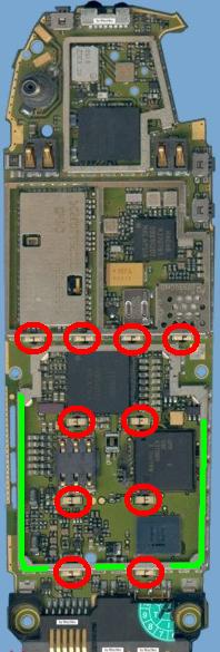

    Hallo an alle,
    kennt sich jemand mit dem Umbau von LEDs beim Nokia 6310i aus? Ich würde gerne die Tastaturbeleuchtung auf eine rote Farbe umstellen. Oder gibt es vielleicht eine Möglichkeit die Tastatur auf rot umzustellen ohne das man die LEDs wechseln muss?

    Naja, so einfach ist´s nich... ;) Das einzige Telefon was das kann /konnte war das Panasonic GD93. Hier konnte man per Menü zw. 4 od. 7 Farben wählen.
    Das 6310i hat 10 Led´s der Bauform 1206 verbaut. Vier fürs Display und 6 für die Tastatur (siehe Bild, [COLOR="Red"]rot[/COLOR]). Zwei von denen sitzen allerdings unter dem Metallrahmen für´s Abschirmblech (s. Bild, [COLOR="YellowGreen"]grün[/COLOR]), der an dieser Stelle entfernt werden muss.
    Man sollte schon etwas Ahnung haben wenn man solche SMD Teile verbaut, da man das Handy auch sehr gut dabei schrotten kann... ;)

    Da müßte man dann wohl schon Lötkenntnisse haben? Da ich die nicht habe, lasse ich das lieber.
    Kann man solch einen Umbau auch machen lassen? Weiß jemand vielleicht wo und was das in etwa kosten würde?

    Ein geübter Löter braucht dafür nur 10 Minuten.
    Aber wenn ich Dir nen Tip geben darf, statt der roten Displaybeleuchtung würde ich eine blaue Beleuchtung empfehlen und eine rote Tastaturbeleuchtung.
