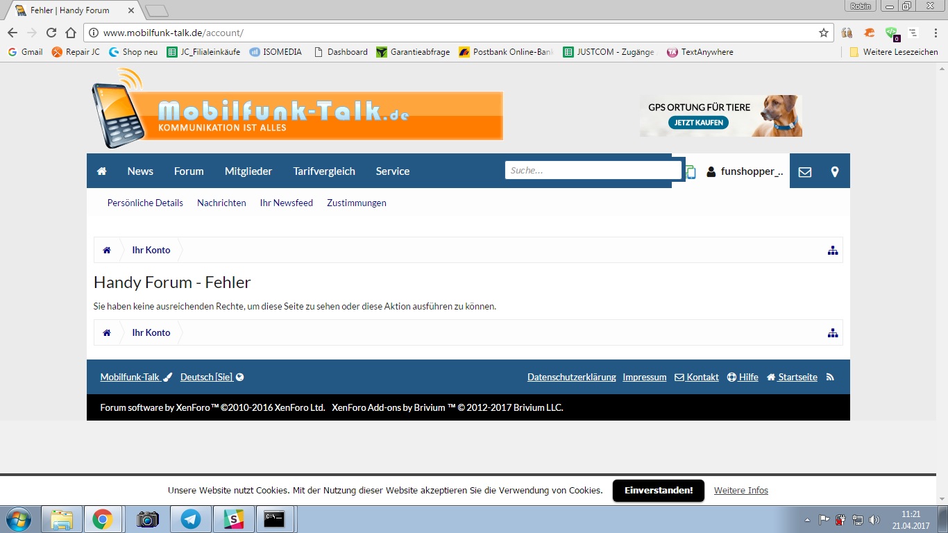

  • Profil nicht editierbar
    • funshopper_de
    • 21. April 2017 um 11:23
    Beim Versuch mein Profil bzw. Konto zu editieren erhalte ich folgenden Fehler:
    mbft.jpg 192,75 kB – 0 Downloads
