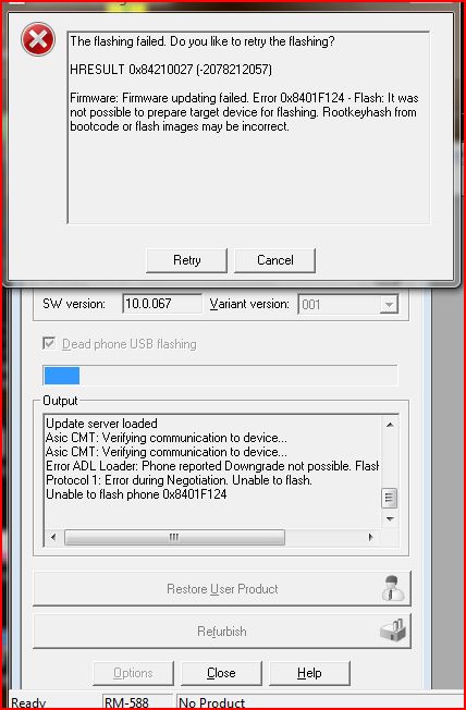

    ICh habe deinen Beitrag zum reanimieren des Nokia 5230 gelesen und brauche eben deine hilfe dazu.
    The flashing failed. Do you like to retry the flashing?
    HRESULT 0x84210027 (-2078212057)
    Firmware: Firmware updating failed. Error 0x8401F124 - Flash: It was not possible to prepare target device for flashing. Rootkeyhash from bootcode or flash images may be incorrect.
    was soll ich da machen
    danke schonmal
    bei mir bricht Phöenix das flashen ab und zeigt folgene fehlermeldung:

  • NokiaSolid
    • 11. Mai 2010 um 22:03
    AW: Nokia 5230 nach Update ohne Funktion
    SO HAB mal das hochgeladen was da dann steht
    danke schonmal
    Aufzeichnen.JPG 65,6 kB – 0 Downloads

    jezt steht da nur noch :failed to set phone to flashmode
    ist das vllt möglich weil der akku nicht komplett voll ist???
    lädt der denn jezt auch noch im handy wenn es nicht angeht?

    Und warum machst du ein Downgrade? Flash die gleiche Version die drauf war oder eine höhere!
    Wieso nen Downgrade??? mach ich doch garnet. versuche die 20.05. usw drauf zu machen.
    Am anfang hat Phöenix angefangen zu flashen und dann auf einmal aufgehört.
    nun wenn ich das telefon anschließe zum flashen nach der aufforderung von Phöenix fängt das display an zu leuchten in weiß und dann steht da nen paar secunden später bei phöenix :failed to set phone to flashmode.
    mit ladegerät selbes ergebnis.
    ich weiß nicht merh weiter mit dem handy. ich dreg fast ab.
  • GSM-Style-de
    • 12. Mai 2010 um 11:06
    Ich kenn mich mit diesen Free Tools nicht aus, aber im Bild steht was von Downgrade not possible und darum meine Frage. Wenn du es selbst nicht mehr hinbekommst lasse es machen.
    Geh nach der von mir beschriebenen Methode oben vor.
    Und flash das Handy per Dead USB.
    Sorg dafür das Dein Akku voll ist, notfalls kannst auch das Ladegerät mit anklemmen.
    ja hab das handy auch schon nach blue nokia geschcikt vor 2 tagen weil ich es nicht hinbekommen habe.
    dead usb hat überhaupt nicht geklappt sondern da stand dann immer failed to set phone to flash mode egal ob mit ladekabel oder egal an welchen usb port.
    Ach das ist Dein Handy was heute angekommen ist? :D
    Gerät ist fertig.
    Kurze Info:
    Dead Flash ging bei dem Gerät nicht (aus unerklärlichen Gründen).
    Hab das Gerät nun mit Fbus geflasht und mit USB danach nochmal.
    Aktuelle Version ist nun die 20.0.005
    Dein Akku war leer, daher wahrscheinlich beim Update abgestürzt.
    MfG funshopper_de
