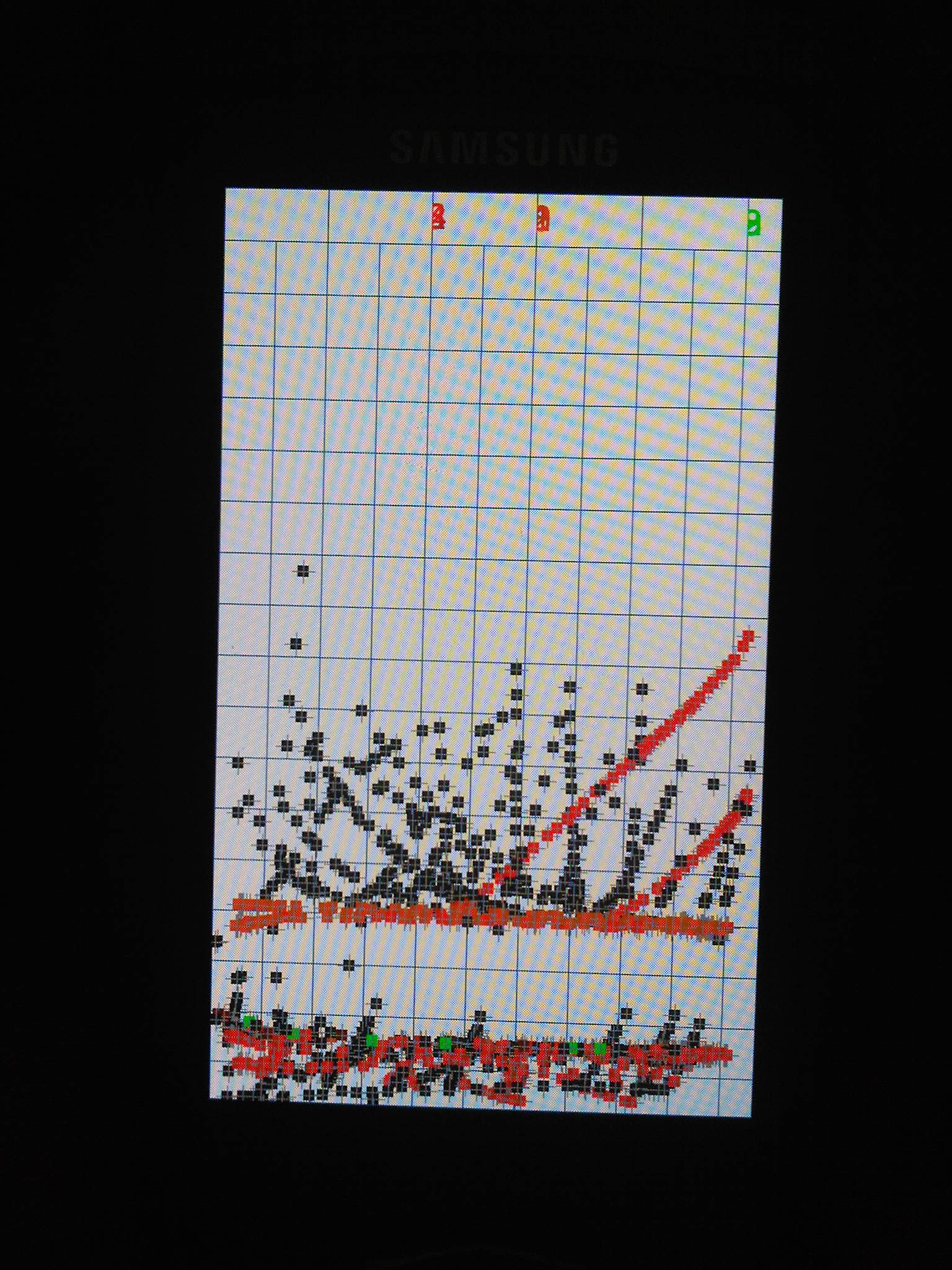

    Also was ich jetzt probiert habe ist *#0*# und habe dort den Touchscreentest gemacht bei dem ich 4 große Rechtecke habe und runtherum die vielen Quadrate. Wenn ich alle Quadrate abgefahren bin schließt sich das Tool sofort wieder.
    Hierbei ist aber zu erwähnen das er im unteren Bereich manchmal zögert oder einfach die Kästchen überspringt.
    Wenn ich den Test mache der erscheint wenn ich *#78# eingebe sieht es wie folgt aus:
    Ich hoffe man sieht das Bild. Wenn nicht versuche ich es gleich nochmal.
    Dort ist zu erkennen das es unten gar nichts war nimmt, nur vereinzelt ist dort ein Punkt zu sehen.
