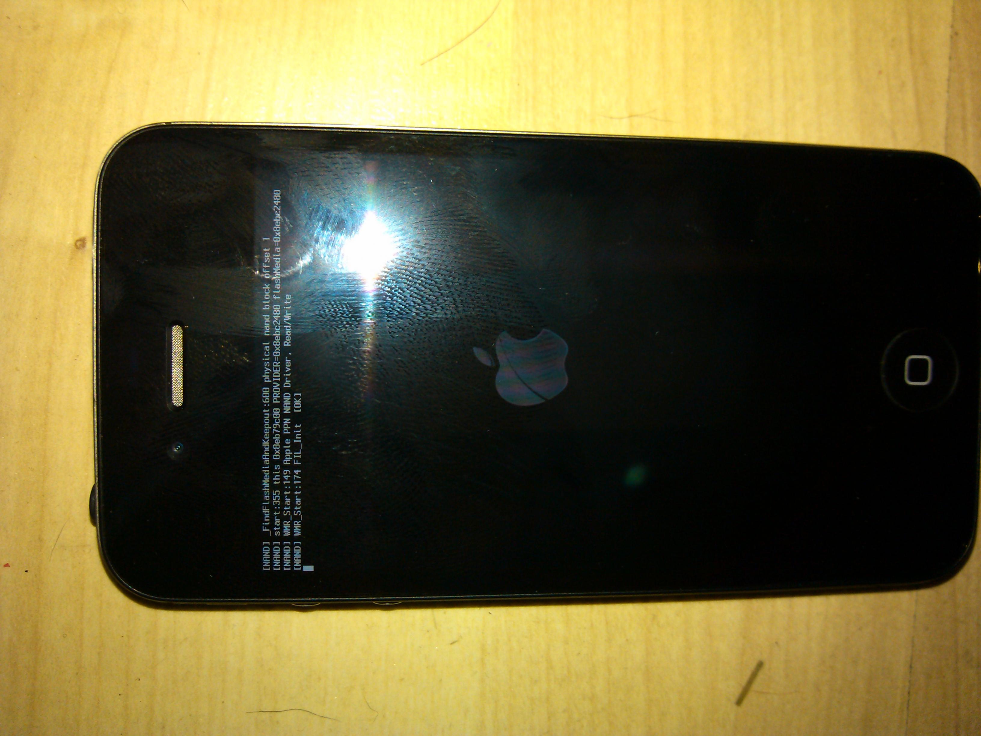

Hilfe Iphone 4s startet nicht mehr
  • AW: Hilfe Iphone 4s startet nicht mehr
    sieht stark nach Software Problem aus
    schon mal ausschalter und home buten gleichzeitig gedrückt
    vielleicht bringt das eine lösung
    ich hab schon vieles gesehen, aber ein Verbose Mode gibt es nur beim Jailbroken Devices bzw. tritt nur beim Jaibreaken auf. Ab Werk ist ein Verbose Mode für alle Fälle deaktiviert.
    Wenn du nicht auf ein Unlock angewiesen bist, dann bitte wie von Matzezetel angedeutet, in den DFU Modus wechseln.
    jaja startknopf und homebutten schon probiert..... passiert immer dasselbe..... fährt runter und bleibt dann beim apfel wieder so stehen.....
    HILFE......
    auch beim Power-Button (Startknopf) und Home-Button drücken gibt es unterschiede. Je nach Art und Weise kommt man in den 'Restore Mode' oder in den 'DFU Mode'. Du müsstest in den 'DFU Mode'.
    Hallo zusammen. ;)
    Ich habe ein iphone 4s welches nicht gejailbreakt ist. Ich habe es jetzt geschafft, das iPhone 4s in den DFU Modus zu bringen und die Wiederherstellung zu starten. Diese bricht aber ständig ab und gibt mir verschiedenste Fehlermeldungen. Ich habe mich dann bei der Apple Support Seite informiert und itunes und mein Betriebssystem aktualisiert. Ich habe ein Macbook Pro mit dem Betriebssystem iOS 10.7.4. Dann habe ich meinen Mac neu gestartet und die Wiederherstellung meines iphones erneut versucht...... Vergebens....
    Mit freundlichen Grüßen
    Tom
    (Sorry, hatte in den letzten Tagen wenig Zeit zu schreiben)
    wenn dein iPhone noch nie gejailbreakt war und du es auch nicht versucht hast zu jailbreaken, dann hat sich der Flash-Speicher verabschiedet. (Hardware-Schaden an der Platine, hier gibt es nichts auszutauschen.)
