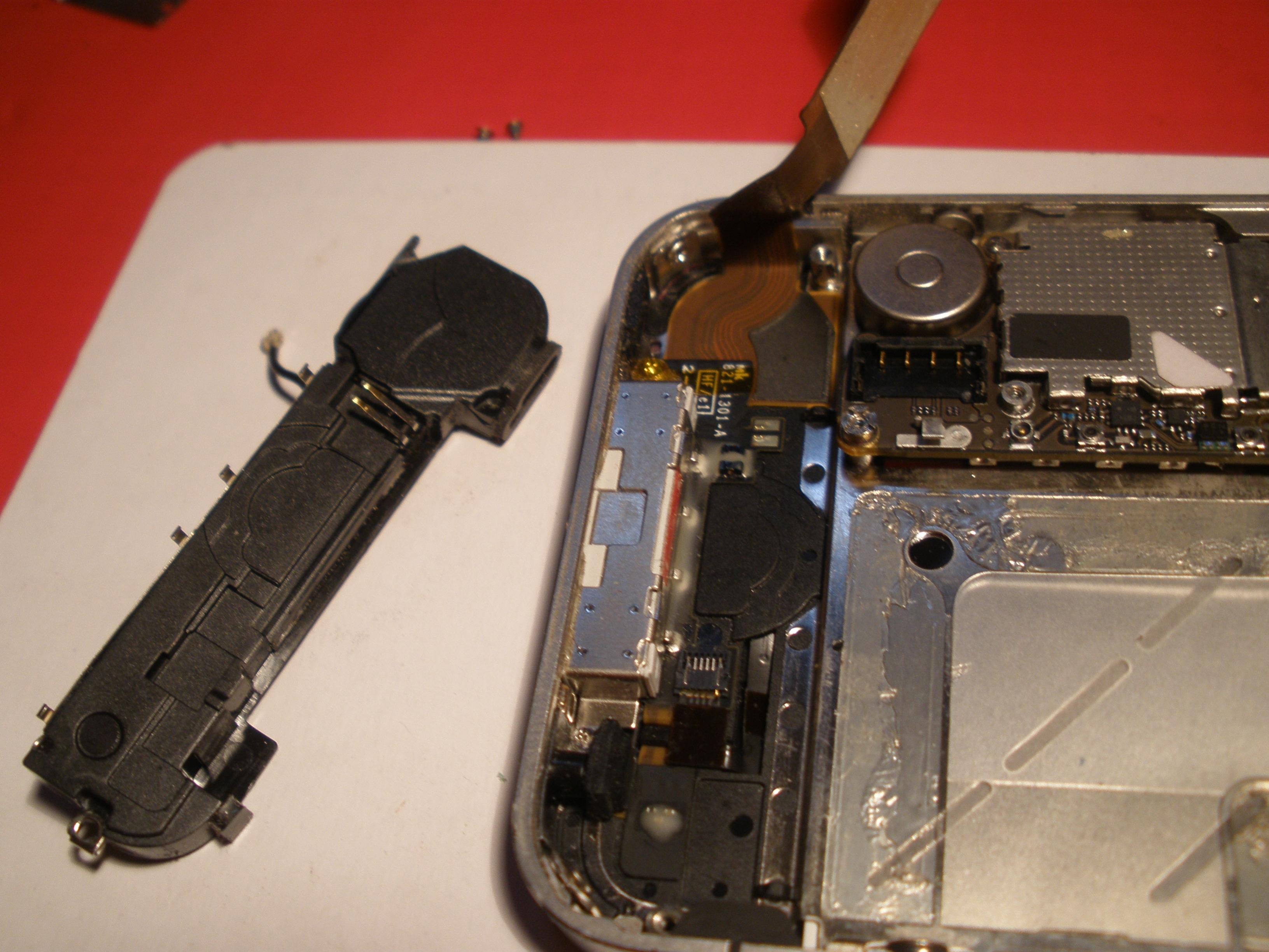

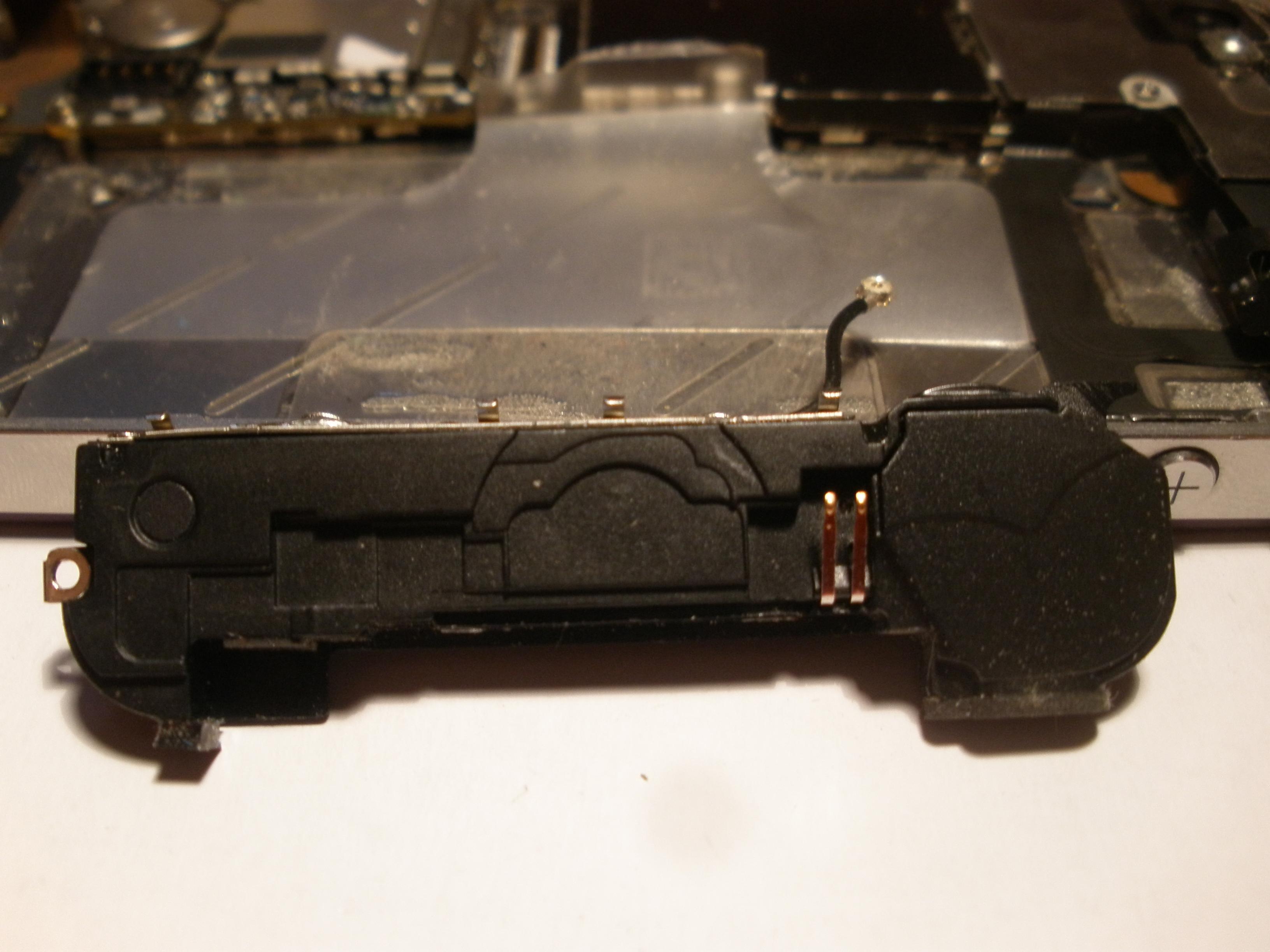

    da scheint der Einbau nicht so erfolgreich gewesen zu sein. Ist es dir möglich Fotos vom inneren zu posten?
    1x mit offenem Backcover
    1x LogicBoard (Platine) Vorder- und Rückseite
    1x Vibrationsmotor (von oben, eingebaut lassen)
    1x Lautsprecher (von unten mit den zwei Kontaktbeinchen)
    1x Dock-Connector (von oben, eingebaut lassen, u.a. mit der Sicht auf den Connector (Anschluss) zum LogicBoard)

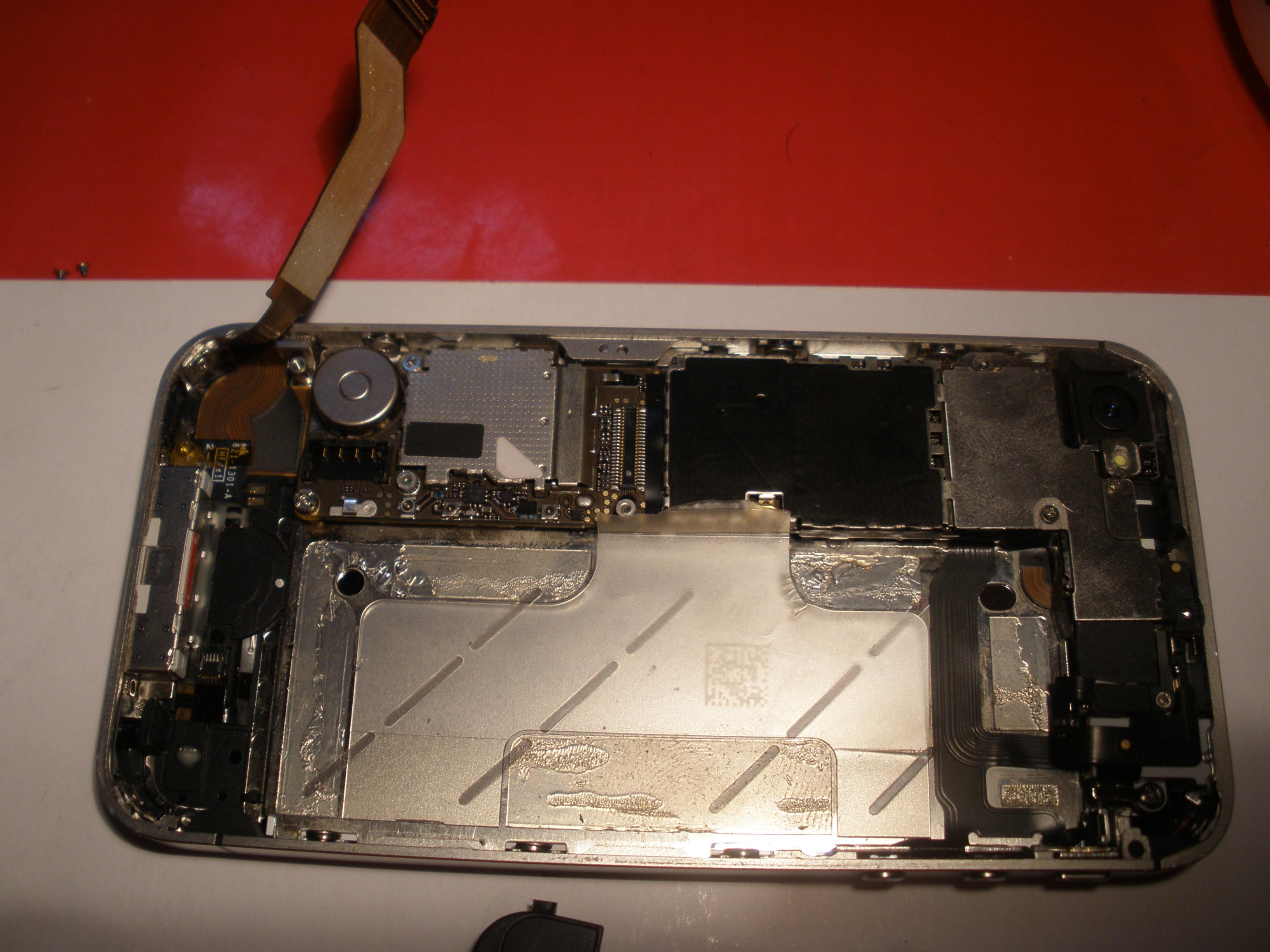

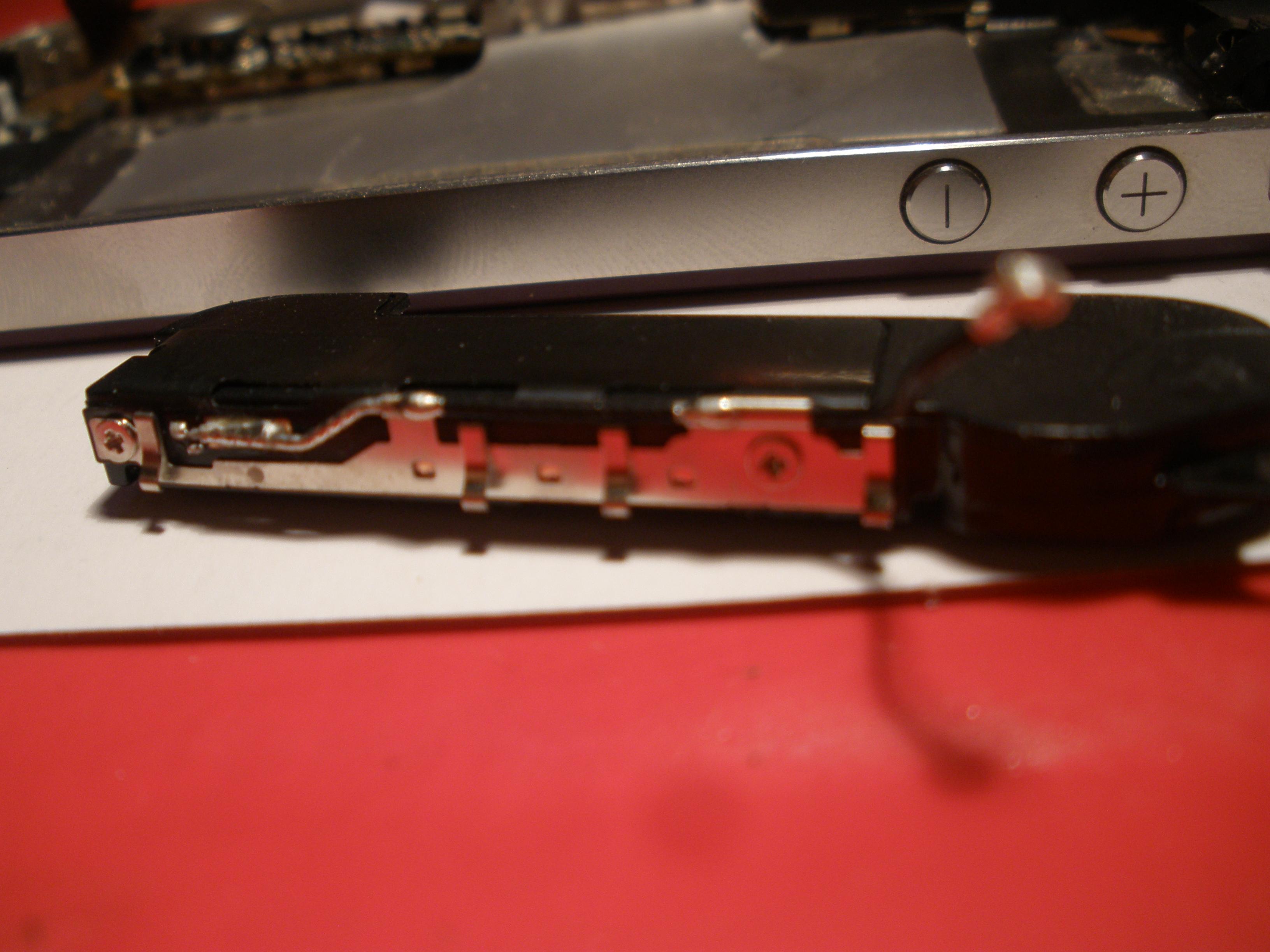

  • FIFTYNINEFIFTY
    • 8. Oktober 2012 um 18:05
    AW: iPhone 4s nach Umbau kein Ton und keine Vibration !

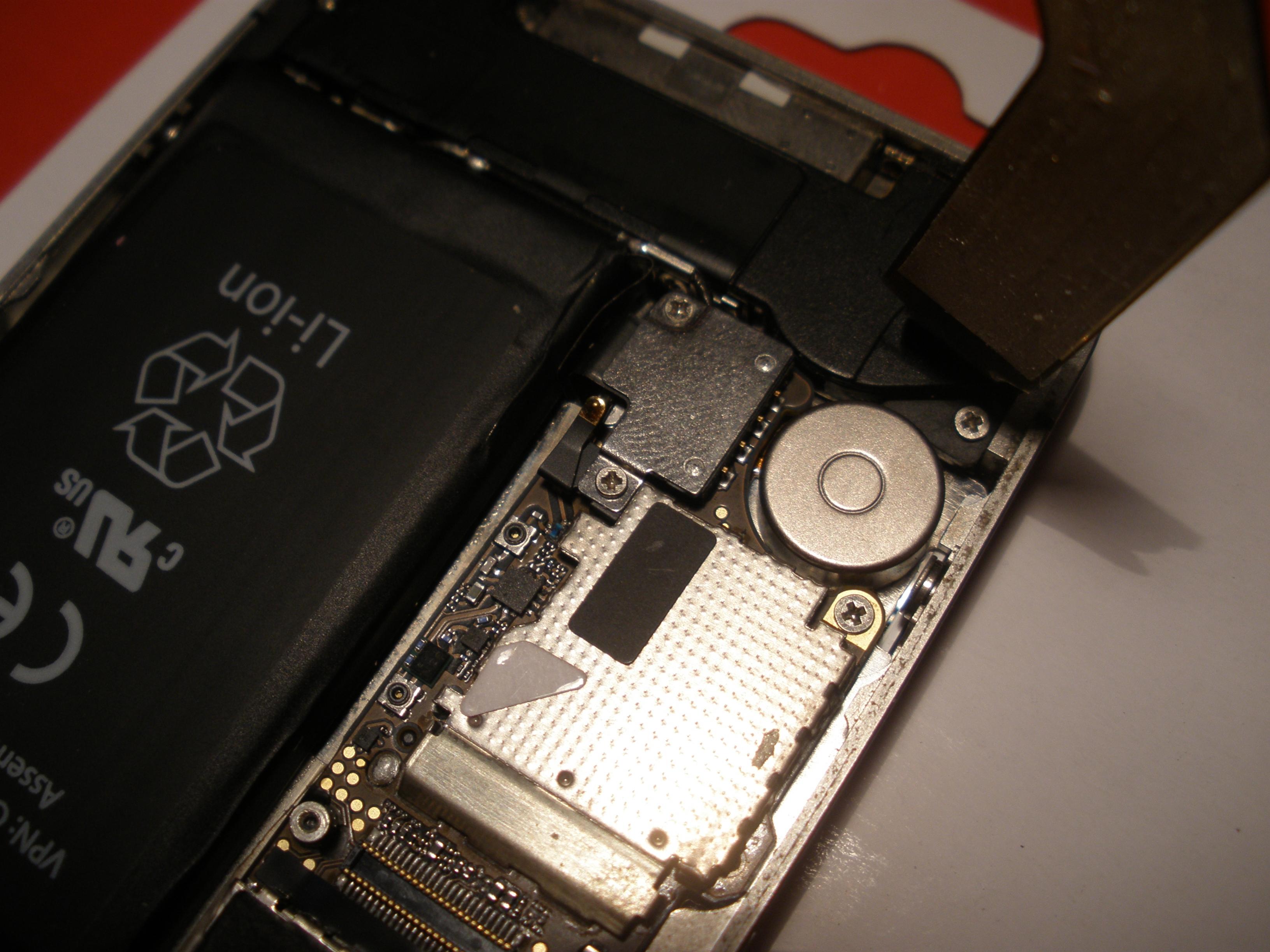

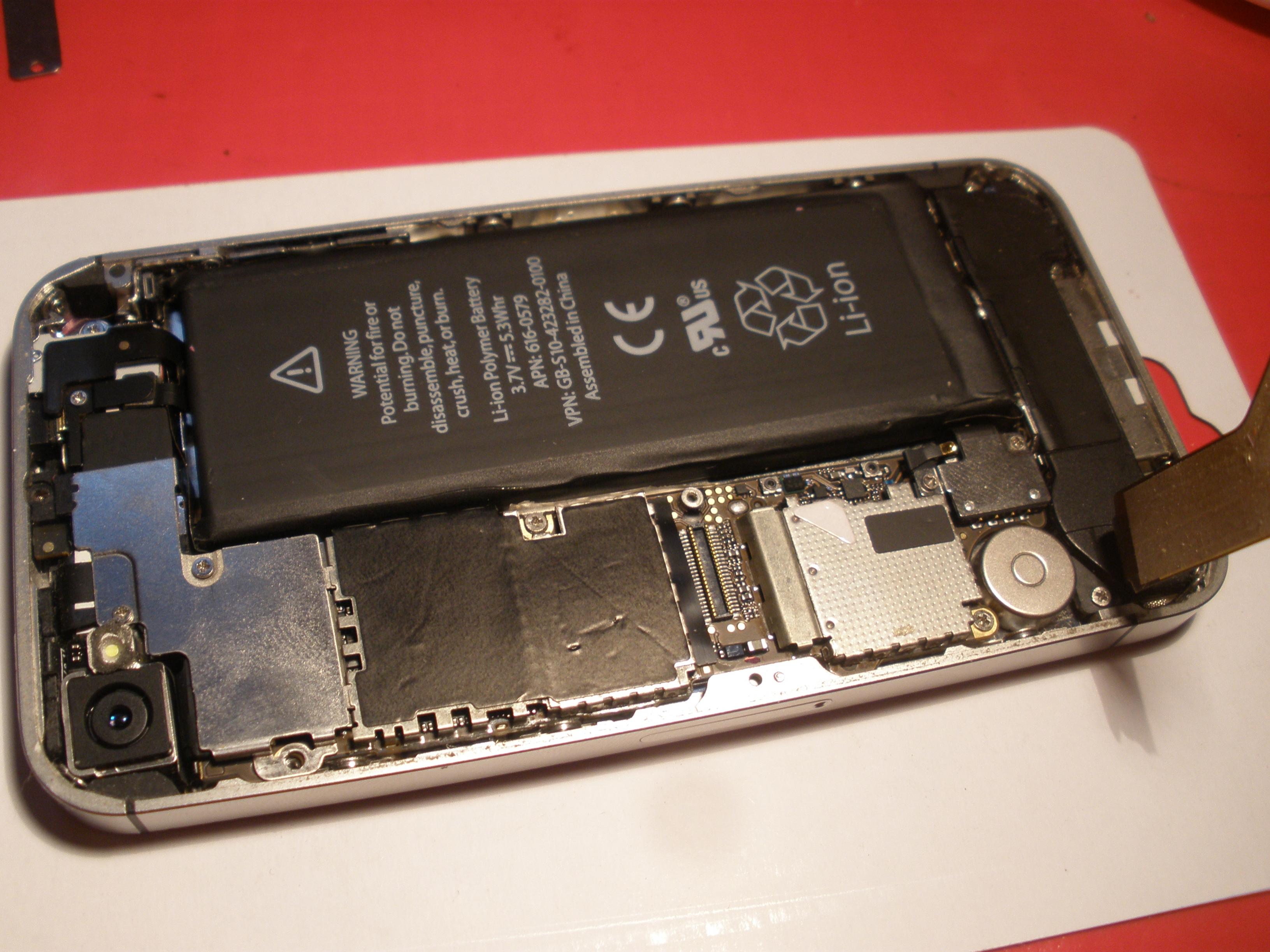

    also hier sind mal ein Paar Bilder...
    1.jpg 742,83 kB – 0 Downloads 2.jpg 591,34 kB – 0 Downloads 3.jpg 668,96 kB – 0 Downloads 4.jpg 614,38 kB – 0 Downloads 6.jpg 459,33 kB – 0 Downloads 7.jpg 496,64 kB – 0 Downloads 8.jpg 652,19 kB – 0 Downloads

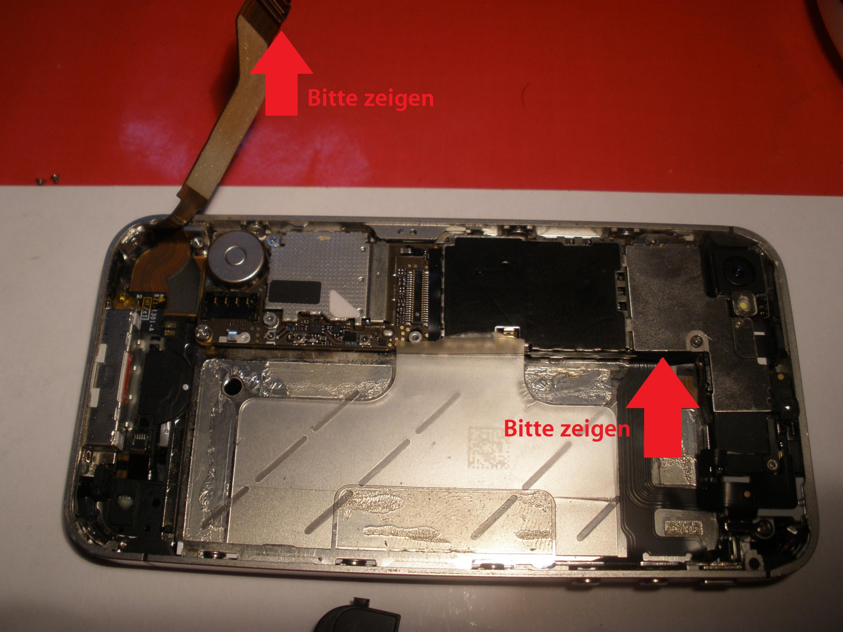

  • Phone-Hospital
    520
    • 8. Oktober 2012 um 20:04
    nicht so ganz wie gewünscht, aber schon mal ein Ansatz womit man arbeiten kann... :D
    Was man schonmal erkennen kann, du hast ein Weiß zu Schwarz-Umbau vorgenommen und mind. ein Schraube ist dir verloren gegangen... ;)
    - Lautsprecher sieht äußerlich okay aus und auch dessen Kontaktbeinchen sind okay (sind nicht sonderlich verbogen worden).
    Optisch: Okay
    - Der Feuchtigkeitsindikator am Dock-Connector ist Rot (Bild 4), aber das ist beim iPhone 4 / 4S, ohne besonderes zutun, schon bereits nach 14 Tagen so. Der Dock-Connector und die Schnittstelle zum Home-Button, sehen optisch nicht so aus als hätten die besonders viel Feuchtigkeit abbekommen.
    Optisch: Okay

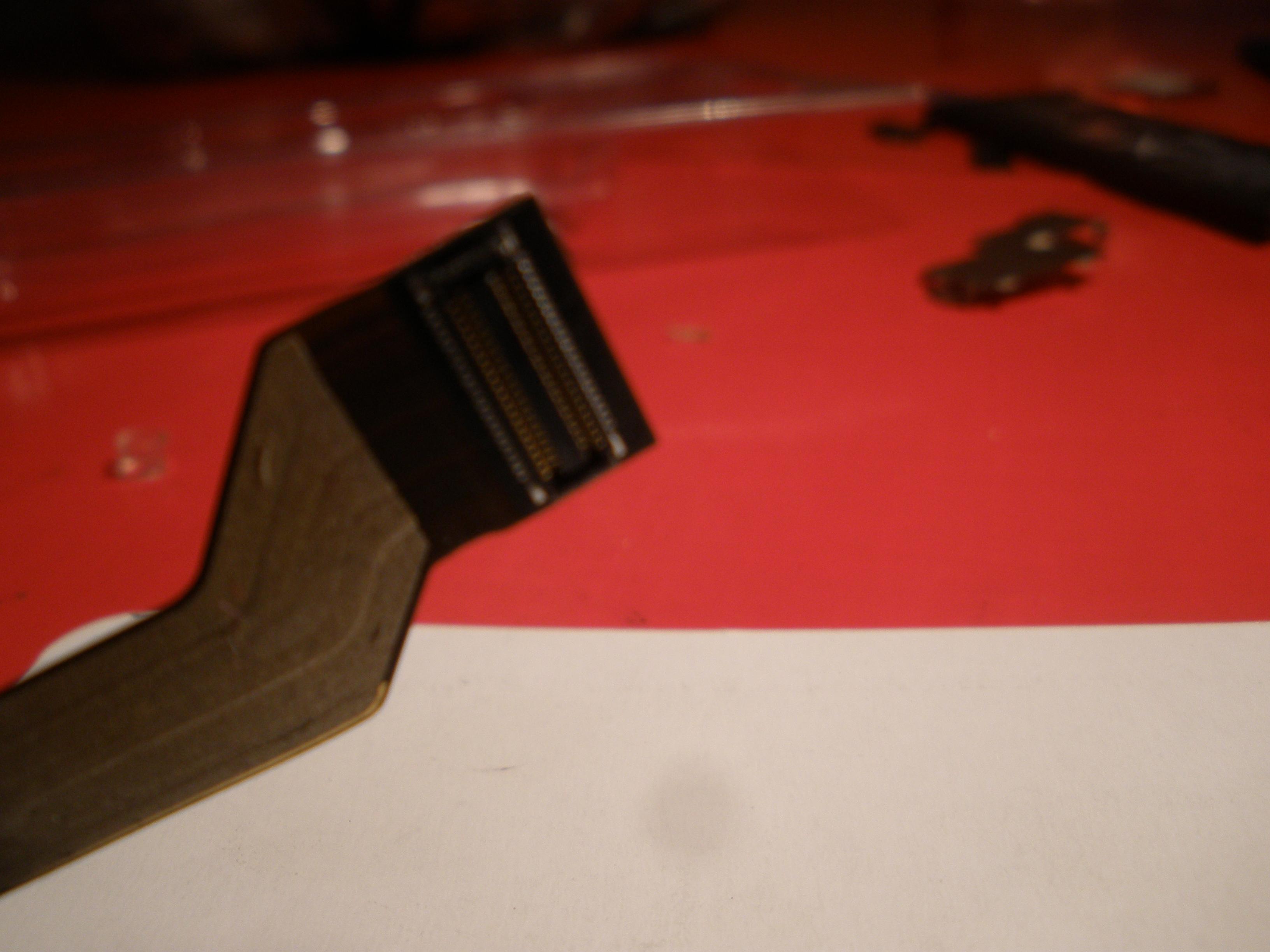

    - Der FPC des Dock-Connector auf dem LogicBoard sieht auf den Fotos auch soweit okay aus. Leider kann man nicht erkennen, wie die Gegenseite am Dock-Connector-Kabel aussieht. (siehe mein Bild)
    Optisch: Okay
    Bezüglich des Tons, gibt es nichts zu sehen, warum es nicht klappen sollte. Deshalb meine bitte, ein Foto vom Dock-Connector-Kabel zu schießen oder selbst kontrollieren ob alle Kontakte in Ordnung aussehen bzw. zu achten ob dort was auffälliges zu sehen gibt.
    Wenn es an dieser Stelle nichts auffälliges zu sehen gibt, dann würde ich mein Augenmerk auf das Audio Jack Flex-Kabel (Kopfhörerbuchse, Mute- und Volume-Button) richten. Ein Kabelbruch könnte dafür sorgen, das ein Signal nicht korrekt übertragen wird und deshalb der Vibrationsmotor nicht funktioniert und der Ton "umschaltet".
    Foto von dem FPC auf der Platine, sowie das Kabel selbst, wären wünschenswert.
    Viele Grüße aus Düsseldorf,
    PHONE-HOSPITAL

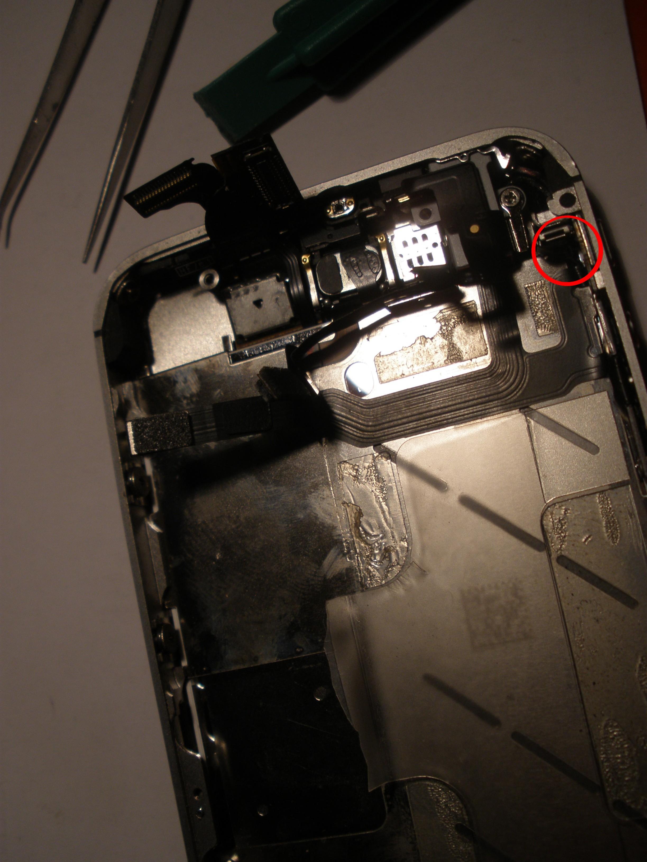

  • FIFTYNINEFIFTY
    • 9. Oktober 2012 um 19:00

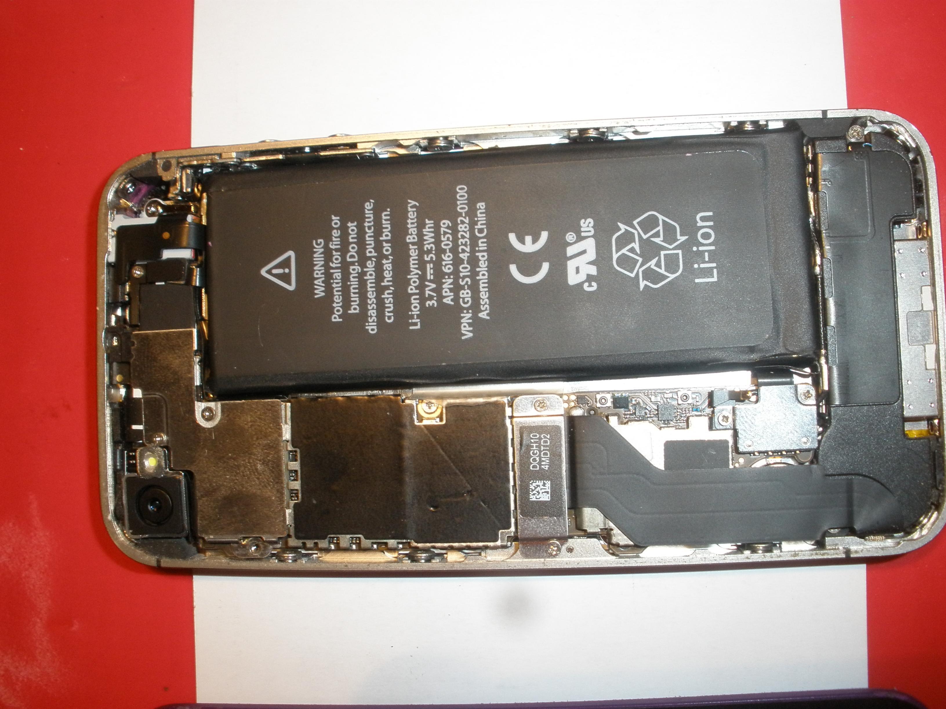

    also da wo der rote ist, war ein kabel ein wenig geknickt.. ich denk mal das is das kabel zum stumm/laut schalten...
    könnte das vielleicht sein ?
    weil ansonsten sind alle kabel und verbinden okay...
    PA090059.jpg 579,33 kB – 0 Downloads PA090064.jpg 424,7 kB – 0 Downloads
  • Phone-Hospital
    520
    • 9. Oktober 2012 um 21:54
    also war ein umbau von weiss auf Lila [...]
    also es fehlen genau 2 schrauben [...]
    :D
    Jupp...
    Bzgl. Belichtung, Schärfe und Motiv hast du dich mal wieder übertoffen... Ich kann absolut nichts erkennen... :-p
    Zeig mal die Enden der Kabel bzw. wie dessen Anschlüsse aussehen und den Gegenpart auf dem LogicBoard...
    Ansonsten bestell dir ein Audio Jack Flex-Kabel, schließe es provisorisch an und teste ob Vibration und Ton anschließend funktionieren.
