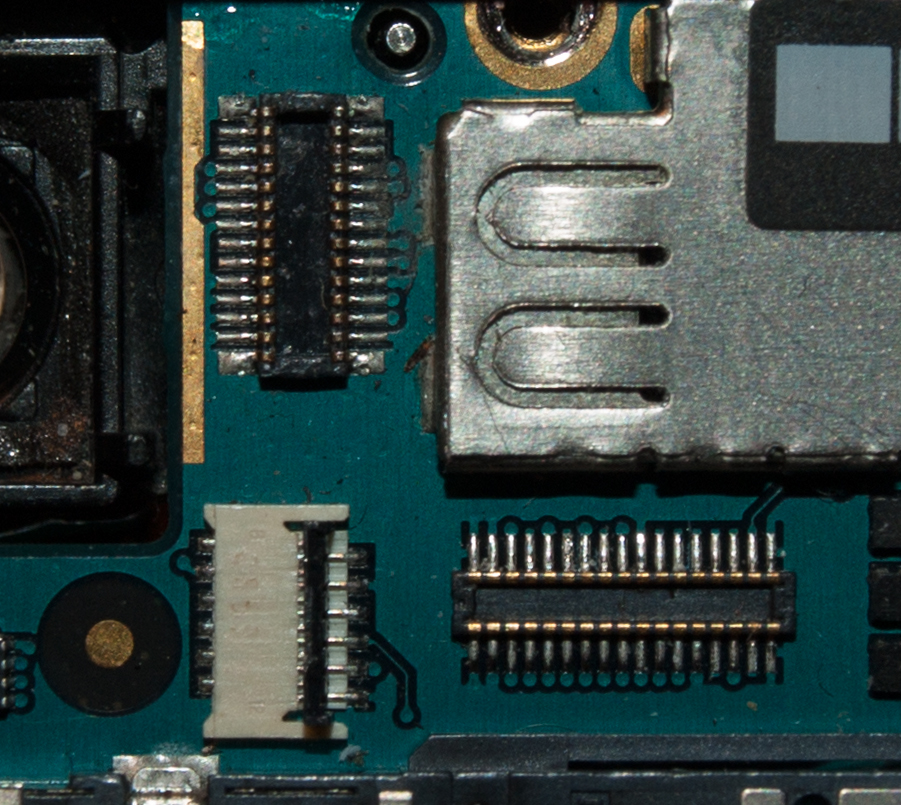

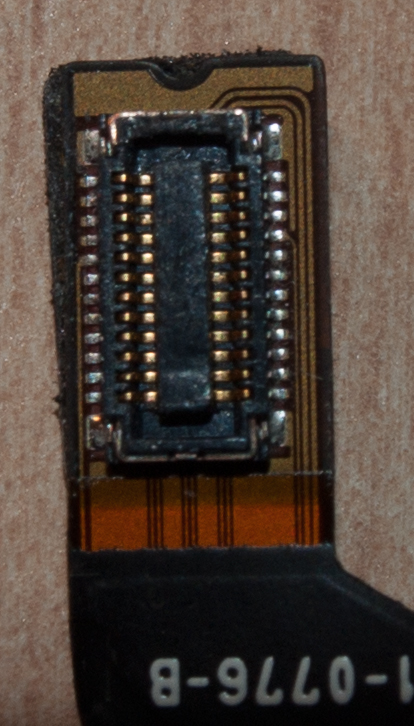

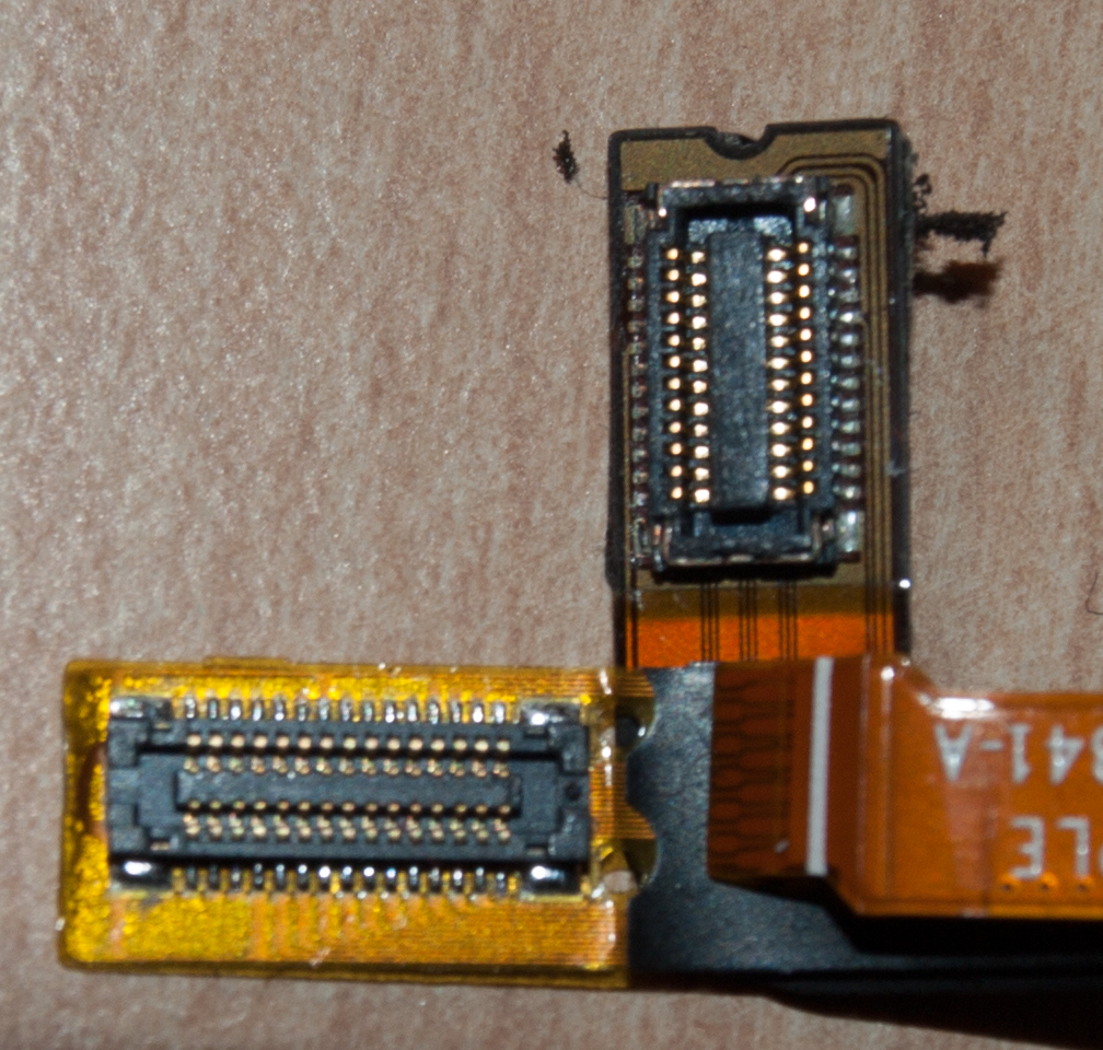

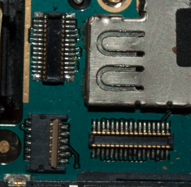

    du könntest uns mit Fotos vom Flachband-Kabel des LCD-Panel, sowie der Connectoren auf dem LogicBoard beglücken. Ansonsten wüsste ich nicht, was für Tipps wir noch geben sollten.
    Viele Grüße aus Düsseldorf,
    PHONE-HOSPITAL
  • zuhn
    • 8. Januar 2013 um 19:26
    AW: White screen und Touch Verlust nach DockConnector Wechsel
    Hier die Fotos:
    1.LCD1 Stecker
    2.Iphone 1
    3.LCD2 Stecker
    4.Iphone 2
    lcd1.jpg 256,29 kB – 0 Downloads iphone 1.jpg 338,26 kB – 0 Downloads LCD und Touch 2.jpg 766,24 kB – 0 Downloads iphone 2.jpg 618,91 kB – 0 Downloads

    die Kontakte sehen (auf dem Foto immer Schlimmer, als mit dem blosem Auge) soweit gut aus.
    Wüsste nicht, was man sonst für Tipps geben sollte. Solche Schwierigkeiten hatten wir bis jetzt noch nicht.
