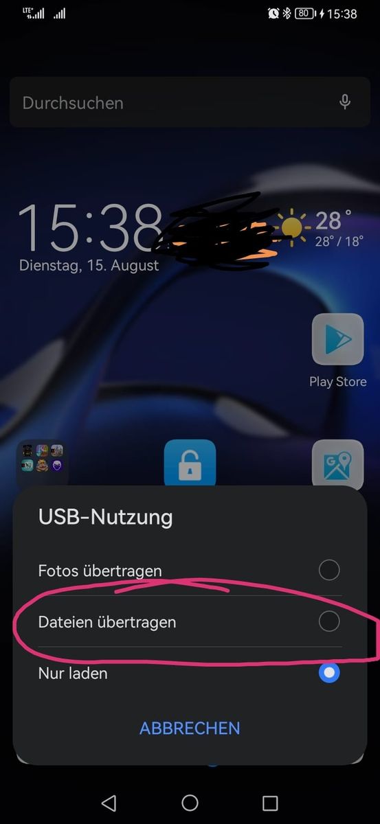

    Was du versuchen könntest, wäre nach dem Anschließen am PC unten auf dem Bildschirm zu drücken und mit Glück das ändern können (wenn aktiviert war).
    Einfach öfters probieren und dabei nach oben gehen und den Bildschirm am PC beobachten, wo du die Dateinübersicht hast,

    @Torc - wenn ich von unten hoch ziehe, kommen ein paar Symbole - u.a. kann ich die Taschenlampe einschalten und den Taschenrechner aufrufen.
    Dabei habe ich festgestellt, dass das Display wohl doch nicht (so) defekt ist. Am Taschenrechner kann ich sämtliche Tasten ohne Probleme bedienen!? Beim Muster eingeben funktionieren aber nur die mittleren drei Punkte auf der Senkrechten.
