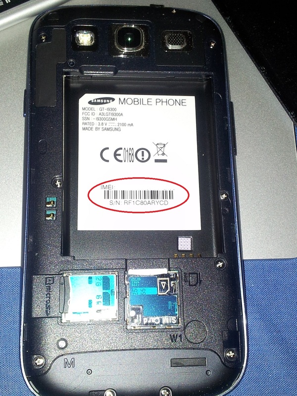

    Moin erstmal...,
    Okay, ohne Angabe des Alters und der Information die oberhalb und unterhalb des Barcode-Labels stehen, kann über die Geräte für die das Sudden-Death Problem gilt viel spekuliert werden. Siehe Foto...!
    [ATTACH]4505.vB[/ATTACH]

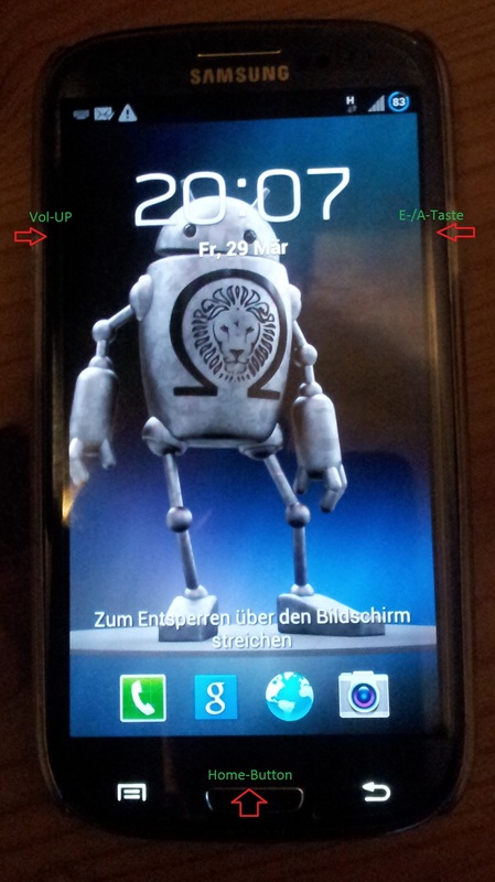

    Wenn das Phone bei Verbindung mit dem netzgebundenen Ladegerät keine Anzeige mehr zeigt und es sich nicht mit der Tastenkombination Volume-Down, Home-Button, und E-/A Taste in den Download-Modus zwingen lässt, ist es möglicherweise ins Nirwana gegangen.
    [ATTACH]4506.vB[/ATTACH]
    Tasten gedrückt halten, bis der Warnhinweis erscheint...!
    Genaueres lässt sich aber auch hier nur sagen, wenn man das Handy mit einem USB-Jig verbindet.
