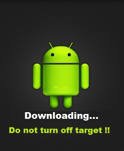

    Falls "Nein" steht im Download (ODIN)-Mode folgendes:
    ODIN MODE
    PRODUCT CODE: SM-N9005
    CURRENT BINARY: Samsung Official
    REACTIVATION LOCK: Off
    KNOX KERNEL LOCK: 0x0
    KNOX WARRANTY VOID: 0x0
    QUALCOM SECURE BOOT: Enable CSB
    RP SWREF: S1, T1, A1, A1, P1
    WRITE PROTECTION: Enable
    Natürlich ist "Knox" aktiv, schon deswegen weil der Entdeckungstrieb zu erforschen sucht, was sich hinter dieser für Privatanwender sinnlosen Funktion verbirgt, der "Warranty Void Counter steht noch auf "0x0"...! Für diese Anzeige ist ein Hardware Chip "eFuse" verantwortlich, der falls niemand in das System eingreift, die Counter auf "0x0" weisen lässt.

    Hier mal der ChainFire Auto-Root für die 4.4.2 "klick"
    funzt nicht mit der internationalen "Exynos-Edition-SM-N900...!
    Würde vorher allerdings eine Sicherung mit "MPE" machen und zusätzlich mit EFS-Pro die IMEI sichern.
    Anschließend ODIN3.09 installieren und mit ADMIN-Rechten starten.
    Die Auto-Root-Datai auf dem PC auspacken, so dass ein *.tar.md5 im Ordner der Wahl steht.
    Das Note in den Download-Modus booten und per USB mit ODIN3.09 verbinden.
    Als Quittung in ODIN wird das Feld ID:COM ?? farblich hinterlegt. F-Reset, Auto-Reboot anhaken falls nicht geschehen in AP den Haken setzen und die *,tar.md5 auswählen und "Start" ausführen.
    [COLOR="#FF0000"]Achtung: keinen Haken bei Repartition setzen.[/COLOR]
    Nach dem Reboot das Phone trennen und wenn die App "SuperSU" auf dem Phone installiert wurde, sind "Root-Rechte" vorhanden.
    Details dazu finden sich in diesem "XDA-Thread".
    Diese Root-Methode setzt das Knox-Warramty-Flag auf 0x1. Es mag andere Möglichkeiten geben, aber da ich davon überzeugt bin, dass ich ein Recht auf die eigenen Daten und damit ein auch ein Anrecht auf "Root" habe, unterstütze ich die anderen Varianten nicht.
