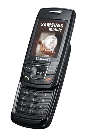

    Liebes Forum,
    ich habe ein Samsung SGH e250i (so eins), bei dem vor einiger Zeit der Slider den Geist aufgegeben hat. Grund: Bruch des Flexkabels.
    Nun habe ich mir ein neues Flexkabel bestellt (dieses hier) und mit einer Reperaturanleitung von YT das Kabel ausgetauscht.
    Nun passiert folgendes:
    Wenn ich das Handy ohne Akku ans Ladegerät anschließe fängt es an in regelmäßigen 1-2 Sekundenabstänten zu vibrieren und wieder aufzuhören. Anschalten lässt es sich nicht.
    Wenn ich den Akku einlege, fängt es an, dauerhaft zu vibrieren, lässt sich aber auch nicht einschalten.
    Ich hatte eben Akku und Ladekabel drin. Der Akku ist nun etwas gewölbt. Ich kann nicht mit 100% Sicherheit sagen, dass er es vorher noch nicht war, aber ich habe den Eindruck, dass er das kurze Anschließen ans Ladekabel nicht mehr vertragen hat.
    Habt ihr eine Idee, woran das Vibrationsproblem liegen könnte? Meine ganz bescheidenen Kenntnisse vermuten, irgendwas mit Gleichstrom/Wechselstrom stimmt da nicht. Was meint ihr?
    Danke schonmal und viele Grüße
    C.
    Hoert sich an als ob das Flexkabel nicht vollstaendig oder korrekt im Connector sitzt. Bau es nochmal auseinander, achte darauf das dass Flex vollstaendig im Connector ist und schalte es im zwei-ge-teilten Zustand mal testweise an.
    Defekt = Schrott
