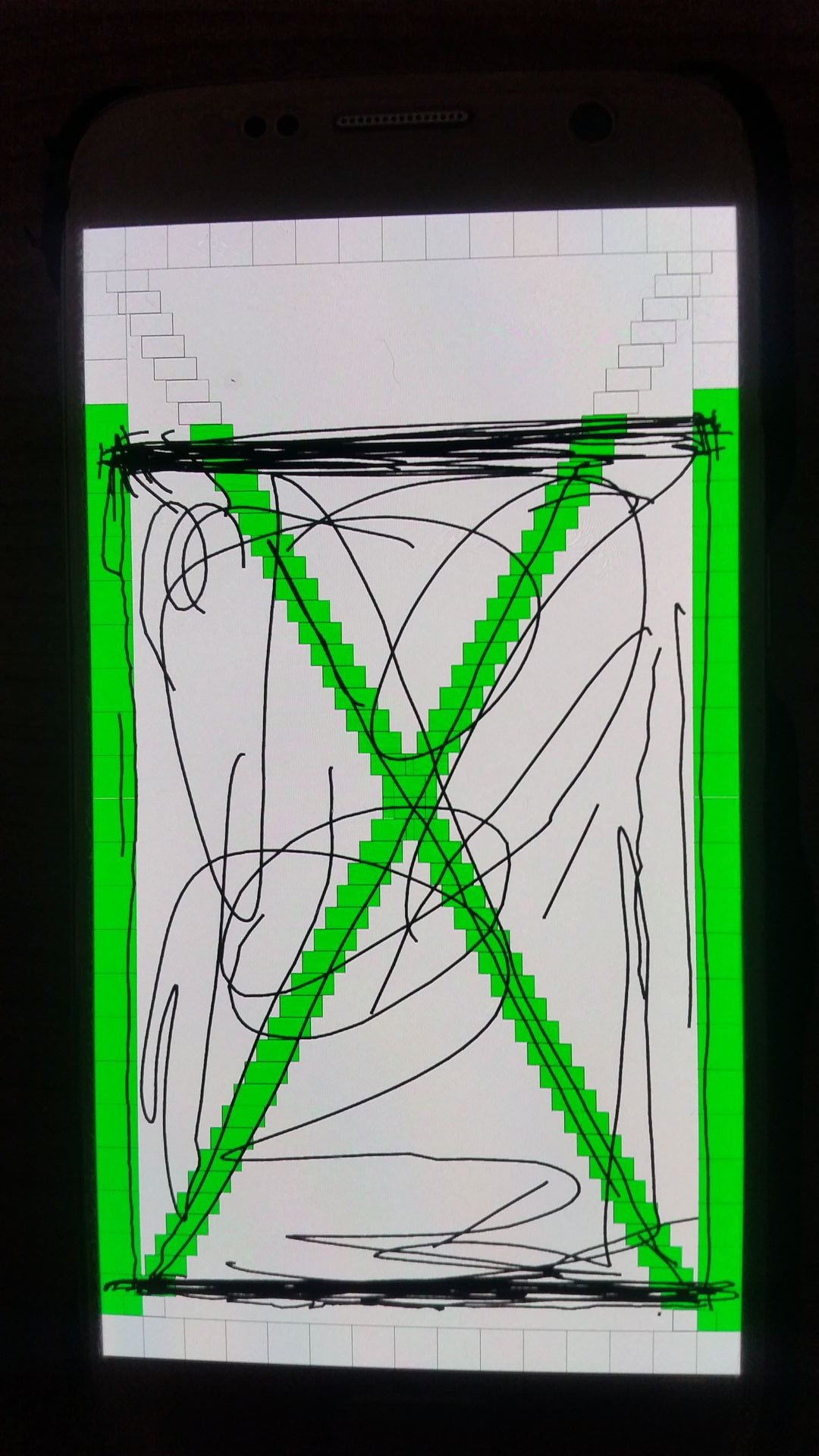

    Den beschriebenen Neustart habe ich schon ohne Erfolg versucht. Werksreset durfte ich noch nicht durchführen. Ist das Smartphone meiner Frau und die fürchtet Einstellungen usw. zu verlieren und will noch weiter recherchieren. Daten sind schon gesichert. Anbei ein Foto vom Touch-Test. Die Bediengrenze oben und unten ist scharf abgegrenzt.

    • 29. Mai 2021 um 13:18
    Die laut Screenshort scharf abgegrenzte Biediengrenze deutet ja auf die Aussage von Samsung hin. Allerdings hatte ich selbst mal das S7- hatte diese probleme aber nicht.
