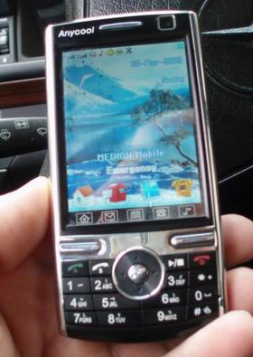

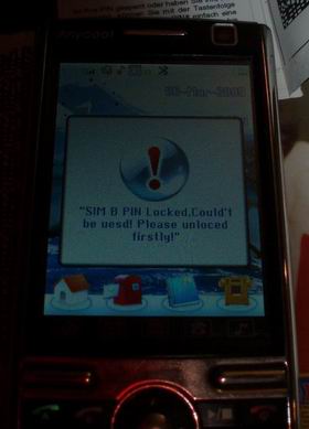

    Bild 1:
    Mein Hauptproblem: Fehlermeldung "Sim B Pin locked"
    (Das Englisch beachten wir mal nicht)
    Die Meldung kommt, die Pinabfrage kommt auch (warum eigentlich??), Pin wird eingegeben - und das Handy geht im D-Netz nur auf Notruf-Funktion.

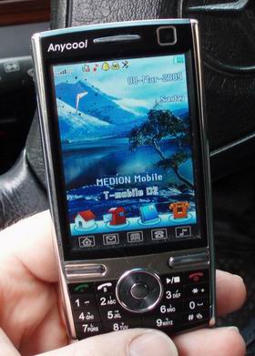

    Bild 2:
    ... siehe Bildschirm. Notruf - volle Empfangs- und Sendeleistung.
    Die Balken sind alle da
    (siehe auch Bild 3 ...)

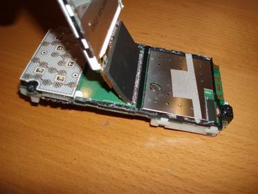

    Bild 3:
    völlig verzweifelt bin ich, weil ich binnen der letzten Tage einmal per Zufall mitbekam, daß das Handy sich ins D-Netz eingeloggt hatte :gruebel:
    Für Minuten nur!
    Dafür mit kaum Sende-/Empfangsleistung lt. Anzeige.
    Das hat allerdings nichts mit meinem üblichen Stand- oder Wohnort zu tun - ich bin viel unterwegs.
    Dieser Moment war wirklich das einzige Mal, wo das Teil wunschgemäß funktionierte. (und ich hatte die Kamera neben mir liegen)
    Ich konnte sogar einen Anruf absetzen. Nach drei Minuten war der Spaß vorbei ...
    Seit dem hab ich das Logo nie wieder erblicken dürfen ...
    (=> das da D2 steht, darf man dann wohl großzügig übersehen. Das hat bislang bei allen meinen Geräten da gestanden. Es ist trotzdem ne D1-Karte ...)

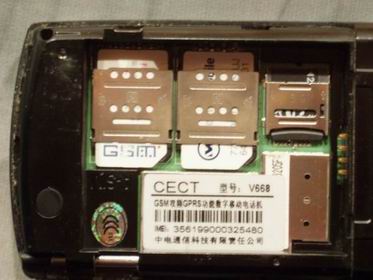

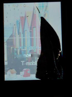

    Bild 4:
    Die gleichen Karten im alten D66 - und ich kann mit beiden Telefonieren.
    ... man sieht halt nur so schlecht :rolleyes:
    Die D1-Karte funktioniert auch in allen anderen Handys, die ich mein eigen nenne. Nur halt im D66+ nicht.
    (dieses Bild, wie auch der Test in allen anderen Geräten ist einen Tag alt ...)

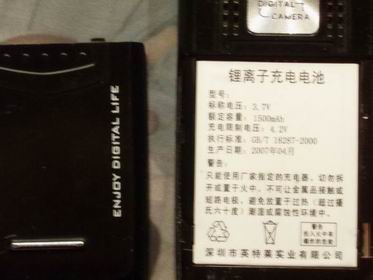

    Bild 5:
    nur zur Info: Das Innenleben des rumzickenden D66+

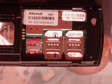

    Bild 6:
    dito: Das Innenleben des gesplitterten D66

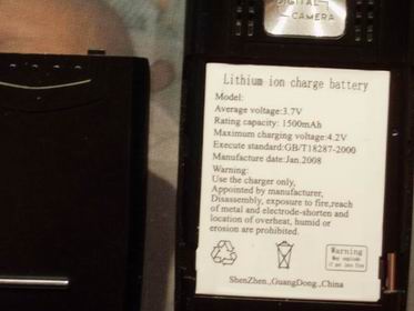

    Akkubeschriftung des neuen D66+ - Baujahr Jan 2008

    Nun ist mir beim Blick auf die Gerätebeschriftungen auch klar, daß die beiden Geräte wohl nicht unbedingt aus dem gleichen Hause kommen.

    Nachtrag: ... Bild 2 und 3 wurden in der Reihenfolge vertauscht :uii

    Also: Ich krieg das E-Netz und O2 beim D66+ auf dem 1800er Band angezeigt.
    Stelle ich ausschließlich auf das 900er, dann kommt da gar nix! Spricht wohl dafür, daß auf dem Modul was im argen ist ...
    Ich hab das bei meinem alten D66 auch ausprobiert. Das zeigt auf dem 900er Band das E-Netz, O2, Vodafone und T-Mobile. DAS gibt mein Display im Dunkeln noch her ...
    Das hat allerdings noch ein Band mit 1000. Das allein, dann bleibt auch alles dunkel ... Folglich ist meine Gurke wohl nicht zu händeln. Jedenfalls nicht in der Kombination E- und D-Netz.
