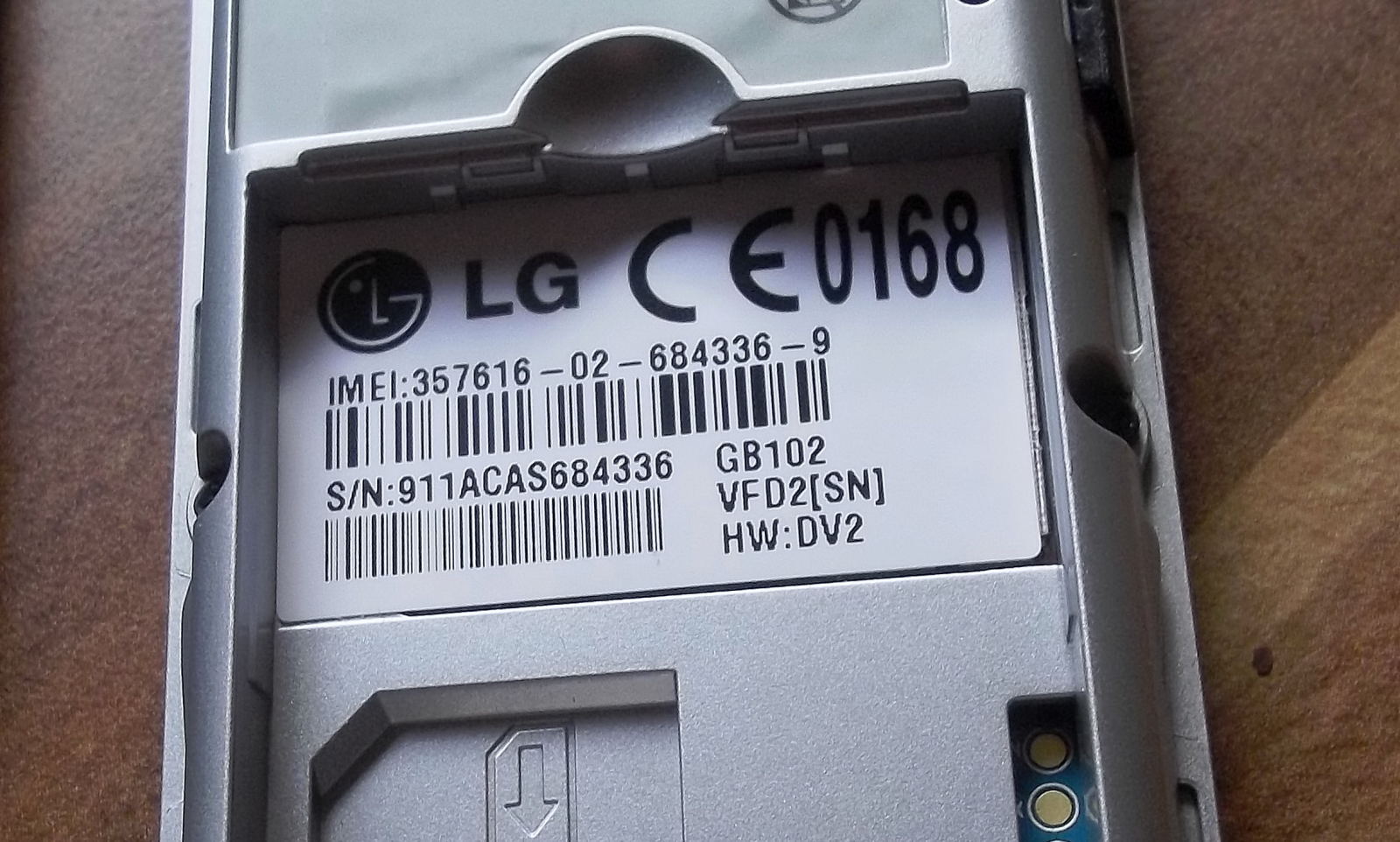

    ich habe aus einer Wohnungsräumung u.A. ein LG Handy bekommen.
    Leider habe ich die Modellbezeichnung nicht,
    IHR könnt mir sicherlich weiterhelfen...
    ( Ist Eines OHNE Kamera )
    LG Handy0002.JPG 251,44 kB – 0 Downloads LG Handy0001.JPG 204 kB – 0 Downloads

    na, soooo schwer ist das doch nicht , steht doch auf dem Aufkleber :)
    lg gb102 - Google-Suche

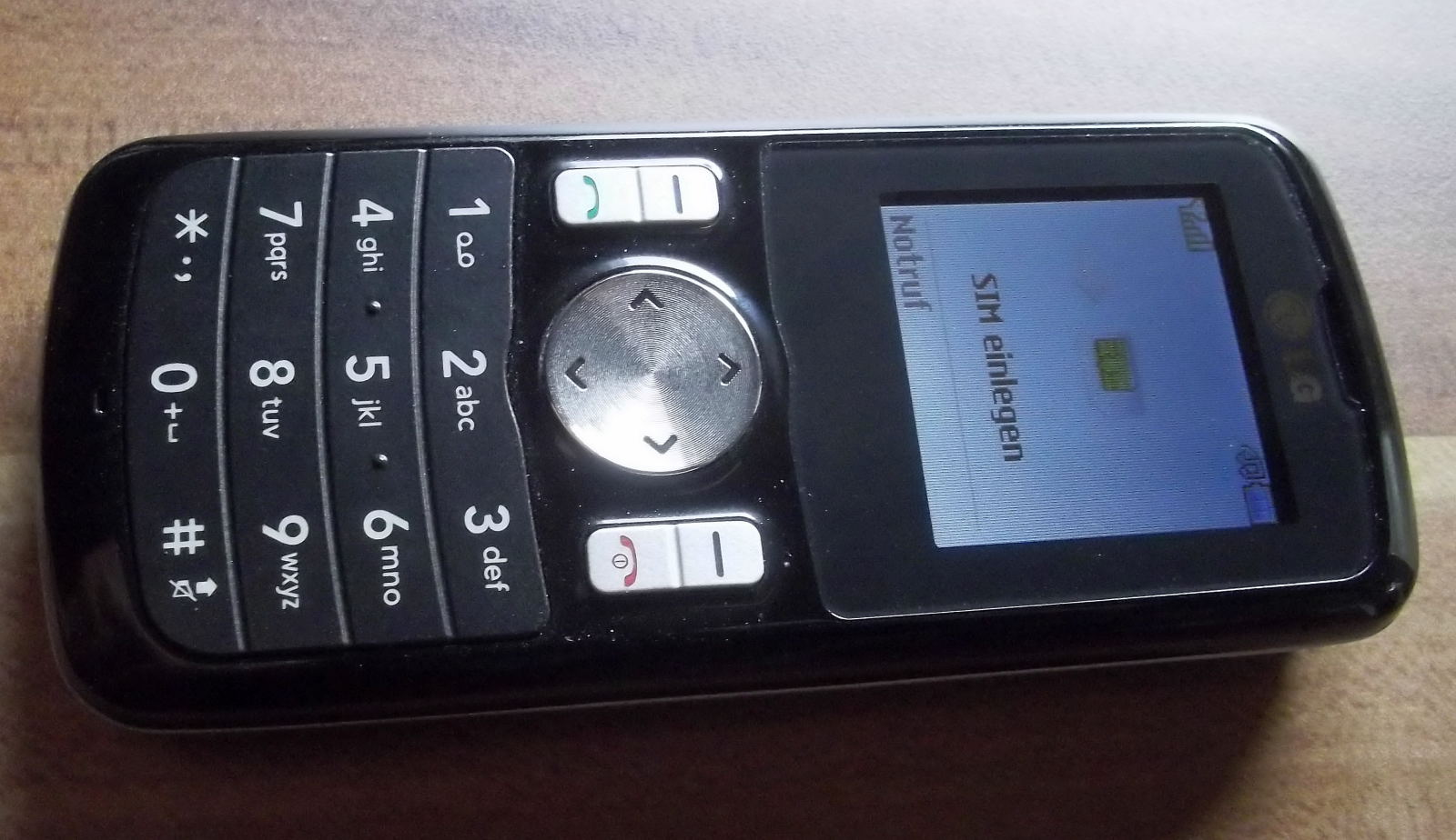

    Die vorhandene SIM Karte wird nicht akzeptiert, vermutlich SIM LOCK?

    aber ich komme garnicht dazu, den Code einzugeben:
    nach einlegen der Karte eines Bekannten ( ay yildiz - prepaid) Anzeige:
    PIN eingeben, richtige PIN eigegeben, Anzeige:Erlaubte SIM einlegen
    Bei einlegen meiner (Vodafon Vertrags SIM) Karte D2 alles OK...

    1. Legen Sie eine fremde SIM-Karte in Ihr CallYa-Handy und geben Sie die PIN ein
    2. Display-Anzeige: „Erlaubte SIM einlegen“
    3. Drücken Sie mit der rechten Funktionstaste „Entsperr.“
    4. Die Meldung „SIM-Lock“ erscheint
    5. Geben Sie den 8-stelligen Entsperrcode ein
    so gemacht? geht nicht?

    genau SO gemacht, NIX...
    könnte an der Karte des Netzbetreibers liegen, habe dort mal "angeklingelt"...

    Auch mal alles raus genommen und neu gestartet?
    Hat vielleicht jemand im Laufe der Jahre schon falsche Codes eingegeben? Dann könnte es jetzt komplett gesperrt sein.
    Hast du noch eine Karte mit der es funktioniert? Sonst mal eine ausleihen, dann kannst folgendes probieren:
    Mit der Karte starten, 2945#*20001#eingeben, > Menü - Einstellungen - Sicherheit - SIM-Lock-Code - Entsperrcode - Deaktivieren - Code eingeben - Entsperren - OK
