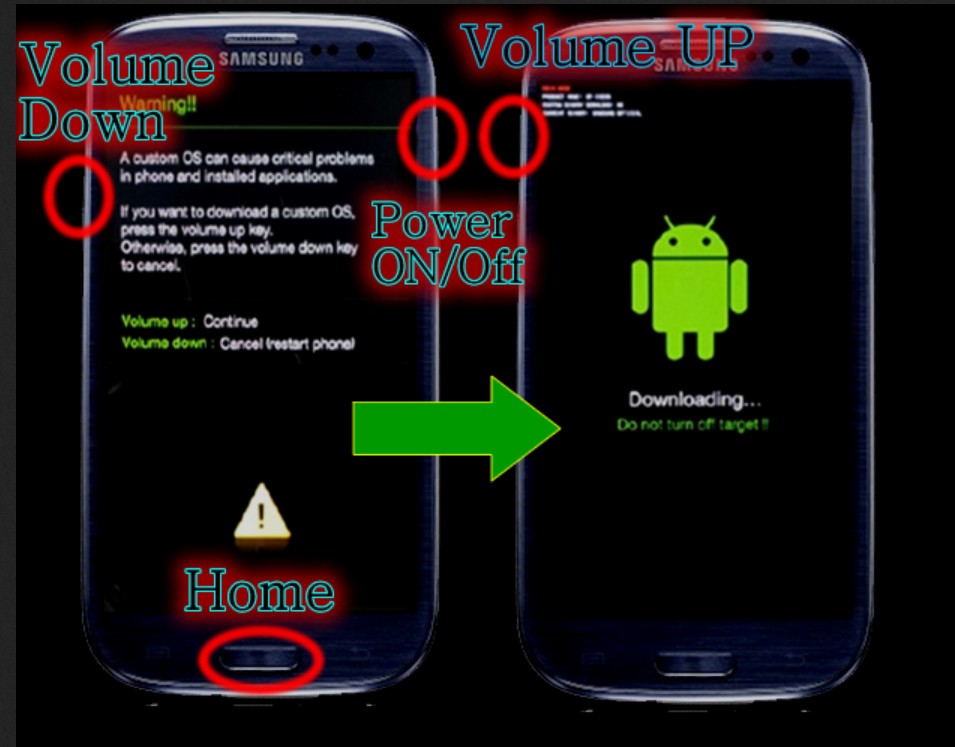

    Wieso eigentlich "Gehackt...!", dann fehlt hier ein entscheidender Teil der Geschichte! So viel ist sicher...!:D
    Das Bild sieht so aus. Da muss aber schon einiges schief laufen um dieses Bild in einem "Boot-Loop" zu sehen. Normalerweise bootet das Handy in die Recovery, wenn die Preload-Partition abgeschossen, oder eine falsche/defekte/ oder vermurkste Recovery bei einem mißglückten Root-Versuch geflahst wurde.
    Entscheidend ist ab Du bei diesem Status eine USB-Verbindung zum PC herstellen kannst...!
    Auf jeden Fall hilft aber dieser Beitrag hier "Klick mich...!". Die passende Firmware lässt sich mit den passenden Daten über den "Checkfus-Downloader" besorgen, der Rest ist dort erklärt...!
