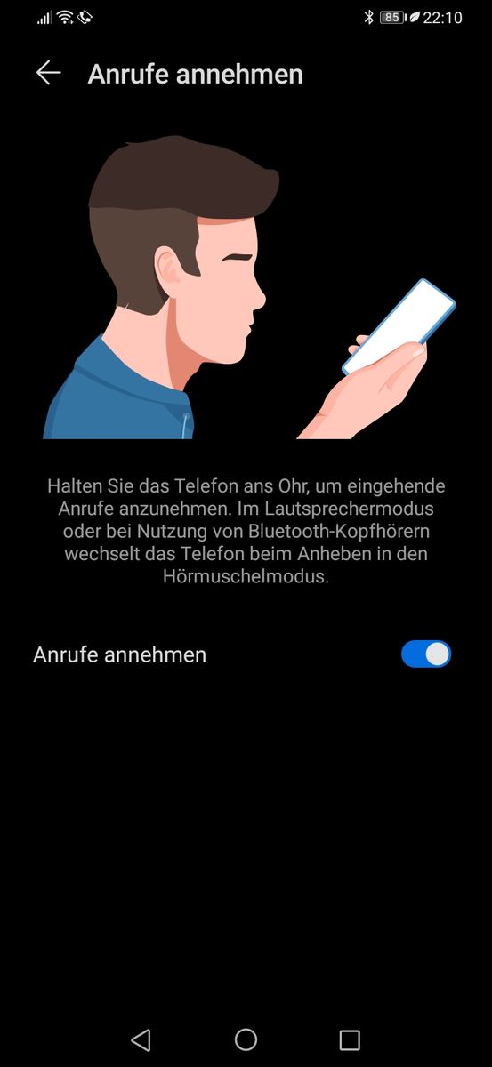

    Ich habe folgendes Problem mit meinem Huawei P30. Sobald ich bei einem ankommenden Telefonat auf annehmen (grüner Hörer) tippe, ist die Verbindung weg- sprich der Teilnehmer ist „weggedrückt“. Wenn ich aber seitlich mit dem Finger vom Display wegschiebe, wird das Gespräch angenommen.
    Mein Huawei P30 hat eine Panzerglasfolie drauf- kann es daran liegen? Oder was mache ich falsch?

    Das mit der Panzerglasfolie kann ich nicht bestätigen, denn ich besitze selbst ein Huawei P30 Pro mit eben dieser Folie und habe keine Probleme mit Anrufe annehmen.
    Huawei bietet aber die Möglichkeit solchen Problemen aus dem Wege zu gehen. Dazu in den Einstellungen auf Bedienungshilfen- Verknüpfung und Gesten gehen und dort den Schieber nach erchts (aktivieren) schieben. Jetzt wird jeder Anruf schon dadurch angenommen, wenn man das Handy an sein Ohr legt. Funktioniert bestens, Siehe auch Screenshot.
    Screenshot_20201222_221047_com.huawei.motionservice.jpg 44,93 kB – 0 Downloads

    Oh danke textilfreshgmbh.
    Soweit bin ich noch gar nicht ins Menü vorgerungen. Das geht tatsächlich hervorragend-die Lösugn meines Problems.
