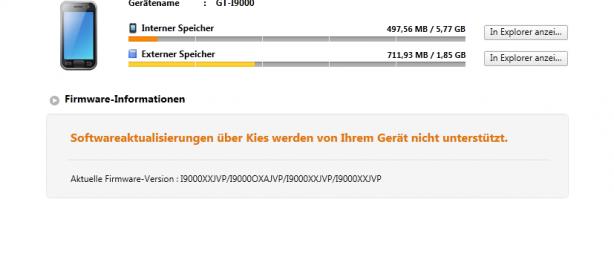

    1. da es eine gebrandete Version ist, muss der jeweilige Netzbetreiber erst eine neue Version freigeben. Das dauert in der Regel einige Zeit-gegenüber den Updates bei nicht gebrandeten Modellen.
    Das stimmt. Aber jetzt kann ich ja gar nichts mehr updaten, weil mein Handy nicht für die Kies Softwäre geeignet ist. Genauer "Softwareaktualisierungen werden über Kies von ihrem Gerät nicht unterstützt"
    Dabei ist es die Software, die im Lieferumfang enthalten war und bis zu dem Einschicken auch noch funktionierte. Da stand dann immer, dass ich die aktuelleste Firmware habe und es kein Update gibt.

    Ein Bekannter meinte ich sollte mal *#1234# eingeben, dann kam bei mir z.B. das der CSC I9000OXAJVP ist und die Build info fri jun 3 23:23:18 KST 2011.
    Er meinte das JVP sagt aus, dass die Version gerootet wurde, normal heißt sie wohl JVI oder so.
    Firmware-Version: 2.3.4
    Basisbandversion I9000XXJVP
    Kernel-Version: 2.6.35.7-I9000XXJVP-CL264642se.infra@SEP-40 #2
    Buildnummer: GINGERBREAD.XXJVP
    Es war mal ein slowakisch orange gebrandetes Handy soweit ich das richtig in Erinnerung hatte. Da wo er jetzt bei dem Bild nur die Versionen anzeigt sollte ja normalerweise der Ländercode und so stehen? Da stand das auch damals mit dem Orange Branding..

    Bitte die Version posten- die im Anhang kann ich nciht kopieren

    Die aktuelle Firmware Version: I9000XXJVP/I9000OXAJVP/I9000XXJVP/I9000XXJVP
