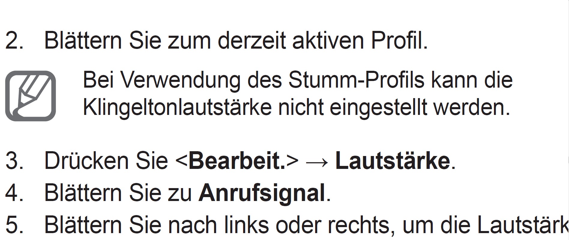

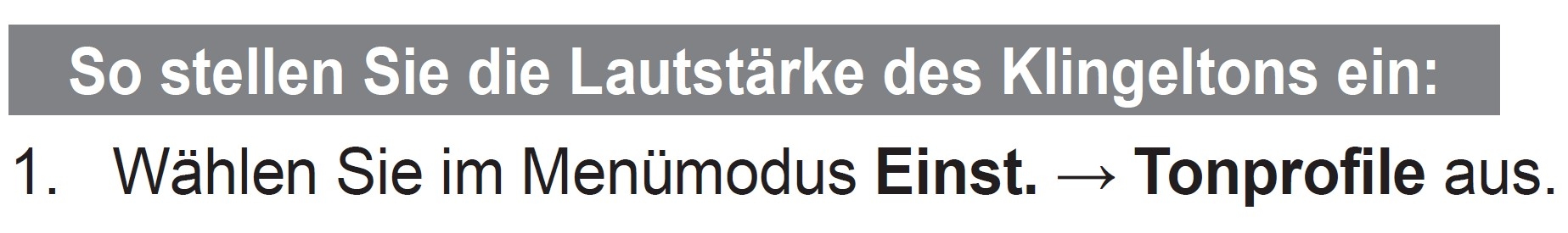

    • 14. April 2013 um 22:12
    AW: Frage zu Samsung GT-C3520
    Moin nochmal...!
    Vielleicht hilft das hier...!
    Man wenn ich dieses Faltblatt als Bedienungsanleitung sehe, kriege ich ja einen Hals..!
    Schmeiß bloss das Handy dahin wo dieses Falblatt hingehört. Es sei denn die Vergrößerung ist hilfreich...!:D
    CT-3250-1.jpg 145,03 kB – 0 Downloads CT-3250-2.jpg 243,32 kB – 0 Downloads
