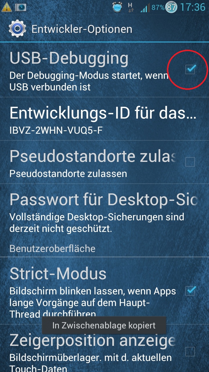

    Egal welche Verbinungsart Du für die Übertragung wählst, auf dem Phone muss unter "Einstellungen/Anwendungen/Entwicklung..." der Haken bei USB-Debugging gesetzt werden sonst findet MPE das Handy nicht.
